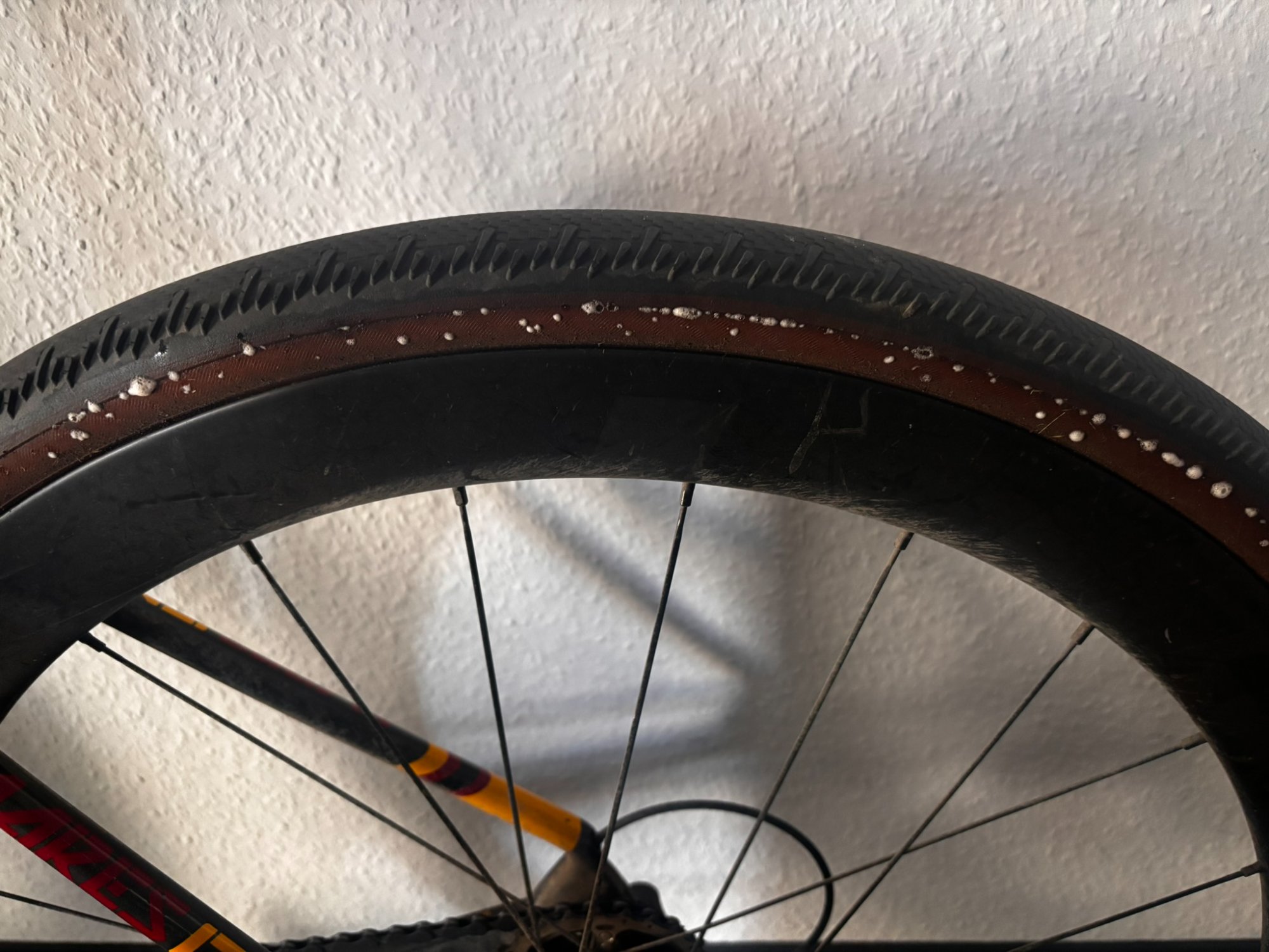

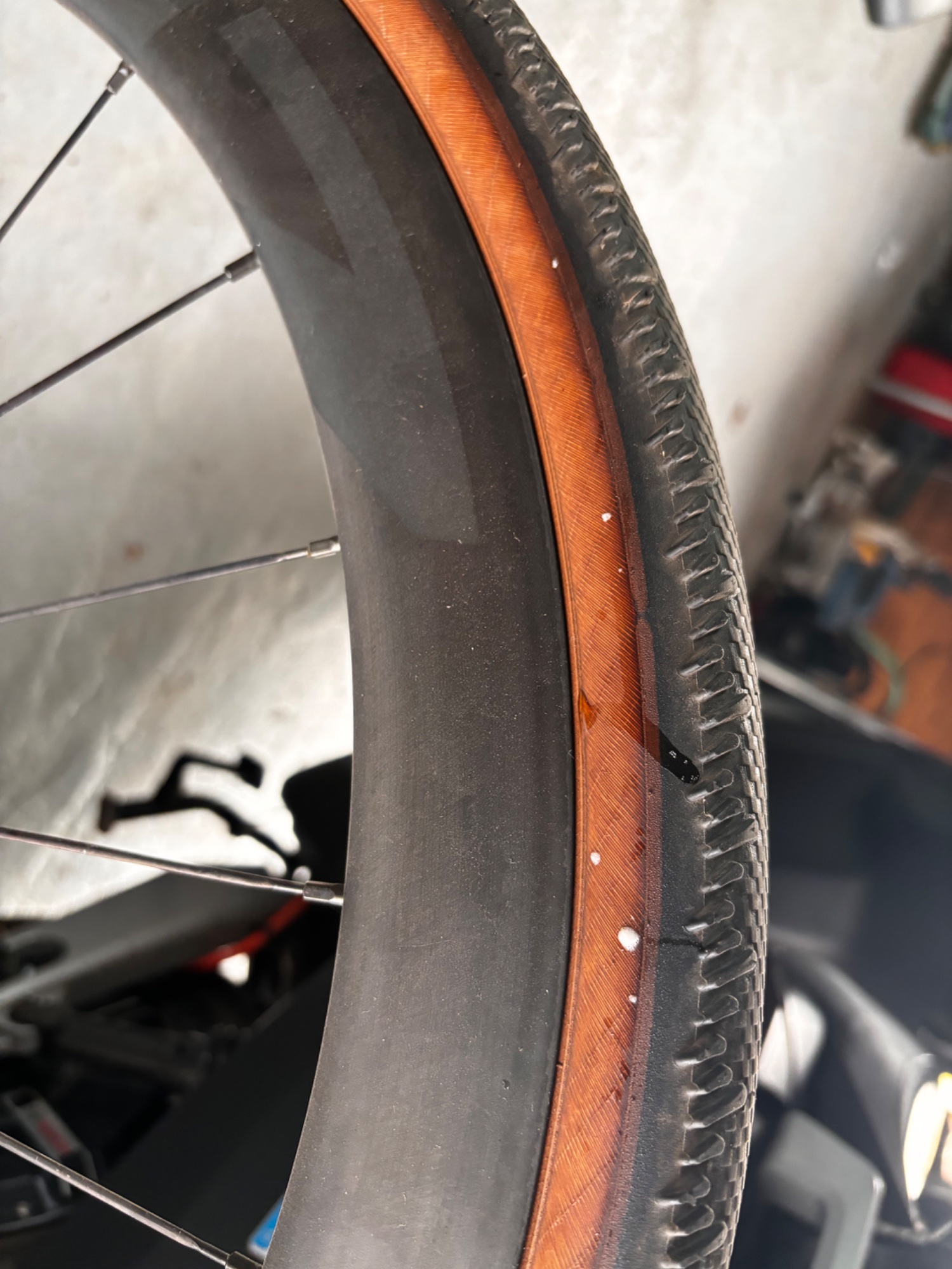

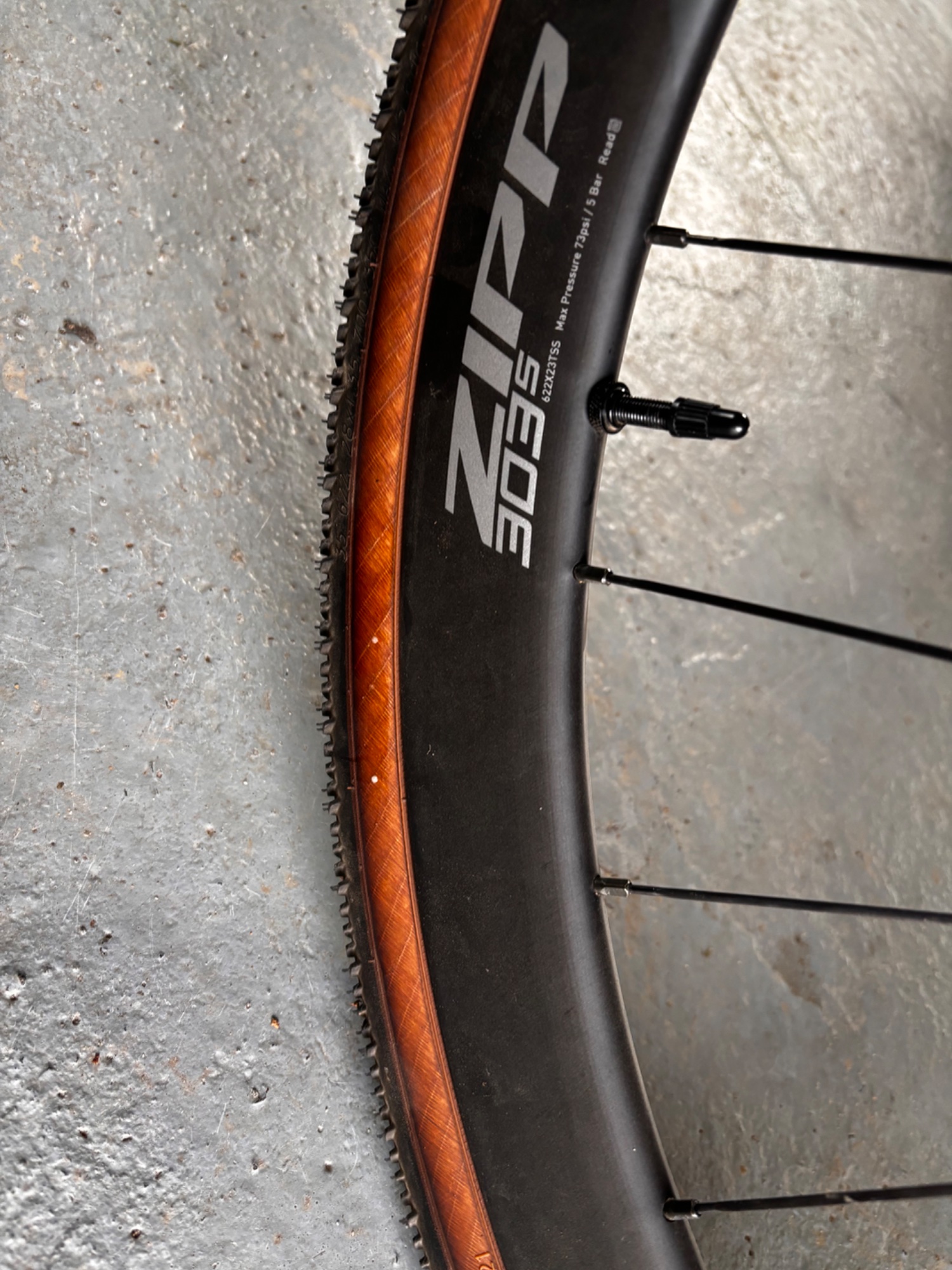

Hallo zusammen,
habe hier auf meinem Cyclocross auf Zipp 303, die Schwalbe Tubeless G-One RS Evo Super Race 28" TLE Addix Race 28 x 1,35" / 622 x 35 mm
Bei dem Vorderrad hatte ich von Anfang an 02/2023 öfters Druckverlust.
Gut, bei Tubeless keine Seltenheit wohl.
Milch wurde natürlich eingefüllt.
Vorne wurde aber immer schlimmer.
Jetzt habe ich gesehen dass nach einigen Tagen an den Seitenflanken Milch austritt!
Schwalbe hatte ich versucht anzuschreiben, kann aber, warum auch immer, das Kontaktformular nicht absenden.
Hat jemand soetwas schon einmal gehabt?

Re: Probleme mit Schwalbe G-One, Milch tritt durch die Seitenflanke aus
Welche Milch verwendest Du? Ich hatte mit den G One RS mit Schwalbe Doc Blue dasselbe „Problem“, mit der MUC Off Milch habe ich keine schwitzenden Seitenwände mehr. Dafür brauchte ich davon etwas mehr, damit der Reifen zuverlässig dicht hält.
Hängt wohl mit dem Ammoniakgehalt der Milch zusammen.

Das "schwitzen" bei Schwalbe an den Reifenflanken ist keine Seltenheit, jedoch hat das erfahrungsgemäß keine Auswirkungen auf die Druckhaltung.
Bei Conti kann vorher Reifen von innen ausschrubben helfen. Hängt angeblich mit Trennmittel Resten zusammen.
Nicht nur bei Conti. Markenübergreifend. Ich wasche alle Reifen vor Montage mit etwas Isopropanol oder Bremsenreiniger aus wegen dem Trennmittel von der Fertigung her.
Habe vorgestern u.a. 2 Satz G-One Ultrabite und einen Satz G-One Overland montiert.
Ein LRS mit den Ultrabite steht aktuell noch im Keller -OHNE Milch (!)- und hat keinerlei Luft verloren.
Ich selbst habe auf dem Gravel schon 5 oder 6 Sätze G-One Ultrabite durch, ohne jegliches Schwitzen an den Flanken, sogar ohne Panne.
Und ohne häufiges Nachpumpen. Häufiges Nachpumpen ist mir sowieso fremd!! Reifen ordentlich ausgewaschen, Felgenband sauber über die kpl. Breite geklebt, das Ventilloch mit einer Ahle geschmort und gut ist´s.
Mit Schwalbe bin ich eigentlich durch (zumindest im MTB-Bereich), aber auf dem Gravel bin ich maximal zufrieden.
Schwitzen an den Seitenwänden kenne ich eigentlich eher von Conti, weshalb ich da ausschließlich Protection für ein Tubeless-Setup wähle.
Ich würde den Reifen demontieren, Felgenband prüfen (besser erneuern. Dann weiß ich, dass es passt..), den Reifen auswaschen mit o.g. Mitteln und neu montieren.

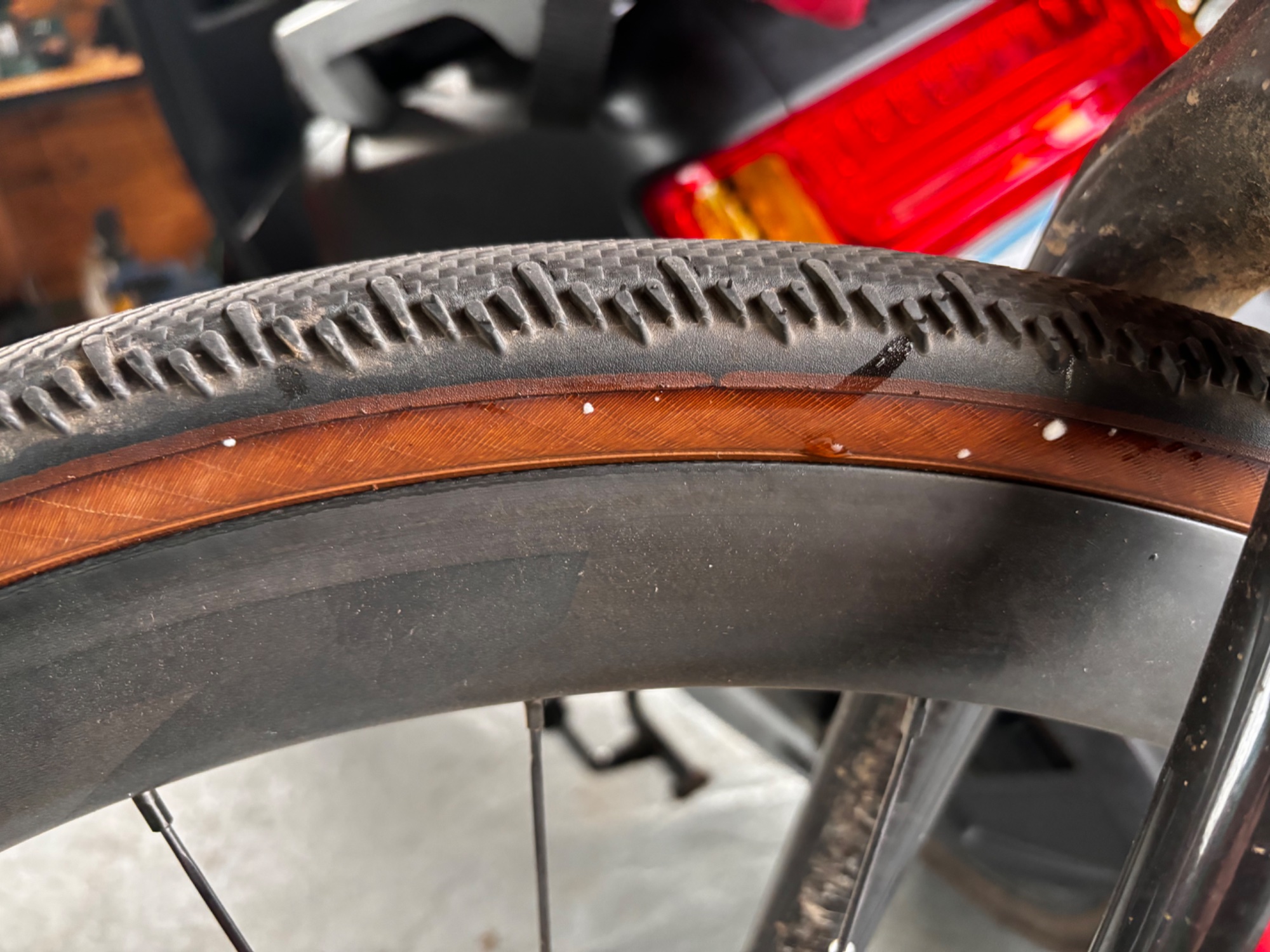

So, jetzt ist das Hinterrad dran.
Luft hält auf einmal nur noch 1 Tag.
Ich glaube ich gehe doch wieder auf Conti.
