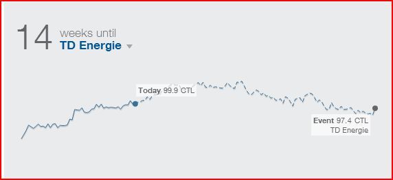

Zwischenstand Wintertraining:
Während andere sich jetzt auf Gran Canaria die Werte hochjagen musste der deutsche alte Feldhamster zu Hause bleiben. Mit Rolle, Fitness Studio, regelmässige Ausfahrten und viel Müsli ist es aber doch gelungen einen sehr hohen Umfang zu erzielen. Wie verändert sich die CTL Entwicklung nun nach 3 Monaten Grundlagentraining?
Bild 1: Ziel in diesem Winter (nach nun über 10 Jahren Wettkampfsport mit dem Rennrad) war eine langsame CTL Entwicklung auf 100 am ersten wichtigen Wettkampf Ende April. Dazu wurde eine Planung von Training Peaks benutzt. Die 100 waren schon zur Jahreswende erreicht und nun beginnt eine Seitwärtsentwicklung. Mitte Januar werden bis zu 110 CTL erreicht. Das kommt durch sehr ambitionierte Trainingswochen, die einem Dauer-Trainingslager gleichen. Zu der Zeit werden auch zunehmend intensivere Intervalleinheiten eingeschoben, die durch langsame lange EInheiten ergänzt werden müssen.
Bild 2: Die CTL Entwicklung bisher ist sehr moderat verlaufen. Steigerungsraten von 7 pro Woche waren zu Beginn keine Ausnahme. Jetzt sind aber nur noch geringe Steigerungen pro Woche möglich, denn wir liegen schon bei 800-900 TSS/Woche. Empfehlungen wie nicht mehr als 7-8 TSS pro Woche zu steigern ergeben sich ab jetzt wie von alleine. Es wird eher interessant wie man die Intervalle mit den Ausdauereinheiten mixed ohne auf dem Zahnfleisch zu laufen. Außerdem wurde die FTP im Dezember einmal etwas erhöht, was das Sammeln von TSS noch schwieriger macht.
Bild 3 zeigt den Performance Management Chart (PMC) in der 3. Base Phase. Viele Stunden auf dem Rad stehen noch bevor bis überhaupt mal ein Wettkampf in Sicht ist.
Zurückblickend kann ich jetzt schon sagen, das weniger die langsam schwingende CTL Kurve für den verträglichen Aufbau wichtig war. Die CTL ist sozusagen, der Treiber des Hamsters um dauerhaft nach vorne zu trainieren. Es war vielmehr die TSB (gelbe Kurve) in den sehr umfangreichen Wochen interessant. Immer wenn ich da bei -25 bis -30 lag, dann musste ich rausnehmen. Jetzt wo sich die Kurven abflachen muss man die Zahlen zunehmend neu bewerten. Der Wochenumfang ist ja schon an einem Limit. Es geht vielmehr nun darum die Intervalleinheiten gut erholt anzugehen und es wird spannend ob sich der Hamsterrad noch mal schneller drehen lässt. Von den ursprünglichen Vorgaben von bis zu 980 TSS/ Woche bin ich nun schon etwas abgekommen. Wenns mal klappt so viel zu trainieren ist es gut, wenn nur 900 reicht mir das auch schon völlig. Im Vorjahr war ich übrigens mit wesentlich weniger Training auch sehr gut in Form gekommen. Es wird sich zeigen ob sich Umfangerhöhung für den Masters Rennsport auszahlt.

Während ToWa jetzt wohl schon kräftig draufgepackt hat und noch ein Trainingslager macht habe ich im Winter schon über längere Zeit größere Umfänge gemacht und eine CTL von 100 erreicht.
Nun ist die Builtphase voll angelaufen und ich mache die erste Regenerationswoche. Habe mal die 6*5 Minuten so als HIT Methode ausgewählt gehabt und dann dem Gelände und Wetter angepasst. dann aber auch auf Mallorca einige längere Intervalle gehabt und auch lange Ausdauereinheiten. Insgesamt war der Plan mehrere Wochen so um die 900 TSS/Woche zu fahren. Das war aber organisatorisch/zeitlich nicht möglich. Es sind nur einmal 1000 und einige Wochen um die 800 gewesen. Trotzdem liege ich im Moment bei 110 CTL Gesamt-TSS und 94 für Rad.
Form, also die Leistung auf dem Rad ist etwas besser als letztes Jahr bei den kurzen Belastungen und bei den langen Einheiten bis 5h merklich besser.
Ich maändere jetzt bis Ende April so um die 100 Gesamt CTL rum und versuche die Rad CTL noch nahe an die 100 zu bekommen. Das heißt mehr Rad, weniger Krafttraining und anderes. Mal sehen ob das klappt.
