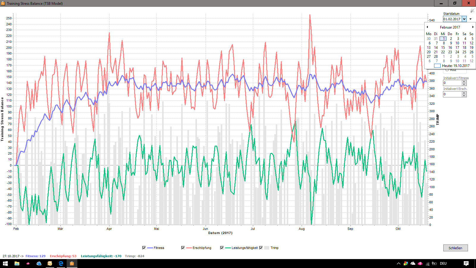

habe heute mal so das meiste durchgelesen und bin jetzt irritierter als vorher.
ich habe mal meine Werte CTL, ATL und TSB als Sreenshot eingefügt (zeichne seit Februar auf)
Eure Meinung was ihr von den Werten haltet würde mich interessieren.
Danke im Voraus
Warmfahren, dann ca. 20 Minuten was geht, so wie es in versch. Büchern/Zeitschriften empfohlen wird.
Die Aufzeichnung (Screenshot) wertet mein Programm aus, wenn ich die Fahrdaten vom Gerät auf den Rechner übertrage.
Angehängte Grafik war z.B. heute bei einer Regenerationsfahrt
Wenn die FTP richtig eingestellt ist, dann sieht es so aus als wenn Du viel trainierst ohne großes rauf und runter. Aber die anderen müssten da auch mal Fragen stellen.
Viele Wettkämpfe?
