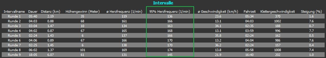

Golden Cheetah spuckt den Wert 95% Herzfrequenz aus. Wozu dient der? Ist er zur Beurteilung der Intervalhärte dienlich, wenn man nach HF trainiert?
Beispiel:
Beim letzten Intervall (6 Minuten) lag der Wert bei 174, was bei mir 92,6% HF-Max entspricht. Eventuell wäre das der richtigere Wert als die durchschnittliche Herzfrequenz. Wenn ich das Intervall starte, liegt die HF im GA1-Bereich, was den Schnitt drückt.
Vermute ich richtig, dass es sich hier um den Bereich handelt, in welchem bei 5% des Intervalls die HF lag?

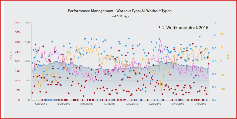

Die Grafik zeit den langsamen CTL Anstieg durch die Wettkämpfe Göttingen, Frankfurt und die LVM (1-3) . Unter der Woche immer ausruhen, Wochenende anstrengende Belastungen. Danach bot sich ein kurzer Neuaufbau an. Überwiegend mit Schwellentraining und kürzeren Einheiten werktags und dann auch langen harten Gruppenausfahrten am Wochenende (4-5). Bin jetzt wieder bei 100 CTL vor dem Beginn des Taperings für die anstehenden GCC Rennen.
Bis Ende Mai hatte ich die CTL noch mal aufgebaut. Da waren 3 Wochen Wettkampfpause gewesen. Dann folgten bis letztes Wochenende 5 Wettkampfwochenden. Unter der Woche war mehrheitlich ausruhen und Schwellentraining angesagt. Die CTL ist dabei Woche für Woche abgesunken. Dieses Wochenende habe ich noch mal mehr trainiert. Dann folgen 2 Wochen sehr dosiertes Training bis zum Rad am Ring. Und dann VeloRace in Dresden mit einer CTL von 80-85 aber vor allem sehr gut erholt.. Erst danach werde ich die CTL noch einmal bis auf 100 hochfahren.

Hier nun der Überblick über 2 Jahre.
2015 hatte ich mit einem extremen Trainingslager im Februar die CTL auf 110 hochgetrieben. Das Halten der Werte bis in den April ist mir aber schwer gefallen und Steigerungen in der FTP haben es auch schwer gemacht, das Niveau der CTL zu halten. Der Beginn der Saison war durchwachsen.
Im Jahresverlauf hatte ich dann zunehmend kurzes Intervalltraining betrieben und die CTL war am Saisonende bei 75. Dieses FTP Niveau hatte ich dieses Jahr zum Ende auch (CTL 80) zum letzten Wettkampf. Der Saisonaufbau war 2016 aber ganz ohne Trainingslager. Lediglich durch Umfangerhöhung im Januar und Februar war ich da bei 100. Tapering für Amateurrennen im März und April ließen den Wert etwas fallen.
Der März war auch ohne Trainingslager gut und der eigentliche Saisonstart Ende April war besser als im Vorjahr.
Lange Wettkämpfe im GCC und die LVM führten dann im Mai zu CTL 100 mit Topform. Tapering und Versuche die CTL wieder aufzubauen in wettkampffreien Wochen wechselten sich im Sommer ab bis zum Finale Ende September.
Dieses Jahr liege ich zu Beginn des Wintertrainings 12 Punkte über dem Vorjahr. Es waren nun 10000km, darunter aber sehr viel Training L3 aufwärts. Das war in etwa so wie Pansy (nur weniger extrem) gerade sein Wintertraining beschreibt. Sehr oft kurze Einheiten mit Sweetspointervallen. Daneben aber Rennen und Gruppenausfahrten. Ab und zu L2 Ausfahrten bis zu 2,5h, aber eher seltener.
