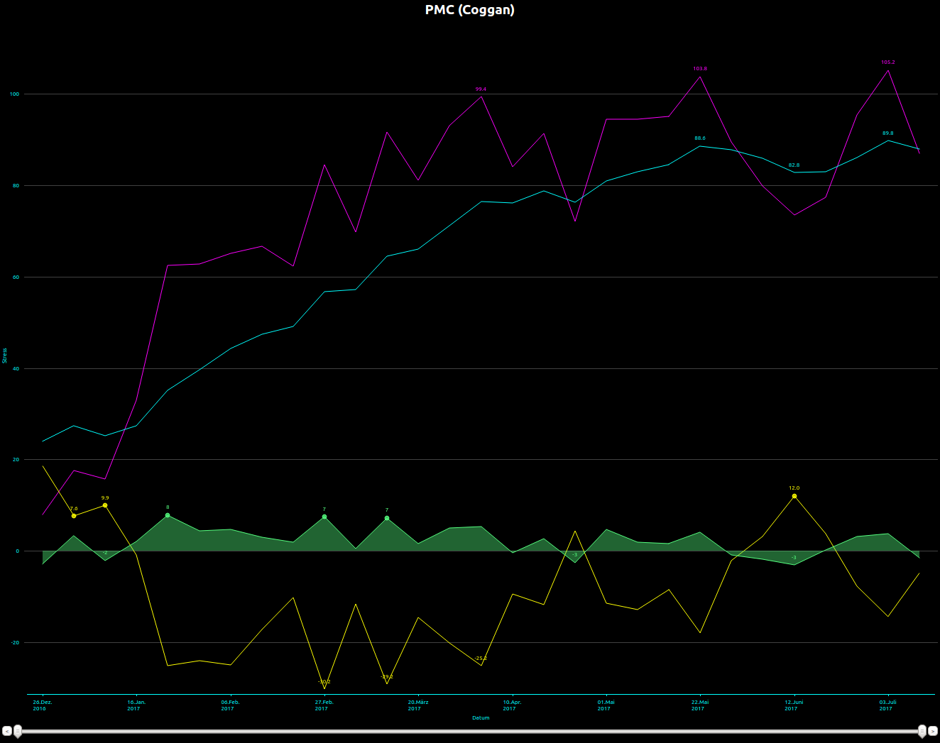

Kurzes Update:
Ich war nach der Vorbereitungs- und Aufbauphase ja über 100 CTL. Während der Wettkampfwochen ist es mir nicht geiungen den Wert konstant über 100 zu halten. Das liegt daran, das ich nur einen Wettkampf pro Wochenende (Straße bis 100km) gefahren bin und werktags auch mit recht hoher Intensität trainiert habe. Zuviel Arbeit tagsüber.
Da kommt im Vergleich zum Wintertraining der Umfang zu kurz. In den Wettkampfwochen tapert man auch mehr und fällt so in der CTL langsam aber sicher ab. Momentan liege ich bei 95.
Von den Leistungswerten her gesehen hat der Winter kein Feuerwerk gebracht. Ich war durch die Kombination von Spinning und Krafttraining im Studio und langsam aufgebautem Ausdauertraining draußen so ab Mitte Februar schon fit. Ende März sah es auch noch gut aus und seit dem halte ich die Form. Ab und zu kommt mal ne Einheit, die vereinzelte Bestleistungen bringt aber das konzentrieren auf alleiniges Radfahren hat mir soweit ich das sehe, nicht mehr gebracht.
Gut funktioniert hat das Intervalltraining 6*5 Minuten. Nicht immer war ich fit genug dafür und musste abbrechen. Aber es hat sich ein Rhythmus eingeschlichen von 1 * pro Woche und einem Wettkampf oder bei freien Wochenenden dann längeren Gruppenfahrten (wettkampfnah). Eine L37L4 Intervalleinheit pro Woche hatte ich auch mindestens noch dabei. Dafür haben die langsamen langen Ausfahrten gekürzt werden müssen.
Sollte wohl wieder Krafttraining einstreuen und den Umfang an L2 Einheiten erhöhen.
Jetzt sind mal 14 Tage frei um das zu machen und die CTL wieder Richtung 100 zum Wettkampf zu bringen. Das war so ein Ziel dieses Jahr.

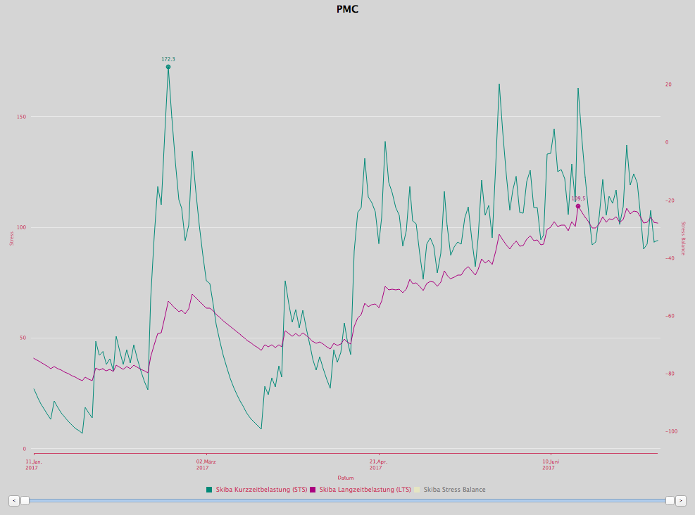

Mir ist etwas aufgefallen, als ich den PMC Chart und die CP-Kurve in Golden Cheetah studiert habe.
Ich habe in den letzten zwei Jahren meine CTL jeweils recht kontinuierlich von 50 Anfang April auf etwa 110 Anfang Juli gesteigert und dann dort gehalten, bis etwa Mitte, Ende September.
Wenn ich mir jetzt meine Bestleistungen auf der CP Kurve (im Bereich von 3 - 20 Minuten) anschaue, dann stammen die alle entweder aus der Zeit Mitte Mai-Mitte Juni, oder dann wieder ab Mitte August. In dem Zeitraum ab Ende Juni, also genau dann, wenn die CTL nicht mehr ansteigt, und die TSB tendenziell hoch ist, liegen meine Bestleistungen recht weit unter meinen Spitzenwerten.
Jetzt gerade ist es auch wieder soweit. An meinen Referenzanstiegen von 8 - 15 Minuten, liege ich etwa 10% unter den Wattwerten, die ich im Mai noch treten konnte. Ich fühle mich zwar nicht schlecht und ich vertrage längere harte Einheiten mit viel Zeit an der Schwelle sehr gut, aber wenn es darum geht "den Motor durchzupusten", dann klappt nichts.
Könnt ihr bei euch einen ähnlichen Effekt beobachten? Was könnte der Grund sein?

Schwankungen von 10% hab das ganze Jahr nicht. Mit viel Wohlwollen vielleicht jetzt knapp 10% mehr als im März. Wobei ich auch nicht so eine radikale Umfangssteigerung hab. Anfang des Jahres hab ich mehr, die Steigerung fällt schwächer aus und geht nicht so hoch.
Was ich beobachte ist das meine Performance kurzfristig mehr oder weniger ein Funktion der HIIT Einheiten zu sein scheint und zwar unabhängig davon ob die CTL sinkt oder konstant ist. Steigende CTL und HIIT sind bei inkompatibel.
Denke man müsste sich auch mal den Trainingsmix angucken. Bei hoher CTL mit viel Zeit an der Schwelle und gleichzeitig wenig harte Reize, da könnte ich mir ne Stagnation vorstellen. Wobei einem Rückgang von 10% dann eigentlich auch nicht.
mal als Anhang meine Stresskurve, Im janurar war ich erkältet udn vorher im Urlaub, deswegen ist die CTL da außergewöhnlich niedrig
@ronde2009 ja ich hab Topform, aber fahre immer noch das alte Geraffel ;)
Ich habe sehr lange zwischen 100 und 95 gehangen , mit regelmäßigen Wettkämpfen und leichten Auf- und Abs. Jetzt noch mal rausgenommen. Wie gesagt, weil ich den Osso am Wochenende ja schlagen muss. Deshalb ruhe ich jetzt schon seit Tagen aus.
Den Trainingsmix habe ich im intensiven Bereich eigentlich ähnlich behalten. Das besteht im Wesentlichen aus 1xWoche Gruppenausfahrt von etwa 2 Stunden, die an jedem Hügel in einen Schwanzvergleich ausartet und 1x Intervalle im VO2 Max Bereich. Was sich geändert hat ist dass ich am Wochenende statt langen Touren komplett im Grundlagenbereich, nicht ganze so Runden, aber mit mehr Intensität mache. So à la das "grosse Training" bei Allen/Coggan. Da ist dann schon auch viel Zeug nahe an der Schwelle dabei.
Stresskurve sieht bei mir so aus:
Das Absacken im März liegt daran, dass ich eine starke Pollenallergie habe und in der Zeit schon beim Treppen steigen ausser Atem kam.
