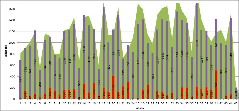

Wie @Leon96 richtig erkannt hat, darf man die 20% Belastungspunkte nicht mit der Trainingszeit gleichsetzen. Bei meinem Modell wären das ungefähr 7% der Trainingszeit gewesen.
Ziel war, das mit auch sonst steigendem Gesamtumfang bis auf 1h pro Woche (= Renndauer CC) zu steigern.

Ja, das war der Ansatz. Aber 20% der Zeit so intensiv geht bei mir und wohl auch bei anderen nicht. Beispielsweise müsste man bei 14 h ja 2,8 h in dem Bereich fahren. Selbst beim Marathon in KW41 war ich nur 130 Minuten in dem Bereich >87 %.
