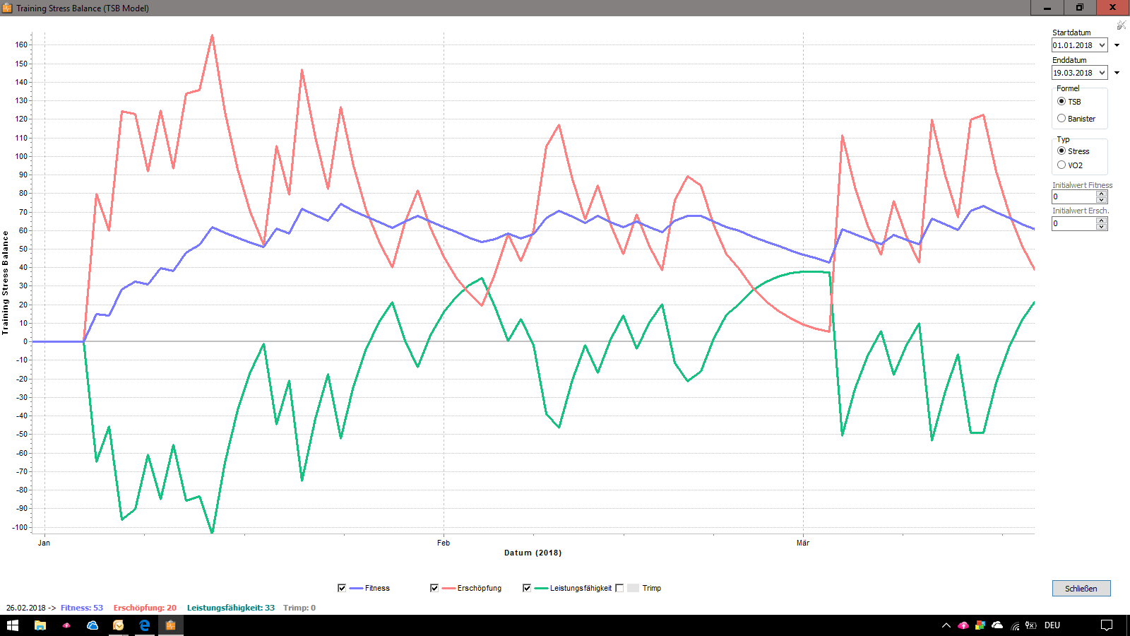

Hier der relativ konstante Aufbau der CTL auf ca. 100 von Dezember bis März. Höher geht es nun nicht mehr da ich keine extrem langen Rennen fahre.
