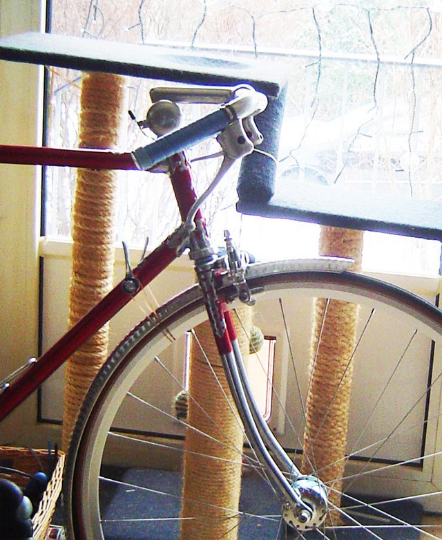

Bei denen ist die Biegung im Bremshebel aber ganz anders. Die von dem Foto von mir werden eher unter dem Lenker montiert und die Biegung der Bremshebel folgt dem Bogen im Lenker. In etwa so.
Vielleicht ginge ja dieser Bremshebel an diesem Lenker. Aber dann sollte der Lenker auch auf Höhe der Bremshebelkugel abschließen. Also entweder absägen oder andere Hebel suchen.
Inverse Hebel halte ich im Falle von länxgeraden Lenkerenden für besonders vorteilhaft, weil man die unter dem Lenker anbringen kann, was ergonomisch eine der sinnvollsten Lagen ist. Wenn die Lenkerenden schräg stehen, verbreitern die Hebel aber den Lenker unnütz und sind auch gefährdet beschädigt zu werden, z.B. wenn man das Rad gegen eine Mauer lehnt oder gar einen Unfall hat oder das Rad auch so einfach mal umfällt.

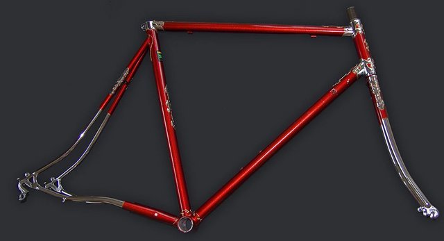

Hab ich den Rahmen noch gar nicht gezeigt? :) Ist kein Klassiker, bis auf Kurbel und bremshebel kommt da nur Zeug dran dass ziemlich akutell ist und der Rahmen stammt aus den 90ern.
