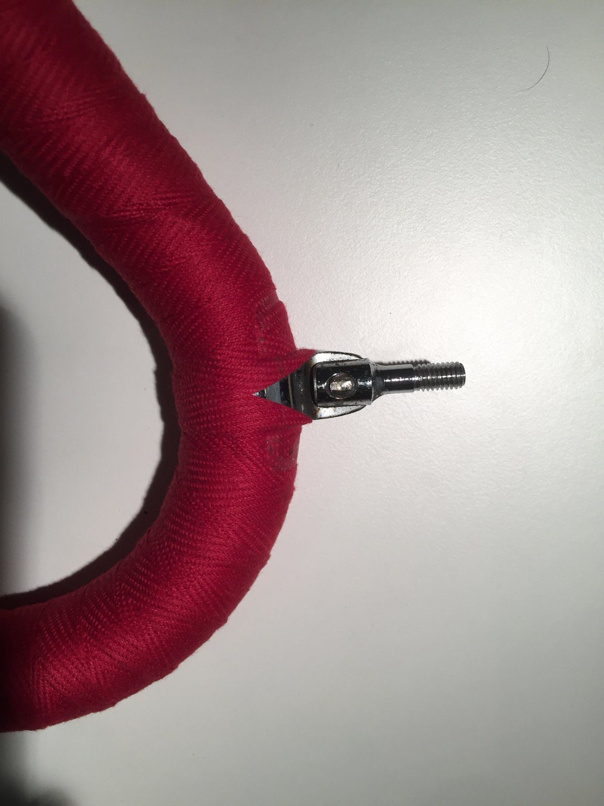

So, was schmaleres ist jetzt gefunden. Jetzt stehe ich vor folgendem Problem: wie wickle ich elegant um die Bremshebel herum?

Hast du normale Rennhebel angebaut? Ich wickel immer mit abgebautem Hebel nur um die Schellen rum, das geht fast komplett lückenlos. Ansonsten genauso wie auch an nem Rennlenker

Genau, ganz normale Aerohebel. Irgendwie komme ich nicht um die Hebel rum, ohne eine mMn unnötig dicke Beule an der Innenseite des Lenkers zu hinterlassen. Den Richtungswechsel muss ich doch auch an einem Trainingsbügel vollziehen, oder?

Ich weiß nicht genau was du mit Richtungswechsel meinst.
Bei meinem Rennlenker sieht das so aus:
Einfach drüber, geht natürlich nur wenn der Hebel noch nicht mit Bremszug und co montiert ist. Wenn eine zu große Lücke entsteht kleb ich manchmal noch einen kleinen Streifen um die Schelle bevor ich mit dem Band drüberwickel

MIt Aerohebel, hm. Da habe ich Vorstellungsschwierigkwiten, wie das funktionieren soll.
