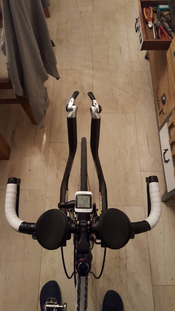

Habe mit dem Lenker lange rumgefummelt,
da habe ich noch minimal Luft mit den Daumen, ich könnte also noch enger gehen,aber max. 0.5-1cm. Aber ich finde das beengt aktuell dann schon die Atmung.
Wenn noch enger, dann müsste ich die Extensions etwas nach aussen drehen, sieht zwar komisch aus, aber fühlt sich sogar besser im Handgelenk an:)
Die Extensions habe ich seitenverkehr montiert damit sie vorne zusammenlaufen.....damit es dann vorne nicht zu eng wird habe ich die Lenkerklemmung auch seitenverkehrt montiert, so sitzt der Extension jeweils 2cm weiter aussen , damit die Extensions wieder weiter raus kommen.
Und da ich mit den Profie Design Auflagen nicht eng genung kam, habe ich die vom alten China-auflieger übernommen:D
eigentlich wird er so montiert, am Lenker eng, und vorne breit, da ist man dan mit den Schalen jedoch über 20cm auseinander.
Das erste Bild mit vorne eng gefällt mir besser:D
