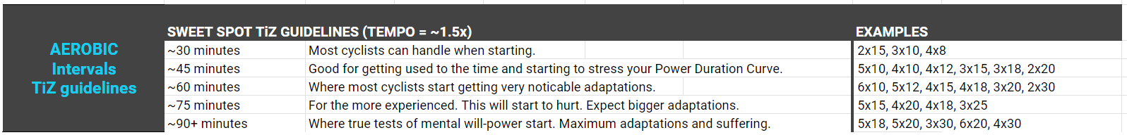

An ein bis zwei Tagen lange, aerobe Intervalle fahren. Für den Anfang Z3, später Sweet Spot und Z4. 3x10 Minuten Z3 zum Einstieg. Es gibt fertige Programme zum Steuern des Trainers, das hilft enorm die Zeiten und Zonen einzuhalten. Steigern kannst du, indem du die Time in Zone (TIZ = Zeit, die du in der Zone fährst) erhöhst. Eine Übersicht:
