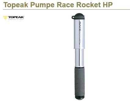

Seit Sommer habe ich nun diese Pumpe:
Pumpen kann man damit besser, als mit jeder anderen zuvor. Nur habe ich, und auch einige wenige "Kommentatoren" auf der Rose-Seite, das Problem, dass beim Wiederlosschrauben des Pumpenkopfs vom Ventil das Ventil sich löst und man wieder von vorne anfangen kann - in der Hoffnung, dass man die Pumpe beim nächsten Versuch vielleicht abgeschraubt kriegt:mad:
Das ist mir so passiert, als ich die Pumpe erstmals ausprobiert habe. Dann hatte ich den "Dreh" irgendwie raus. 2 Mal habe ich erfolgreich und ohne Probleme Pannen damit behoben. Letztens hatte ich dann wieder einen Platten - und es war zum Mäusemelken! Nach dem 4 Mal Ventilrausdrehen habe ich schließlich vor lauter Verzweifelung mit der Feile vom Taschenmesser das Gewinde vom Ventil gefeilt, damit ich überhaupt irgendwie weiterkomme. Da gings dann. Ventil hat sich nur ein bisschen gelöst.
Es ist mir echt völlig rätselhaft, was ich falsch mache - und vorher anscheinend schon richtig gemacht habe. Der Pumpenkopf hat 2 Gewinde: Eines schraubt sich auf den Ventilschaft (da, wo die Überwurfmutter drauf sitzt), eines schraubt sich gleichzeitig auf das Ventil selbst (da, wo die Ventilkappe drauf sitzt). Es ist für mich völlig logisch, dass sich das Ventil beim Losdrehen mit rausschrauben muss. Ich könnte nun das kleinere Gewinde rausbohren, damit es nicht mehr am Ventil hält. Aber das kanns ja wohl auch nicht sein.
Wer sagt mir, was ich falsch mache? Bitte!
