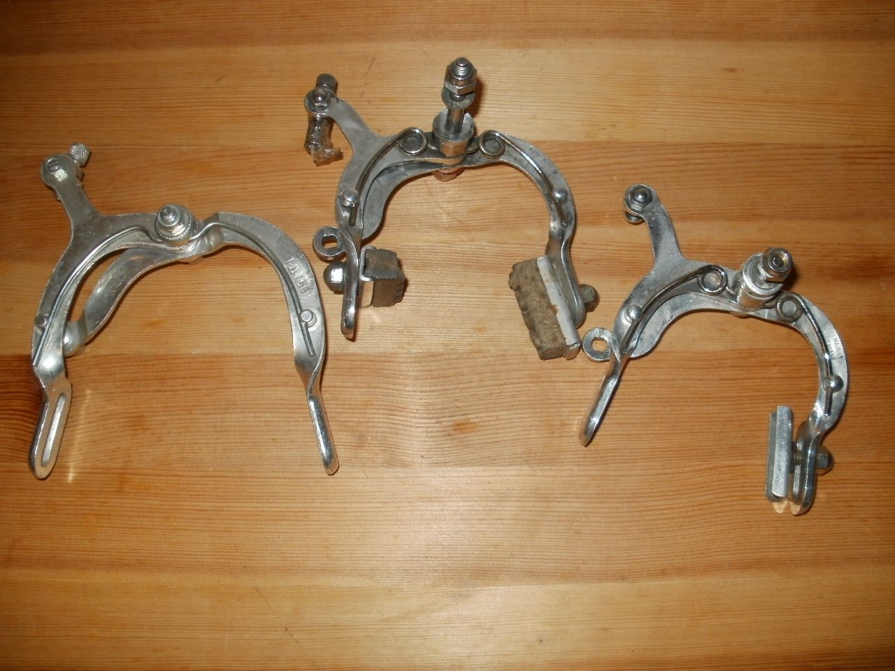

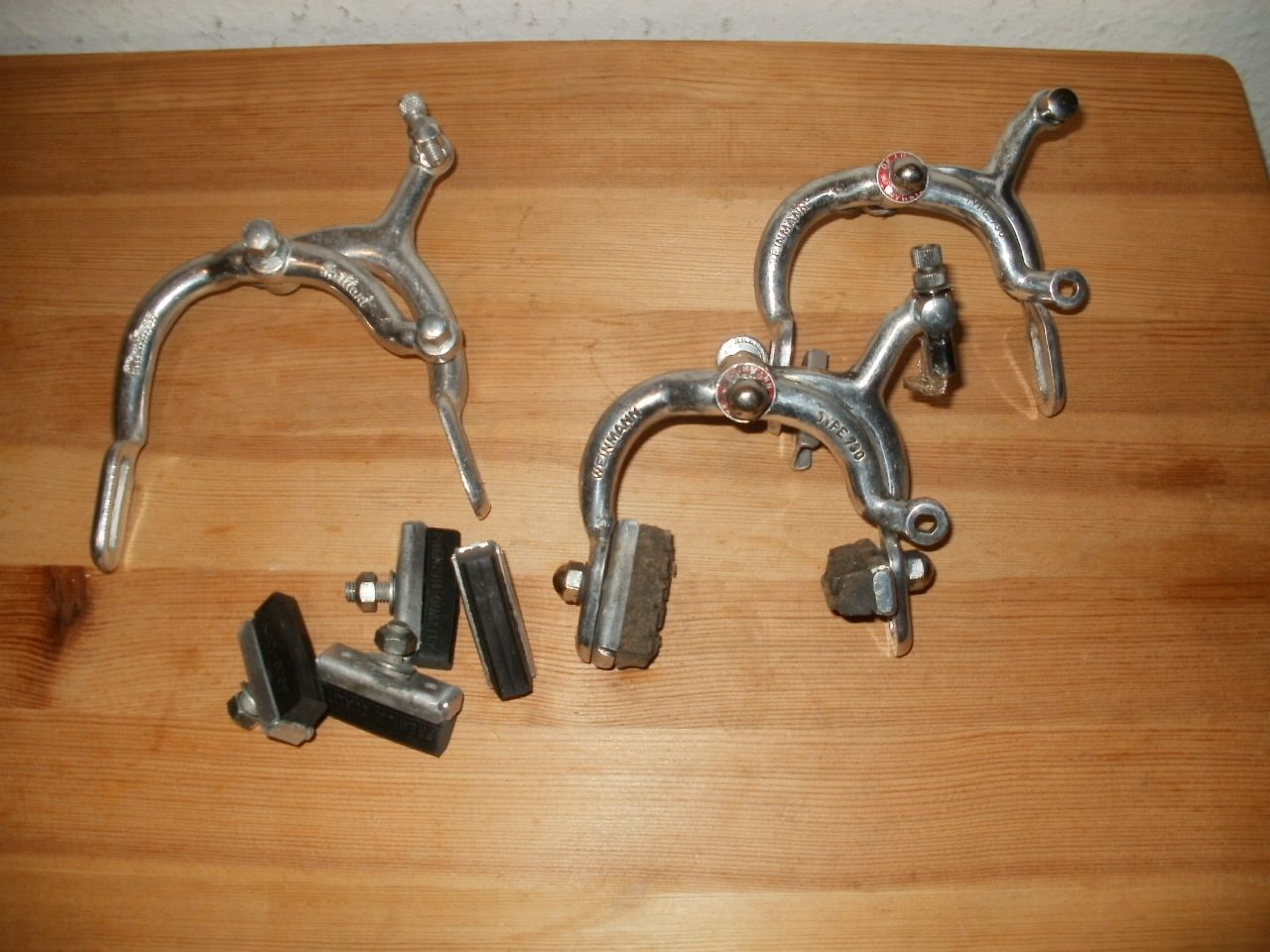

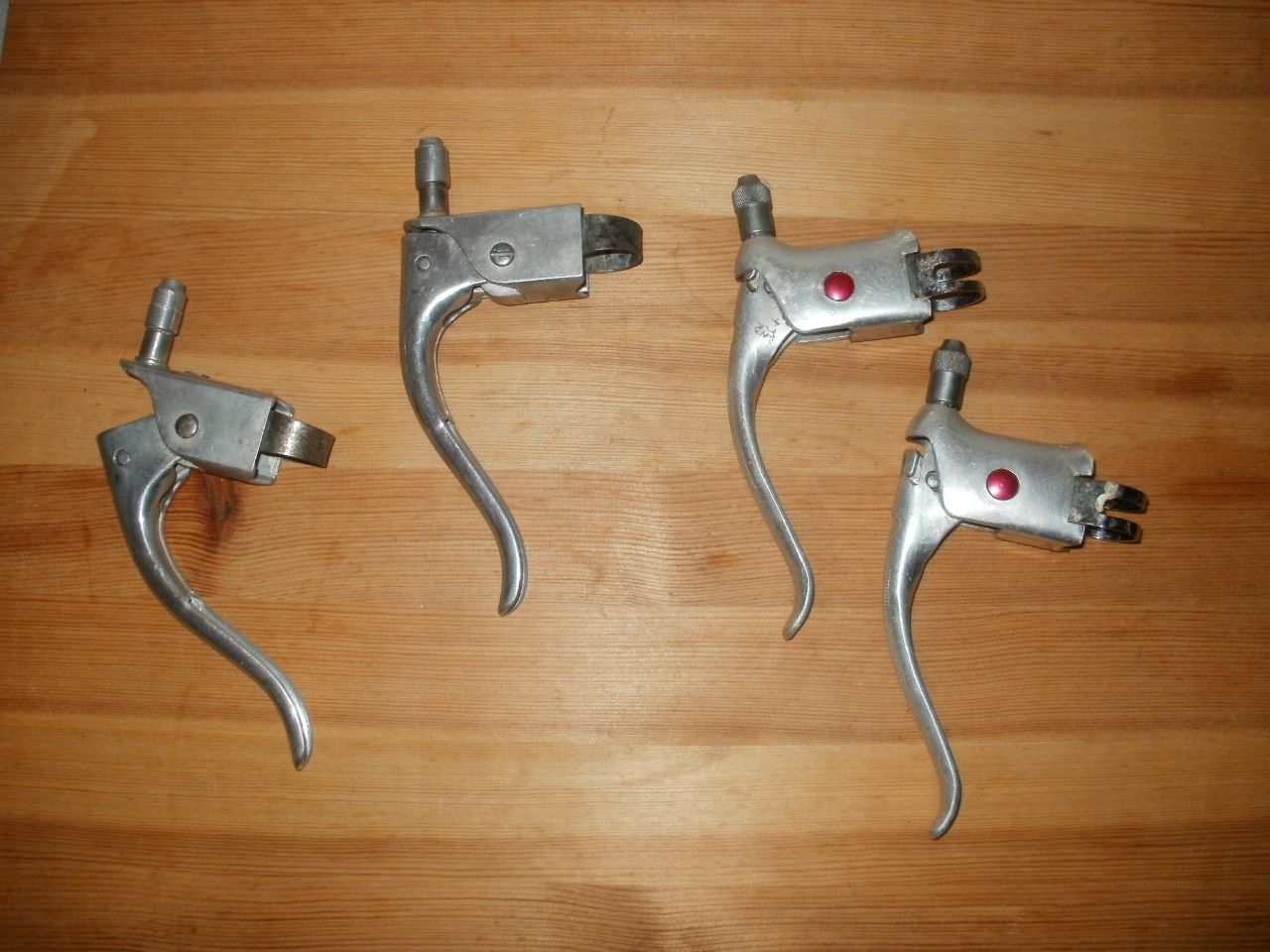

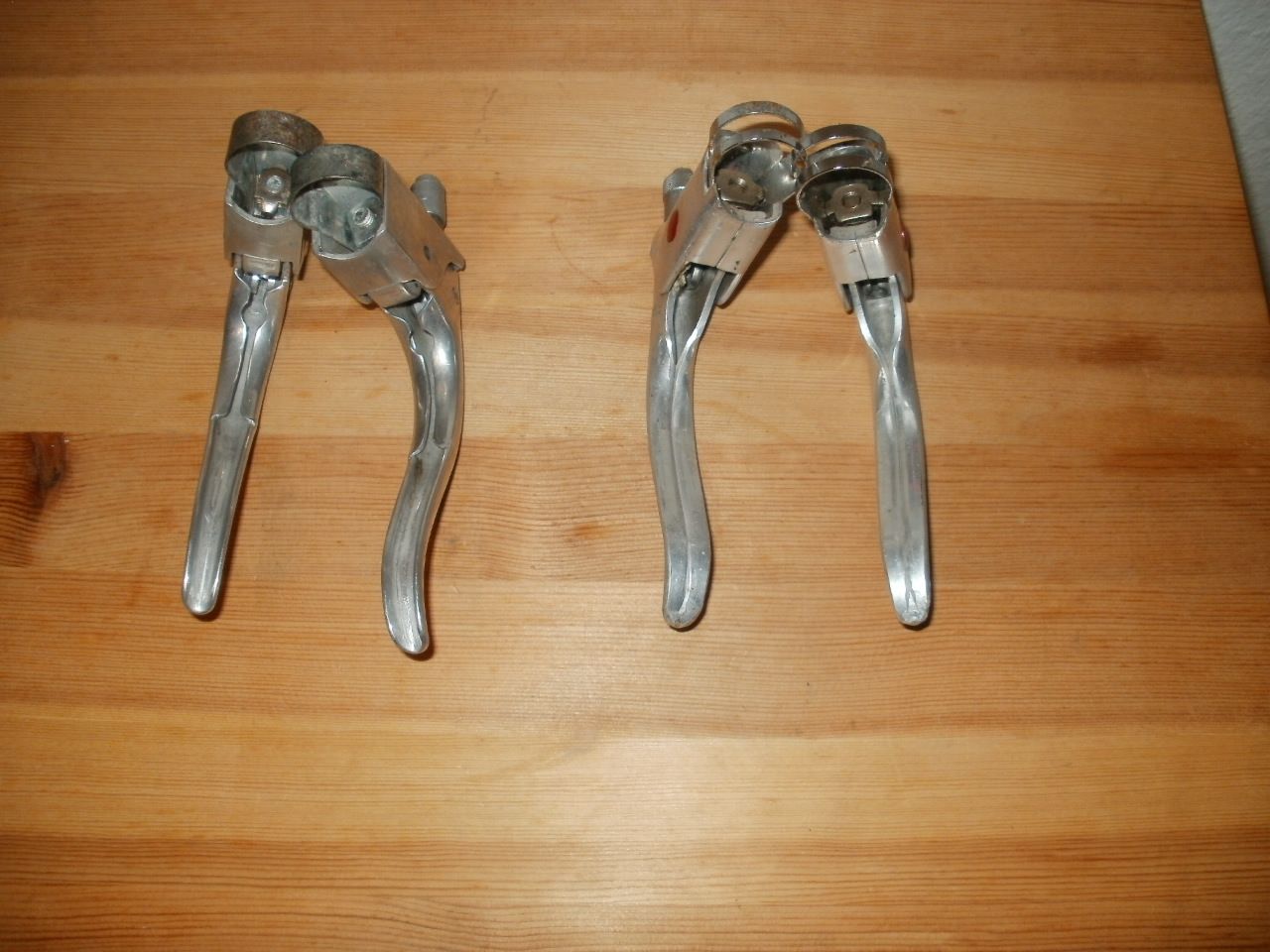

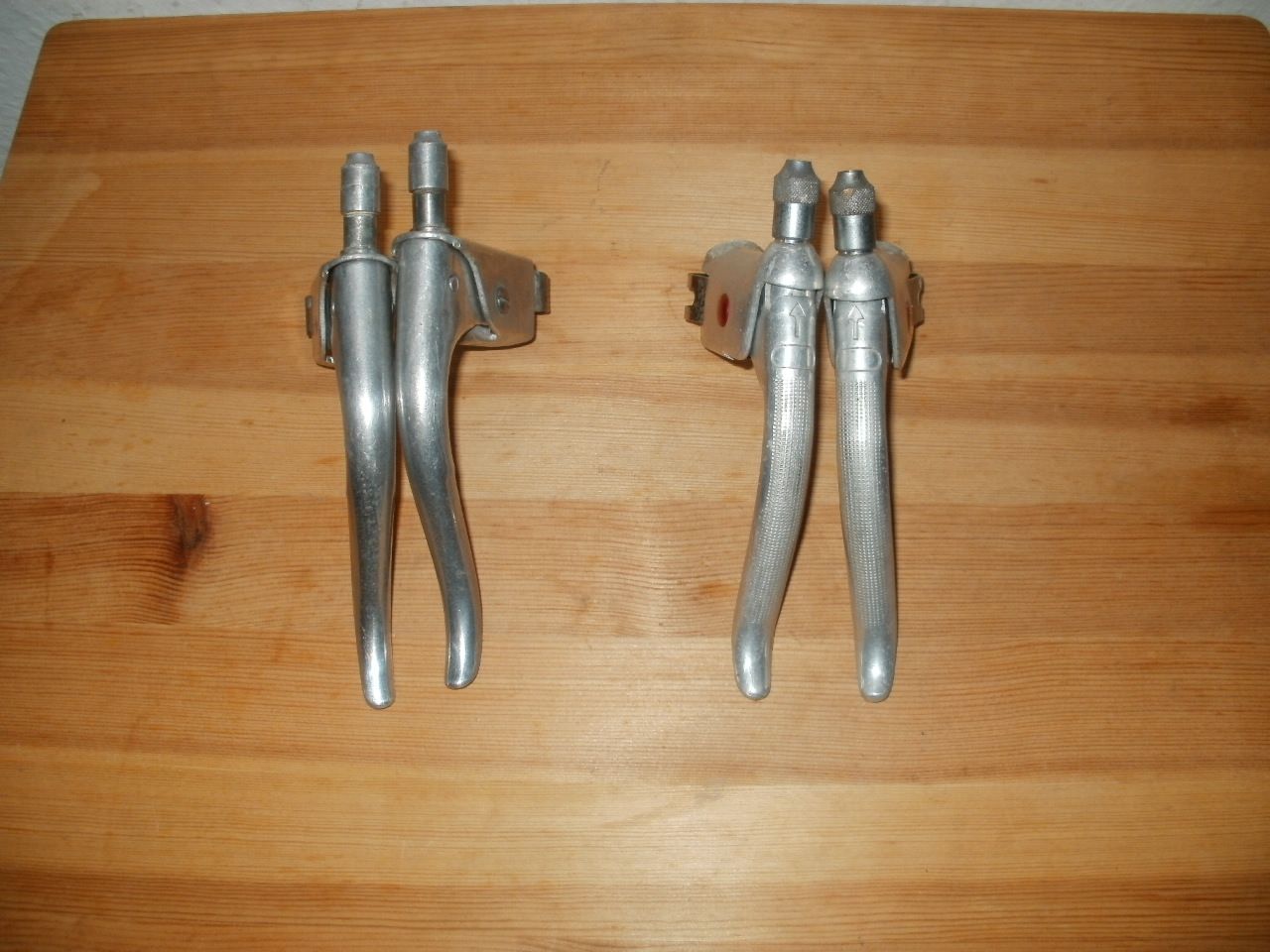

Ich dachte es wäre etwas einfacher diverse Teile für dieses Projekt zu besorgen.
Auf der Börse habe ich dann so einige Kisten durchwühlt, ganz abseits von allem
Campa und Shimano Gedöns.
Links könnte Universal sein....rechts evtl. Weinmann wegen dem roten Punkt.
Jetzt kann ich erst mal im Netz suchen, was ich da so geangelt habe und mal
sehen was zeitlich so passt. Bei Velo Base werde ich auch noch schauen und
einige Kataloge habe ich auch schon.
Evtl. erkennt aber schon einer der Craks, was ich da am Hacken hatte.
