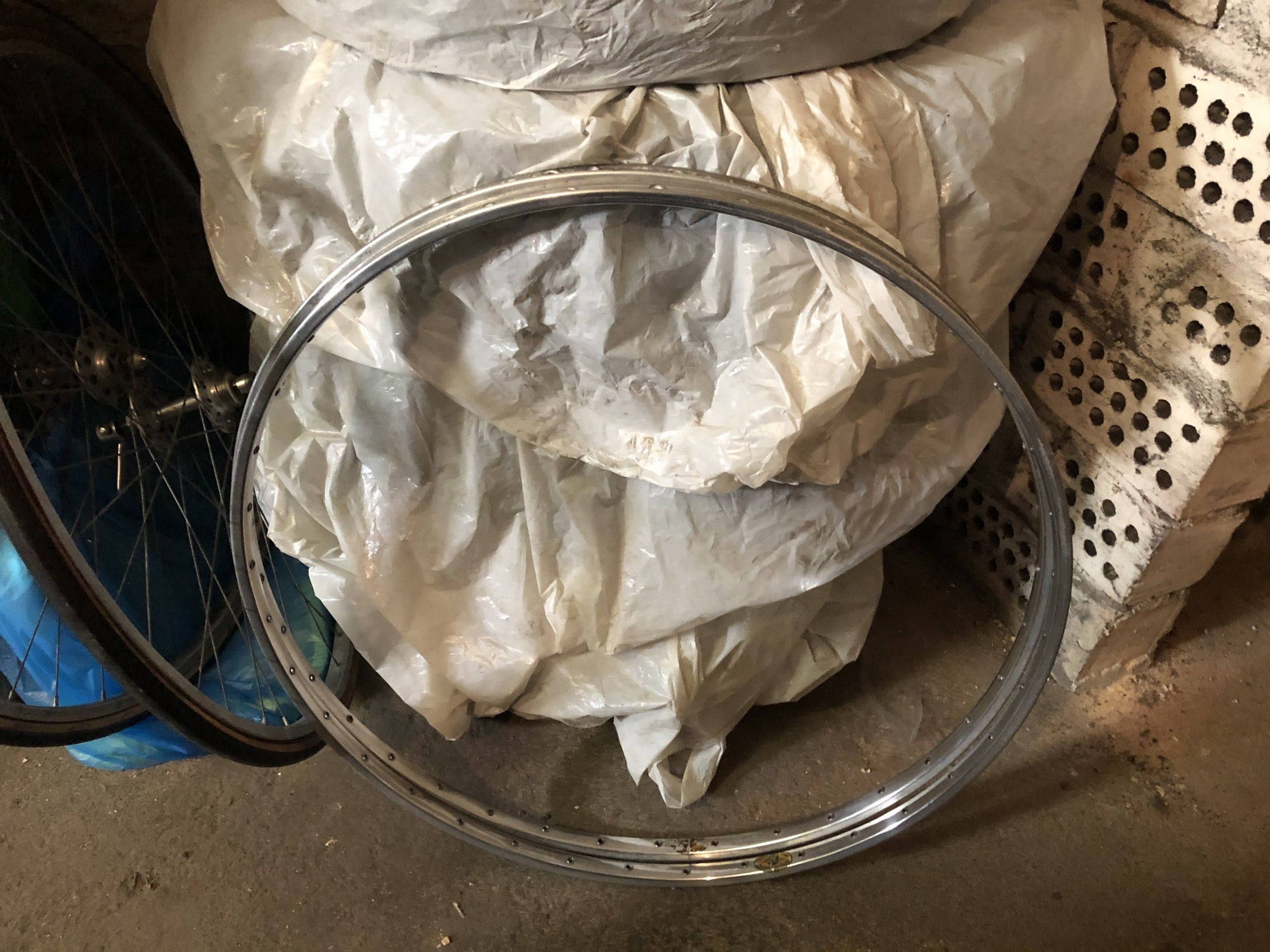

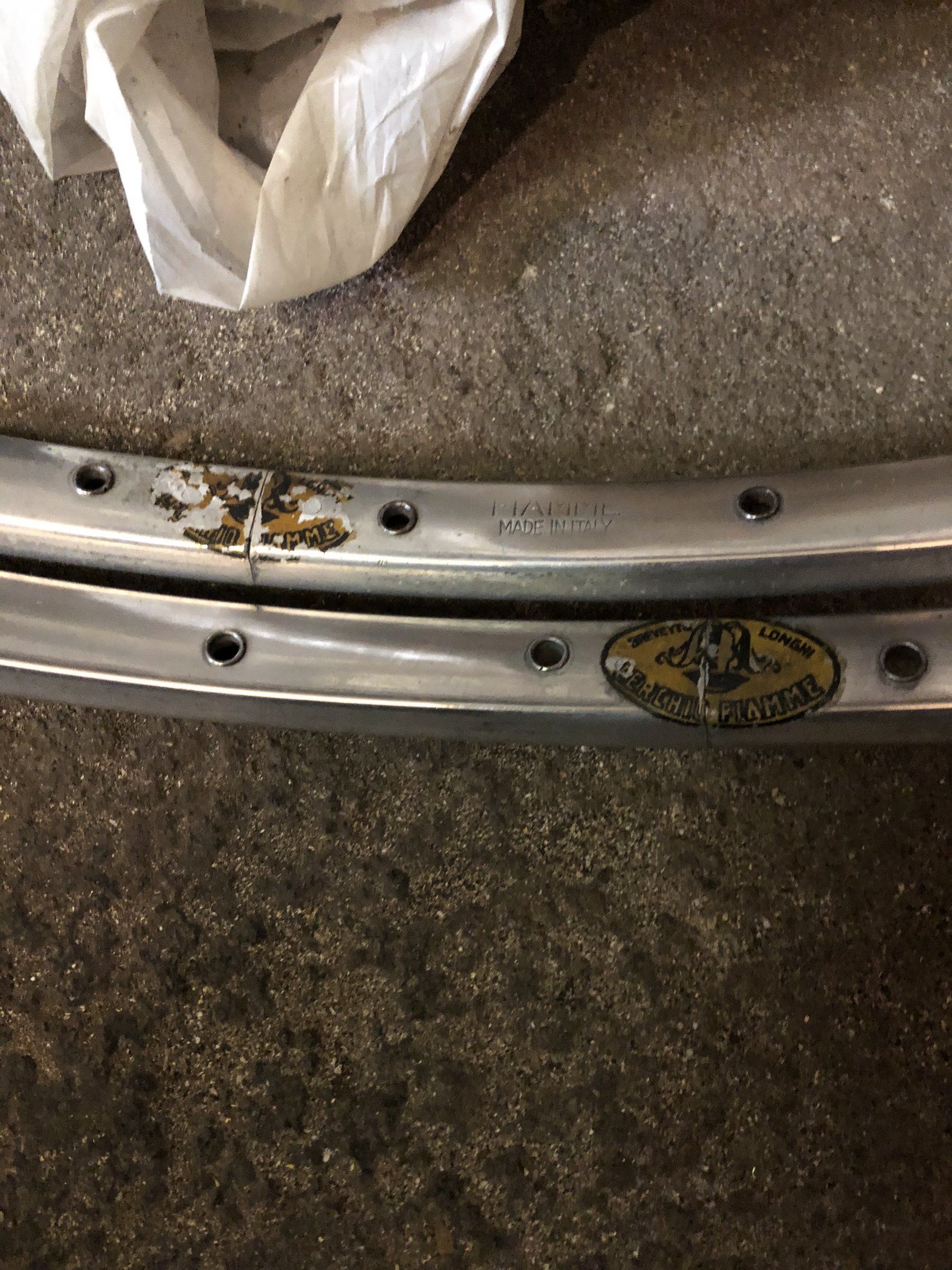

Ich meine noch einem Satz Fiamme Sprint Felgen mit den originalen gelben Aufklebern rumliegen zu haben. Dann musste auch keine neueren Felgen umlabeln - bei Interesse gebe mir mal nen Wink dann mache ich dir Freitag Fotos.
http://velobase.com/ViewComponent.aspx?ID=206ee398-a8e6-4190-841c-2632a4a6a5a8&Enum=107
Aye doch noch Fotos auf dem Handy

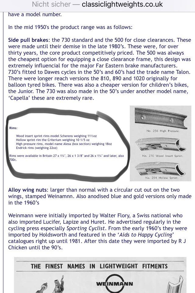

Weiter oben wurde mal angeführt, dass die Scheeren Felgen mit bestimmten Weinmann Felgen baugleich seien. Das dürfte stimmen. Ich hab mal gelesen, dass Weinmann die Felgenproduktion von Scheeren übernommen habe. Dazu würde die angehängte Datei „passen“.

Lustigerweise hat Mavic wohl gleich 1934 so angefangen - Doppelboden mit dieser Topföse durch beide Böden, während Weinmann alles Mögliche andere gemacht hat (Ungeöst, Holzkern, komisch geformte Böden, etc.) Hatte Mavic da ein Patent drauf?!
Vielleicht einfach ein paar alte Mavic Kleber drauf, wenn gerade keiner guckt?! ;-)
Bei Velobase in den Kommentaren war die Rede davon, dass die Scheeren "Weltmeister" mit Holzkern sind, die Weinmann "Weltmeister" ohne.
Bzw, hat man vielleicht späer einfach den Holzkern weggelassen?!

Dass Weinmann die Produktion von Scheeren übernommen habe, ist mir neu, was nicht heissen soll, es stimme nicht.
Die von @lebrezinha angehangene Datei allerdings beweist dies nicht. Wenn man genau liest, handelt es sich dort um das Modell "Scherens", für Jef Scherens, nicht um Modell "Scheeren".
