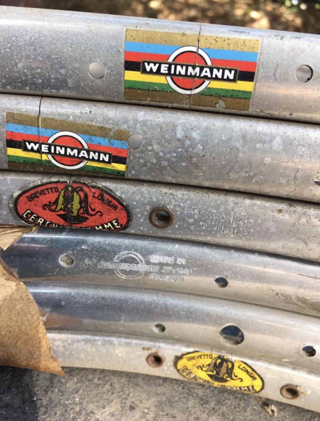

@RoKaDo, ich weiß ja nicht ob du bei Facebook bist, aber in der „Vintage Race Bikes - Only steel is real“-Gruppe hat jemand letzten Felgen verschenkt, darunter auch ein Satz Weinmann Weltmeister (die ja sonst alles andere als günstig sind):
https://www.facebook.com/groups/135728349812243?view=permalink&id=2491867394198315
Vielleicht sind die Felgen ja noch da, die Anzeige gibts jedenfalls noch...
@Woody Rims:
Oder sind das keine Weinmann Weltmeister Felgen? Du kennst dich doch da gut aus und hast mir schließlich auch meine damals verkauft...
Die sehen nicht nach den holzgefüllten Weltmeister Schlauchis aus sondern nach Felgen für Drahtreifen
Nee, sind schon Schlauchreifen-Felgen, sieht man ja auf dem anderen Foto wo man das Felgenbett sieht (vorausgesetzt der Verkäufer hat den Felgenstapel nicht umgeschichtet beim fotografieren).
Aber ich gebe dir recht, dass man den Holzkern nicht sieht. Meine aber dass man den bei meinen Weltmeisterfelgen auch nur am Ventilloch erspähen konnte (weiß es aber nicht mehr genau...

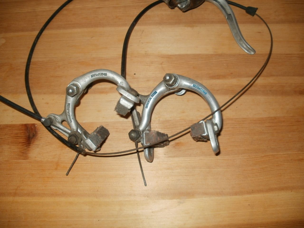

Bei den Bremsen muß es nicht unbedingt Weinmann oder Altenburger sein, wenn dann aber passen deren Seitenzügler zeitlich besser als deren Mittelzügler und das macht die Angelegenheit (aka Suche) schon wieder langwierig und teuer. Man kann aber auch die Seitenzügler von Rota, LAM, GB oder CLB oder ganz einfach MAFAC Dural Forge nehmen. Das paßt nicht nur zeitlich sehr gut.

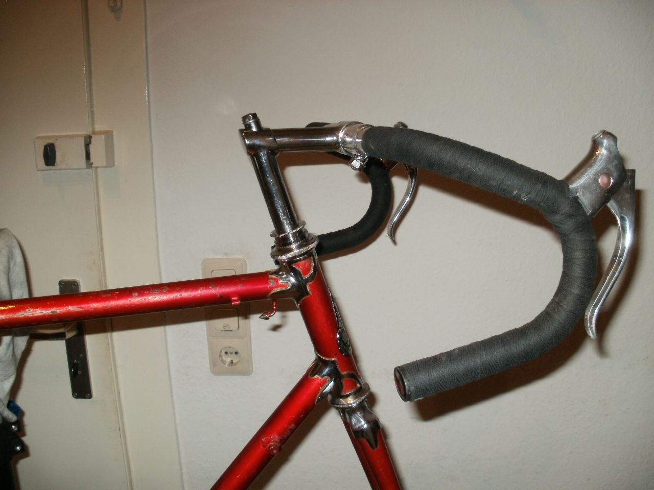

Diese Titan Kombi (also auf jeden Fall der Lenker) ist auch zu jung. Die müsste aus den 70ern sein. Da gerader Abschluss und Titan von vorn lesbar.
Joo, ist schon klar....der soll da auch nicht dran, wollte nur mal schauen wie der sich so macht.
Die Kombi kommt dann mal an ein Rickert und somit dann auch periodengerecht.
