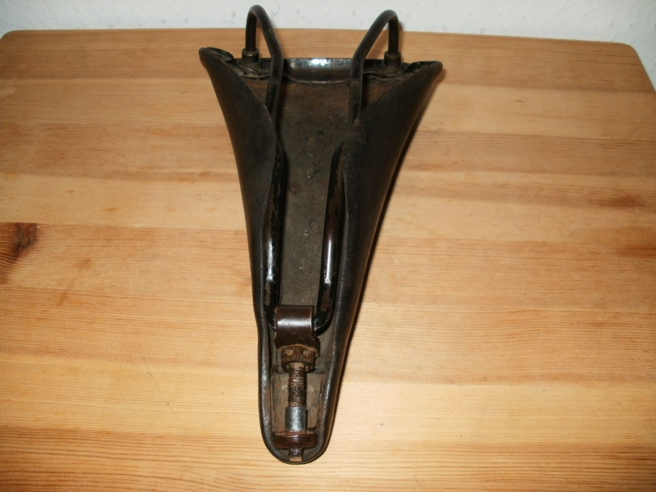

Hm, das kannst Du vor Ort besser beurteilen; aber da der auch schon ordentlich aus der Form ist, ist vielleicht die Frage berechtigt, ob Du Dir das antun willst?Meinst Du das sollte ich so einem alten Teil noch antun?
Na ja, es kommt jetzt bald die Schiedwetterzeit, da könnte man so was mal überlegen.Hm, das kannst Du vor Ort besser beurteilen; aber da der auch schon ordentlich aus der Form ist, ist vielleicht die Frage berechtigt, ob Du Dir das antun willst?
Das Leder kannst du nach dem einweichen in warmen Seifenwasser und vorsichtigem säubern mit Nylonbürste in eine Mullbinde einwickeln.Na ja, es kommt jetzt bald die Schiedwetterzeit, da könnte man so was mal überlegen.
Was mir an dem Sattel so gut gefällt, ist halt diese geschwungene Form des Leders
nach unten zum Sattelgestell. Dadurch ist der nach unten recht schmal, ich weiss nicht
ob man das so wieder hin bekommt.
Ok, danke Dir für die Links....Das Leder kannst du nach dem einweichen in warmen Seifenwasser und vorsichtigem säubern mit Nylonbürste in eine Mullbinde einwickeln.
Ich habe die Binde dann immer wieder gelockert und das Leder masiert und in Form geknetet. Von innen die Beulen rausgedrückt und die Seiten nach innen gedrückt. Einwickeln trocknen lassen, auswickeln kneten, formen bis es mir gefallen hat. Nach 2 Wochen war er richtig trocken und fest. Gibt auch eine schöne Zusammenfassung von @Don_Camillo hier

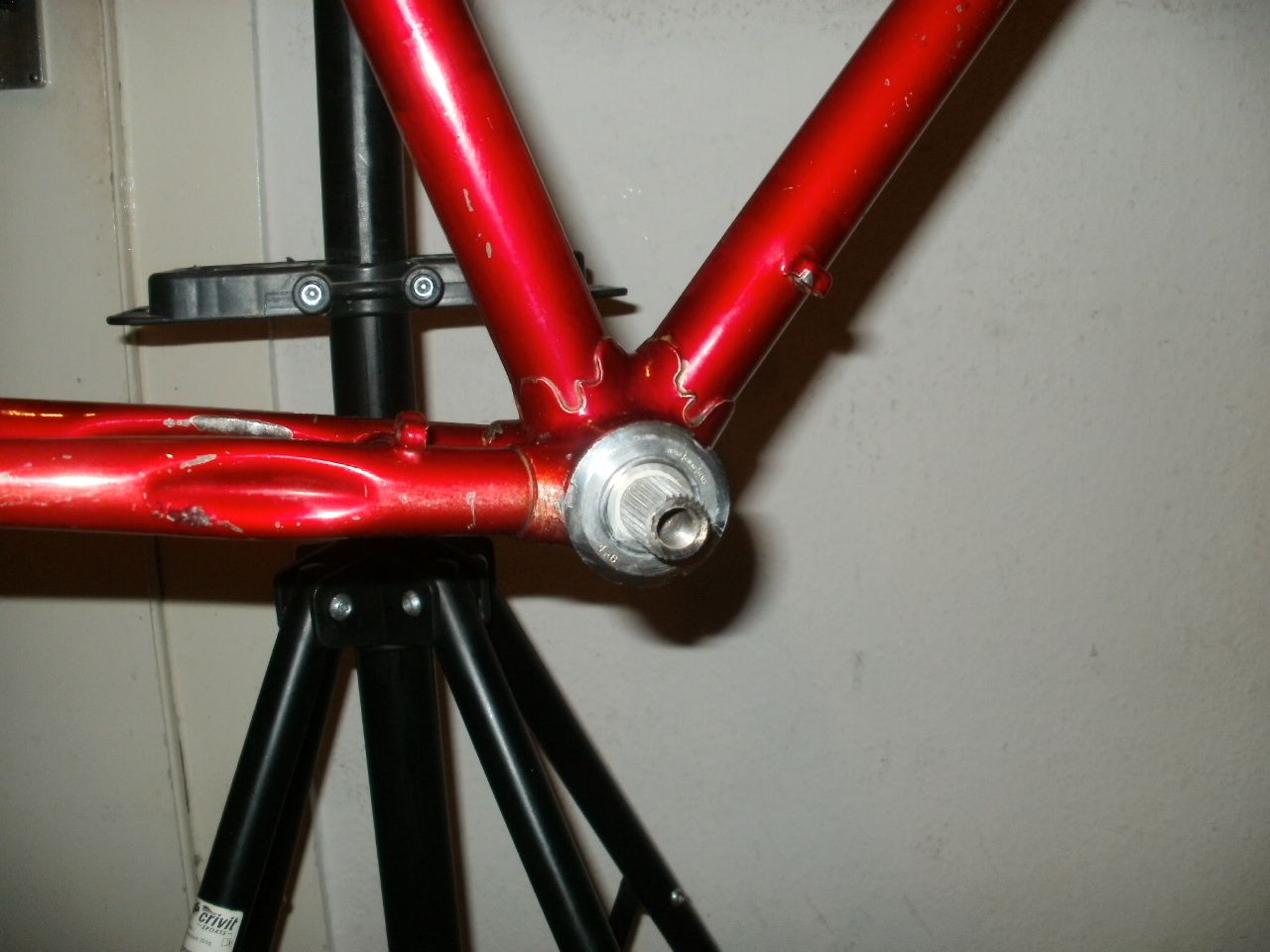

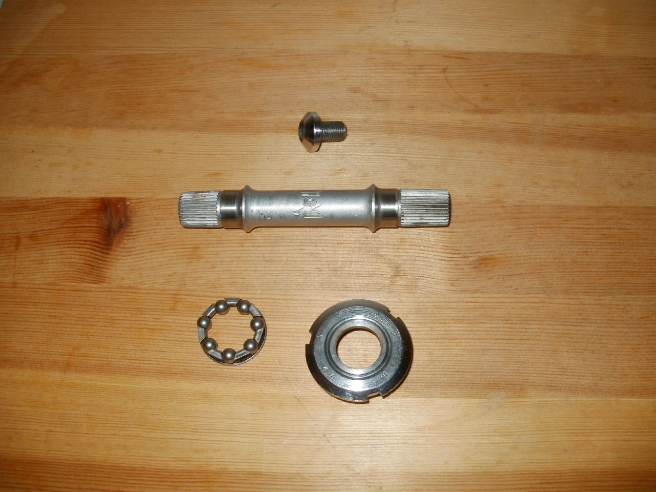

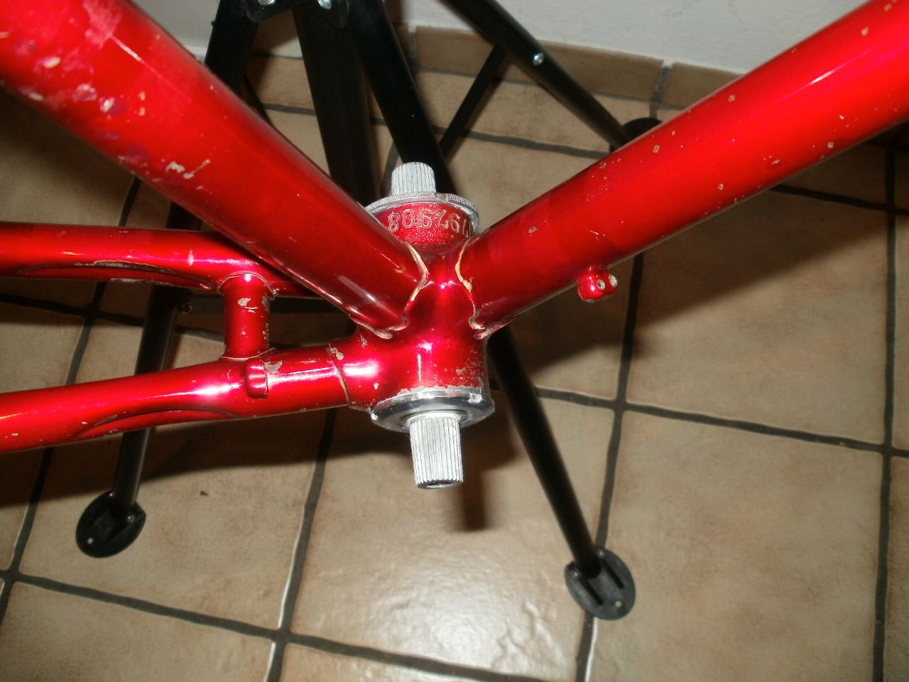

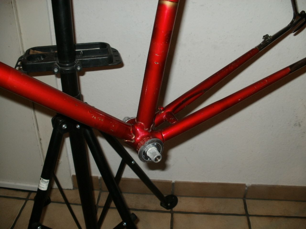

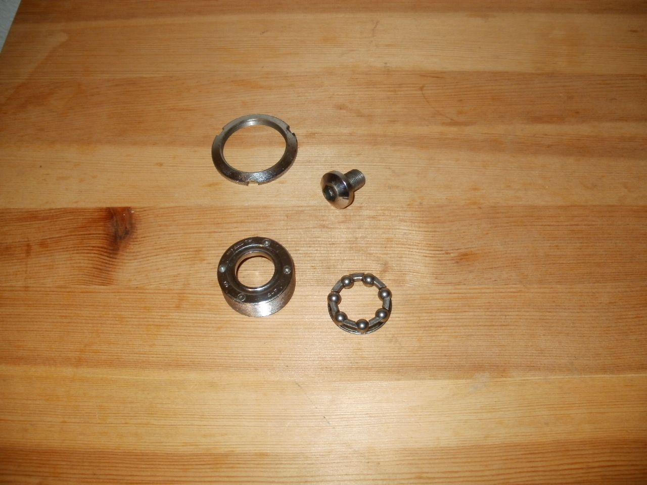

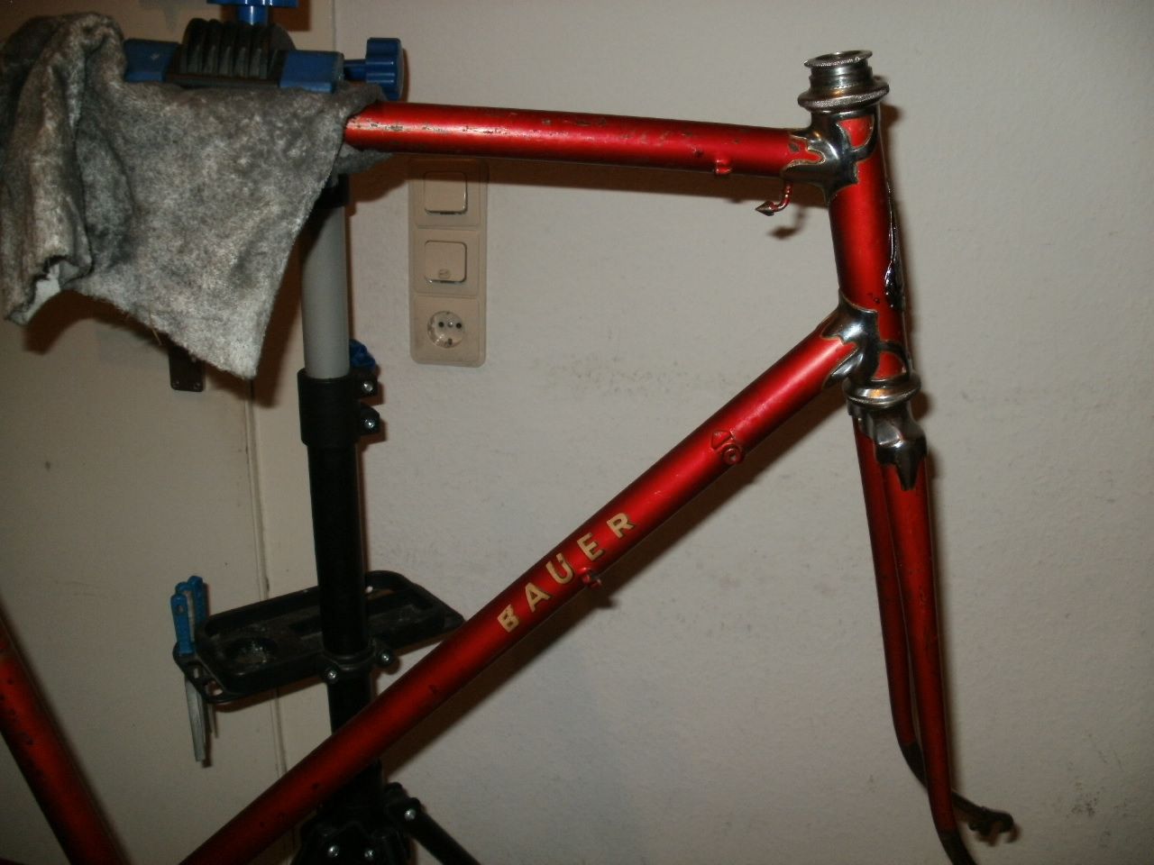

so hier hat sich heute mal wieder etwas getan.....
.....Lagerschalen und die Achse von Gnutti mal wieder ausgepackt.
Für das Alter in einem super Zustand und irgendwie hatte ich heute so das Gefühl,
dass das Bäuerlein mir was sagen wollte.
Ist ja auch erst eine halbes Jahr her, dass das lecker Teilchen hier bei mir gestrandet ist.

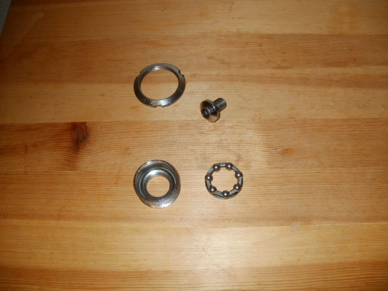

Also mal flux den Rahmen in den Montageständer, die Kugelringe und Lagerschalen mit Fett
versorgt und schon konnte die Achse nebst Schalen verbaut werden.
Der Anfang ist gemacht, ganz langsam geht es weiter.....ist halt nicht so wie bei den 70er Projekten, wo man
nur in die Kiste greift oder eine Börse besucht und schon hat man alles was man braucht bzw. sucht am Start.
Das Lager scheint was selteneres zu sein, willst Du nicht lieber - im Sinne der Langlebigkeit - lose Kugeln spendieren? Da passen statt der sieben im Ring bestimmt 11 oder 12 rein...Moin,

Ich lese diesen Thread gerade erst - also sozusagen retrospektiv - nach, und muss sagen, dass ich diesen Gedanken beim Betrachten der Tretlager-Teile auch gleich hatte ... Diese nur sieben Kugeln pro Seite wurden seinerzeit sicherlich als "Leichtlauf-Maßnahme" verkauft (üblich waren Kugelringe mit neun Kugeln), aber um so vieles schwerer laufen 11 Kugeln dann effektiv doch nicht, und angesichts der heutigen relativen Seltenheit gut erhaltener hochwertiger zeitgenössischer Tretlager-Schalen würde ich auch für lose Einzelkugeln plädieren. Ich habe in meinem Leben einfach schon viel zu viele "zermürbte" alte BSA-Lagerschalen gesehen ...Das Lager scheint was selteneres zu sein, willst Du nicht lieber - im Sinne der Langlebigkeit - lose Kugeln spendieren? Da passen statt der sieben im Ring bestimmt 11 oder 12 rein...
nu is der Deckel druff
Ich tät auch lose Kugeln nehmen...
Die Kugeln und Lagerschalen sehen fast noch aus wie am ersten Tag, man kann keine Laufspuren oder Riefendass ich diesen Gedanken beim Betrachten der Tretlager-Teile auch gleich hatte ... Diese nur sieben Kugeln pro Seite wurden seinerzeit sicherlich als "Leichtlauf-Maßnahme" verkauft (üblich waren Kugelringe mit neun Kugeln), aber um so vieles schwerer laufen 11 Kugeln dann effektiv doch nicht, und angesichts der heutigen relativen Seltenheit gut erhaltener hochwertiger zeitgenössischer Tretlager-Schalen würde ich auch für lose Einzelkugeln plädieren. Ich habe in meinem Leben einfach schon viel zu viele "zermürbte" alte BSA-Lagerschalen gesehen ...
in den Lagerschalen sehen. Wenn man bedenkt wie lange die da schon drin laufen, echt der Wahnsinn.
Aber ihr habt sicher Recht, werde mir das noch mal mit den Einzelkugeln überlegen.
Das mit dem Leichtlauf könnte stimmen, das Lager dreht echt gut.
Ist es nicht so, dass die Kugelringe kaputt gehen, wenn sie falsch herum eingelegt werden
oder aber das Lager zu stramm eingestellt ist?
