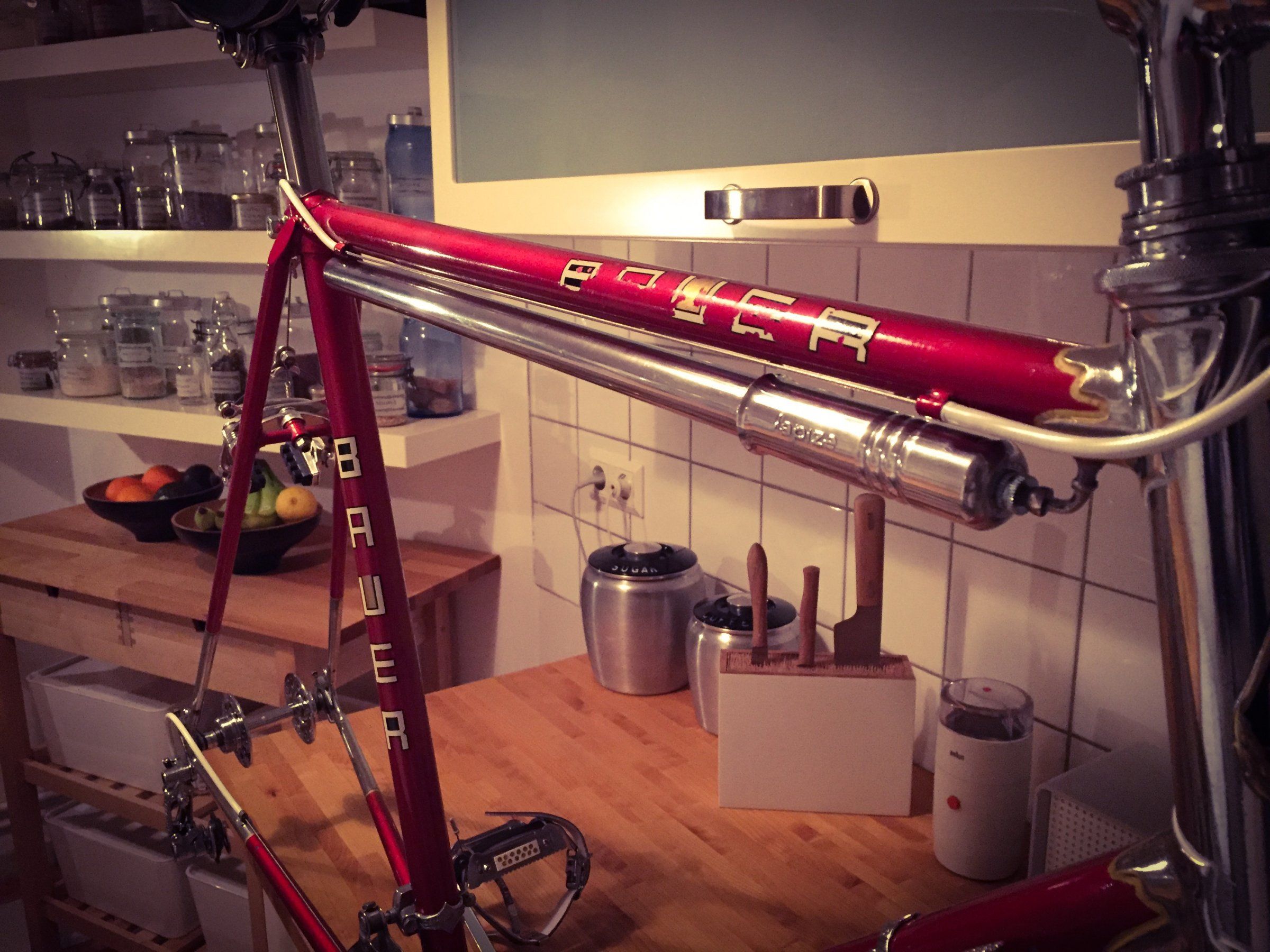

Nun wollte ich aber mal noch eine Dekade weiter zurück und habe mir so einiges angesehen,
aber in dieses Radel habe ich mich dann so richtig verguckt.
Ist ja noch kein Radel, sondern erst mal nur ein Rahmenset.....soll aber mit eurer Hilfe aufgebaut werden.
Also die 50er Jahre sind Neuland für mich, ich kenne da zwar einige Teile, ist aber nie so richtig meine Baustelle gewesen.
Jetzt aber erst mal einige Bilder dazu.....
So das ist das gute Stück....Lack, Decals und Chrom sind nicht mehr so schön....einige Kampfspuren gibt es auch,
aber ich glaube das gehört einfach zur Geschichte des Rahmens.
Werde in den nächsten Tagen erst sanft reinigen und etwas polieren...oder was meint ihr?

Sich in ein BAUER RR zu vergucken, DAS kann ich sehr gut nachvollziehen. BAUER ist ne Bank, sollte in keiner Sammlung fehlen, die Rennräder sind wunderschön, kurzum: Herzlichen Glückwunsch!
Der Rahmen sollte so um 1953 gebaut worden sein. Den Lack finde ich jetzt gar nicht mal soooo schlecht erhalten.
Abschließend wünsche ich viel viel Freude beim Suchen & Finden einer bezahlbaren Louison Bobet oder Huret Tour de France Special Louison Bobet, wie die Schaltung in vollkommener Bezeichnung heißt.

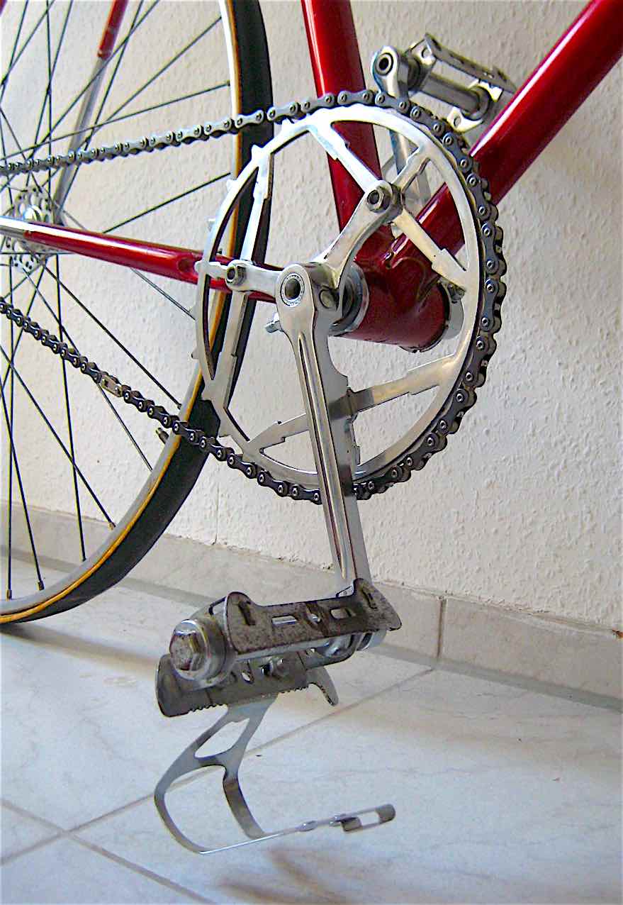

Eventuell kann ich dabei behilflich sein. Eines meiner Bauer Räder ist ein Bauer Weltmeister aus 1953. Baugleich zu Deinem, nur in schwarzem Lackkleid.
Generell ist Dir beim Aufbau freie Hand gelassen, da die Räder doch in den allermeisten Fällen wohl als Rahmenset, weniger als Komplettset ausgegeben wurden.
Was allerdings von Hause aus an's Rad gehört ist das Vielzahn-Getriebe von GNUTTI, inklusive Vielzahn-Innenlager (oder splined-bottom bracket), 3-Arm-Kurbel und 'BAUER'-gemarkten Pedalarmen.
Ist natürlich ne fancy Sache und nicht grad alltäglich im Angebot. Viel besorgniserregender ist allerdings der schlechte Ruf der Kurbel, die als fragil gilt. Leider ist dieser Ruf keine Legende. Das durfte ich bereits am eigenen Leib erfahren ..
Die Wahl des Getriebes bleibt also individuell.
Als Pedal wurde das Renn-Pedal von UNION verwendet (hier von einem BAUER Bahnrad).
Die Schaltungskette ebenfalls von UNION.
Dann die bereits erwähnte Huret Doppelzug-Schaltung. Ein feines Ding!! Unglücklicherweise wohl recht selten, noch seltener komplett angeboten (Schaltwerk, Doppelschalthebel UND Doppelzüge) und wenn, dann teuer wie ein Einhorn.
Das Fahren mit ihr aber macht einen Heidenspaß!
Als vorderer Kettenwerfer diente für gewöhnlich ein Hebelumwerfer, entweder von Huret oder der ob seines besseren Handlings weiter verbreitete und bevorzugte Simplex Competition.
Laut Katalog steht das Modell 'WELTMEISTER' auf Leichtmetall-Felgen. Hier kann es nur heißen: Weinmann 'Champion du Monde' oder Scheeren 'Weltmeister'.
Dazu Aluminium-Flügelmuttern von ALTENBURGER.
Bremsen von WEINMANN oder ALTENBURGER.
DAS Cockpit dieser Zeit, welches auch die Wahl für das BAUER sein sollte, war jenes von SCHEEREN.
Im Groben & Ganzen wär's das eigentlich.
Toller Rahmen! BAUER in kirschrotem Lasurlack geht immer...
Ich schließe mich Woody an und finde den Lack nicht wirklich schlimm. Der lässt sich sicher gut polieren und ausgeblichen scheint er auch nicht zu sein (was bei meinem an einigen Stellen recht intensiv war).
Die angeknabberten Decals würden mich eher stören. Da könnte es aber sein, dass man die für dieses Modell noch beim Abziehbilderservice gibt.
...oder man lässt es einfach so...

Der Link zum Abziehbilderservice wurde ja schon gepostet. Allerdings gibt‘s dort auch nur ne Handvoll Decals für BAUER und ich befürchte keins davon gehört an deinen Rahmen (von dem „siegte der Weltmeister 1952“ und dem BAUER-Schriftzug mal abgesehen, wobei ich mir da auch nicht sicher bin ob die richtig sind).
Sonst kenn ich überhaupt keine Bezugsquellen für BAUER-Decals.
Bleibt wahrscheinlich nur so lassen oder selber nachbauen und drucken lassen...

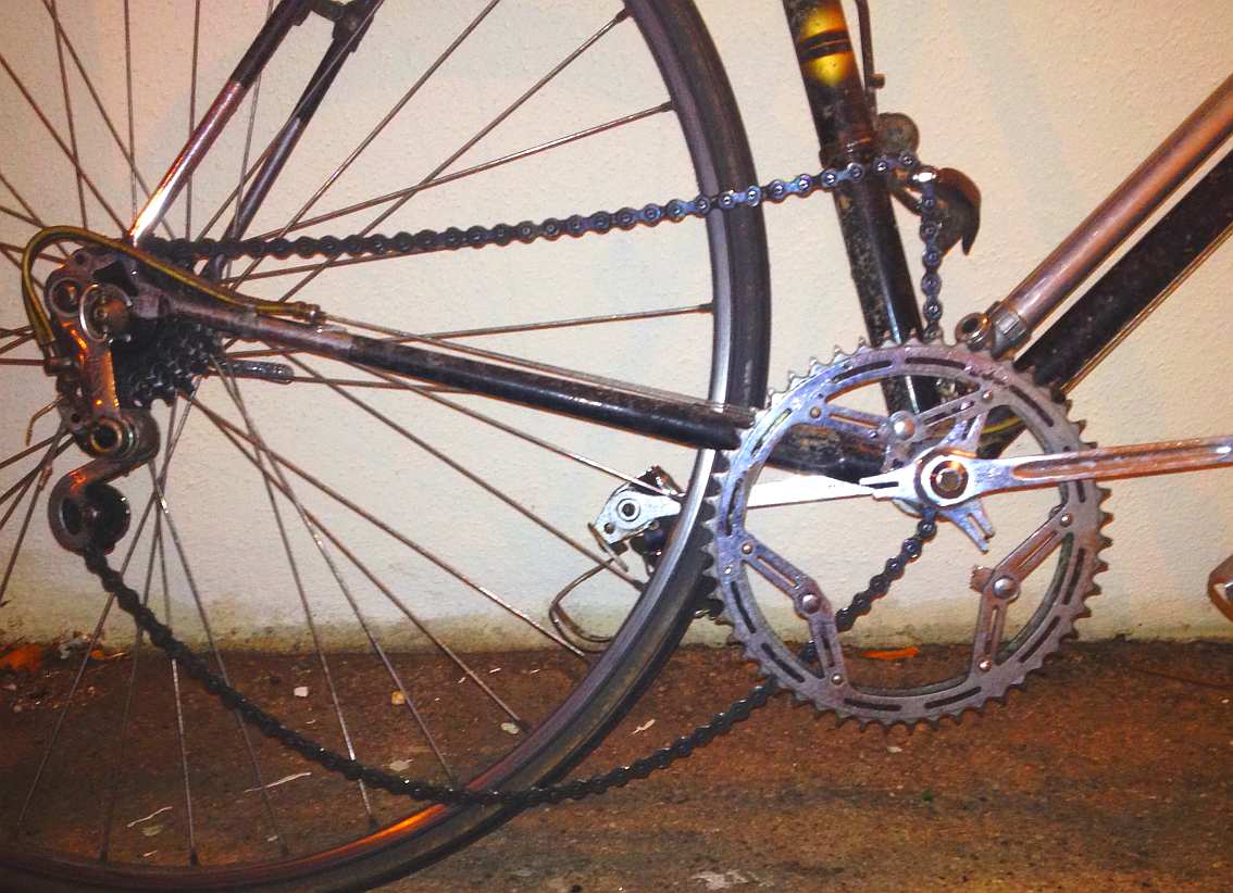

Was sind bei Dir für Laufräder verbaut?
Ich meine da evtl. die alten Campa Naben aus Stahl und Alu zu erkennen.
