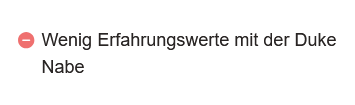

Liebe Redaktion,
die "Plus" und "Minus"-Punkte unter dem Fazit sind ja des Öfteren bizarr, aber hier … Als (einziger) Minus-Punkt ist die fehlende Erfahrung mit den Naben aufgeführt?!!? Pfffff …

Aha ihr bewertet die Naben schlecht, weil ihr keine Erfahrungswerte damit habt.
Wie macht ihr das dann bei all den anderen Laufrädern oder die an Rädern verbaut sind?
Was ist das für ein Blödsinn!

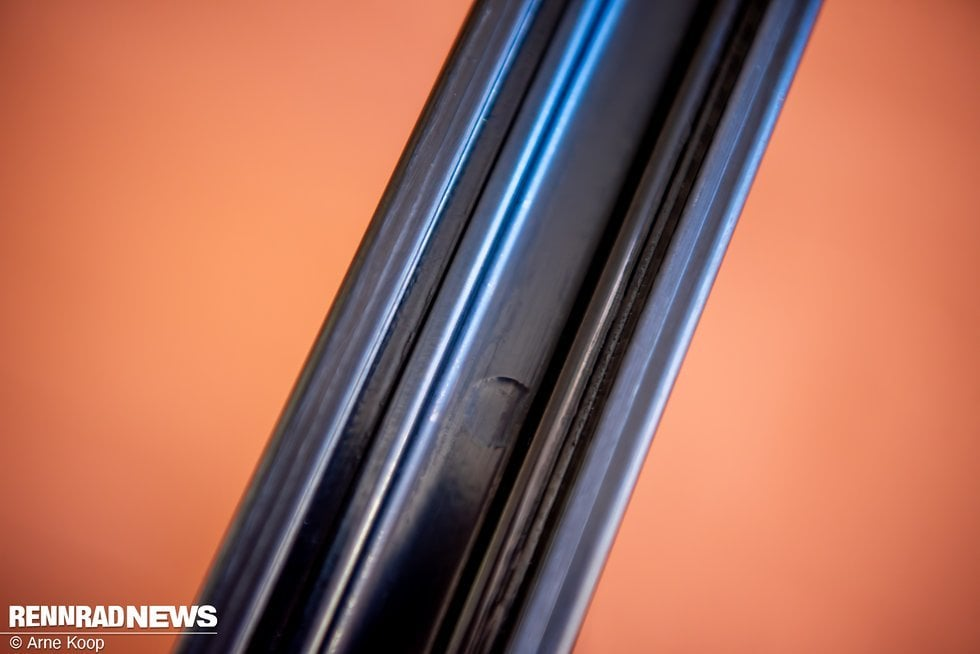

Na klasse, wer will nicht auch einen Laufradsatz kaufen wo das Pressemodel schon für Tubless ungeeinget ist weil es der Hersteller nicht hin bekommt das sauber zu verkleben und entsprechend zu transportieren:
Liebe Redaktion,
Wie oben im Text beschrieben, war Tubless kein Problem. Das Felgenbad war dicht.
Man weiß aktuell (noch) nicht, wie sich die Naben bei schlechtem Wetter mit viel Regen und Nässe verhalten – ob die Lager dauerhaft dicht halten oder schnell verschleißen. aber verstehe deinen Einwand. Dank Felix weiß ich nun, dass es sich um Naben von Erase handelt, was mich optimistisch stimmt. Ich gehe davon aus, dass sie qualitativ hochwertig sind. Abgesehen davon muss ich sagen: Die Laufräder sind insgesamt top und können problemlos mit meinen privaten Enve-Laufrädern mithalten.
Ahnung davon!?
das ist produktionsbedingt, normalerweise haben felgen da einen cutout von der bladder.
Enve hat das auch, außer bei der neuen 4.5 Pro, da haben die das besser hinbekommen, ist aber auch eine andere Preisliga
mal ehrlich ... bevor ich so einen "Test" schreibe, sollte ich mich da nicht normal auch vorher mal informieren was denn alles verbaut wurde?
