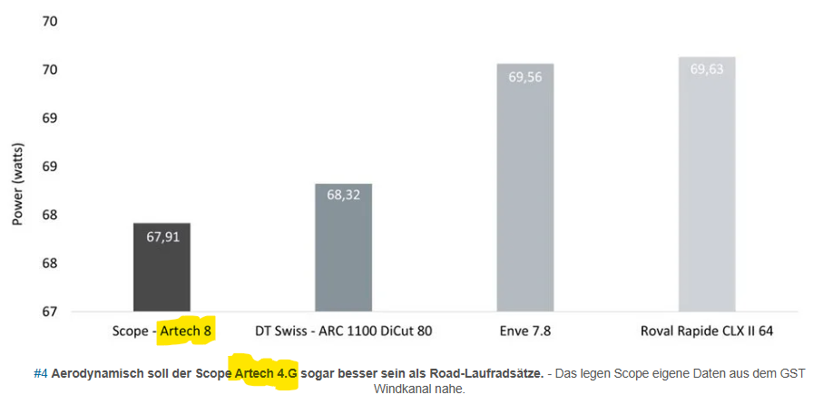

Die Art von Infografiken wo man die unteren 3/4 der Y-Achse einfach abschneidet um die marginalen Unterschiede überproportional zu verzerren sind einfach peinlich und unseriös.

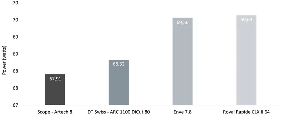

Lt. Diagramm: Artech 8 / Lt. Unterschrift Artech 4.G ? (gehe davon aus, die Unterschrift muss Artech 8 lauten)
Watteinsparung mit dem Artech 4.G gegenüber den hier genannten Kandidaten wäre insofern beachtlich, dass mit einer breiteren Felge überhaupt ein Aerovorteil erzielt wurde.

Lt. Diagramm: Artech 8 / Lt. Unterschrift Artech 4.G ? (gehe davon aus die Unterschrift muss Artech 8 lauten)
Watteinsparung mit dem Artech 4.G gegenüber gegenüber den hier genannten Kandidaten wäre insofern beachtlich, dass mit einer breiteren Felge überhaupt eine Aerovorteil erzielt wurde.
Ich beziehe mich auf die 105% Regel für Felgebreite zur Reifenbreite, bspw. erklärt bei Silca.
https://silca.cc/en-eu/blogs/silca/part-5-tire-pressure-and-aerodynamics
Das von dir gepostete Diagramm hat nichts mit Gravelfelgen zu tun, sondern vergleicht tiefe Felgen für die Straße. Bei dem Vergleich fehlt auch die Darstellung der Reifenbreite, die verwendet wurde. Niemand zieht auf den DT Swiss ARC 1100 in 80 mm Tiefe einen 40 mm breiten Gravelreifen auf, die innenweite der Felge ist schmale 20 mm (zumindest bei meinen ARC 1100 in 62 mm Tiefe).

Absolut Deiner Meinung aber dann ist die Unterschrift mit "....Artech 4.G...." unter dem Diagramm falsch oder zumindest irreführend

Die Vergleichsgrafik mit den Drag-Unterschieden zwischen geschuppt und ungeschuppt fände ich sehr interessant, wenn
  • man den Vergleich für beide Yaw-Richtungen (positiv wie negativ) sähe. Weil typischerweise positive und negative Winkel eh leicht differenzieren.
  • und vor allem, wenn eine Geschwindigkeitsangabe bei den Watt stünden. Entweder schreibt man den CdA dahin (dann können aber die wenigsten etwas damit anfangen) oder gibt an, für welche Geschwindigkeit die Watt gelten. 1 Watt Differenz bei 30 km/h wäre z.B. eine Menge für die Art der unterschiedlichen Gestaltung. 1 Watt bei vermutlich 50 oder gar 55 km/h ziemlich witzlos (aber klar, warum nicht nehmen, wenn man's kriegen kann).
Danke für den Hinweis, wurde überarbeitet:daumen:
