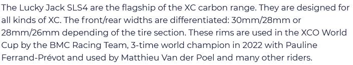

Aber wie heißt das so schön bei Duke.
Ich bin dann wohl zu überqualifiziert.
hattest du die SLS4 die bei 30mm Innen ca. 300-310gr hatte?
Ich hätte dir vermutlich hinten die "HD" mit 350gr verbaut.
mit über 100kg bist du im Vergleich zu Pauline ungefähr "doppelt so qualifiziert"
Und auch MvdP ist mit 75kg nicht so qualifiziert.
