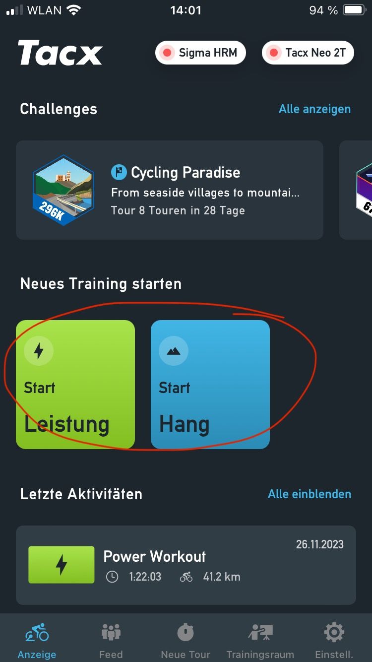

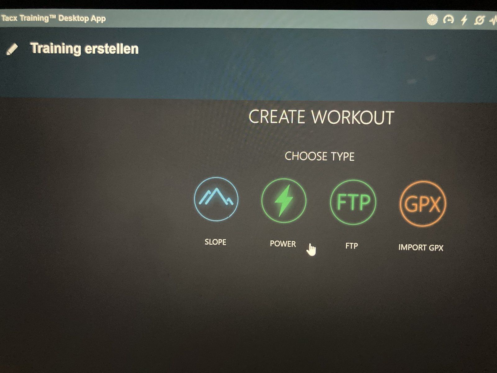

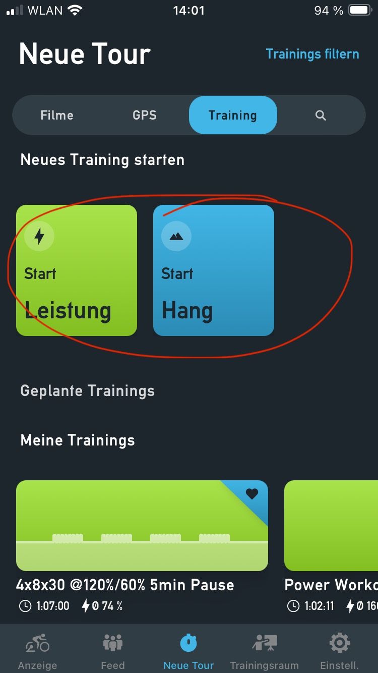

Ich bin ein wenig am verzweifeln. Ich suche in der Desktop App die beiden Felder mit denen ich das Leistungs- beziehungsweise Hangtraining starten kann. Auf dem Telefon sind die immer da. Trainer ist mit Windows Laptop verbunden.

Ich habe meine Oberfläche in Englisch (war zumindest in der Anfangszeit der App weniger fehleranfällig), da gibt es links den Menüpunkt "Workout" nebst dem "Create Workout". Unter Workout findest Du oben die Zeile FTP, Power und Slope.

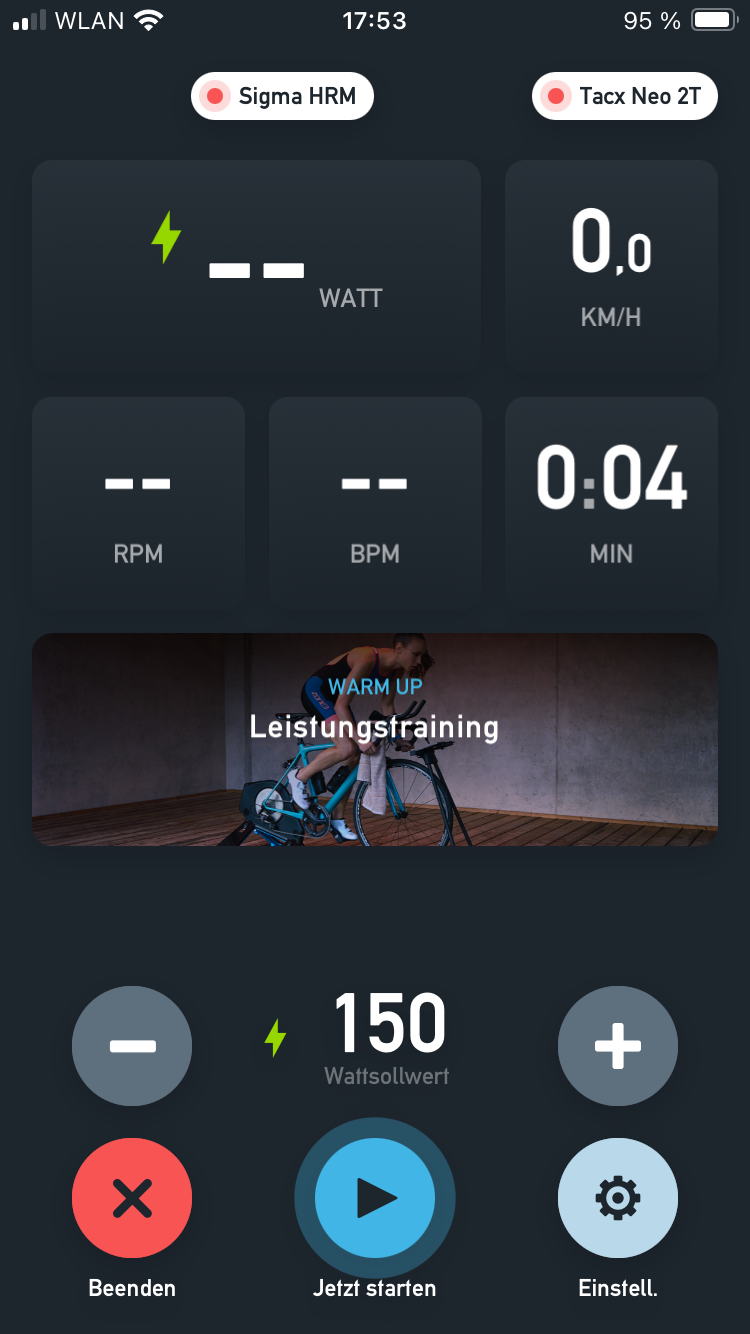

Was ich suche ist diese einfache Funktion. Dieses Fenster bekomme ich wenn ich auf der iOS App auf Leistung klicke. Damit kann ich in Ruhe ZONE2 fahren und ggf die Leistung nachregeln wenn der Puls zu hoch oder zu niedrig ist.
Ich will vorher nicht extra ein Workout erstellen.

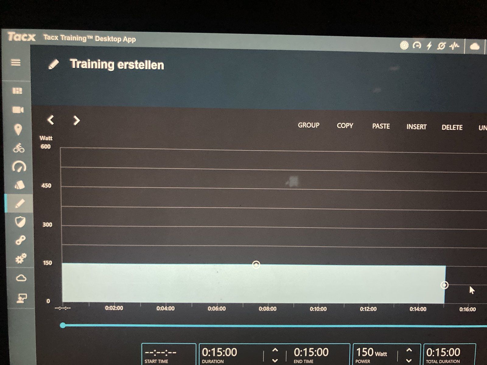

Das sieht bei mir dann so aus.

So, hab's jetzt auch selber gesucht. Die sind in der Tat über die Versionen verschwunden. Früher(TM) ging das. Hab's anfangs mal mit HR ausprobiert, war genauso übersteuernd wie einst in der Tacx Trainer Software.
In der Online-Hilfe findet man das auch noch. Sorry, da war ich auf dem falschen Dampfer.
