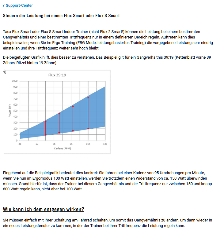

Beim Flux S gibt es einen Zusammenhang zwischen Bremsleistung und Drehzahl. Ich weiss jetzt nicht, ob das bekannt ist, aber eventuell hilft das ja weiter. Auch wenn das Beispiel explizit den ERG Modus anspricht, hat der Gang und die TF Einfluss auf die mögliche Bremsleistung die der Flux S aufbringen kann.
Garmin muss man lieben. Die von @406heijn gepostete Grafik findet man zwar, wenn man bei Google "Steuerung der Leistung Flux" sucht, aber nicht, wenn man in Garmins Support Center zum Flux S "Steuerung der Leistung" sucht. Zum Neo nix und mit einstellbaren Parametern auch nix. Oder bin ich zu doof zum Suchen?
Danke für die Grafik und die Erklärung. Aber ich bin genau in dem Regelfenster gefahren, bei ca. 5% Steigung is Schluss. Garmin sagt, ich bin mit 80kg zu schwer, da kann der Flux S halt nicht mehr. Mich würde interessieren, ob dem wirklich so ist oder das nur eine Ausrede von Garmin.
Hab halt sonst auch alles von Garmin und die Übernahme der Trainings in die Connect App ist schon fein. Vielleicht kann ich den Trainer noch umtauschen auf einen Flux 2. Von dem hat man aber von vielen Problemen bei der Leistungsmessung gehört. Wenn das nicht geht, dann muss ich halt die Steigungssimulation bei 50% einstellen und keine reinen Bergfahrten mehr machen. Zudem braucht mein MTB dann eine andere Übersetzung.
Moment - Du hast oben geschrieben, Du wärst bei 26/24 und fährst TF 90. Die Grafik ist für 39/19. Das ist pi mal Daumen das Doppelte an Entfaltung. In der Grafik von Garmin/Tacx müsstest Du Dich also so rund bei TF 45 suchen, um auf dieselbe Drehgeschwindigkeit der Bremse zu kommen. Und zu der damit erreichbaren Leistung der Bremse passt Deine Grafik von Deinem Slope Training recht gut. Du bist da bei der max. Bremsleistung vom Flux S.

Zum Neo und Flux 2 solltest Du nix dazu finden, da die das Problem einfach nicht haben.
Die Grafik kenne ich seit ca. 3 Jahren als ich den Flux S geholt habe.
Bei Intervallen z. B. fahr ich vorne auf dem großen Blatt, wenn Leistung gebraucht wird, i nden Pausen muss ich aufs kleine Blatt wechseln, weil ich da sonst nicht hinkomme, da der Flux S diese Abhängigkeit hat.
