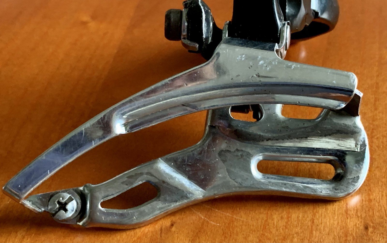

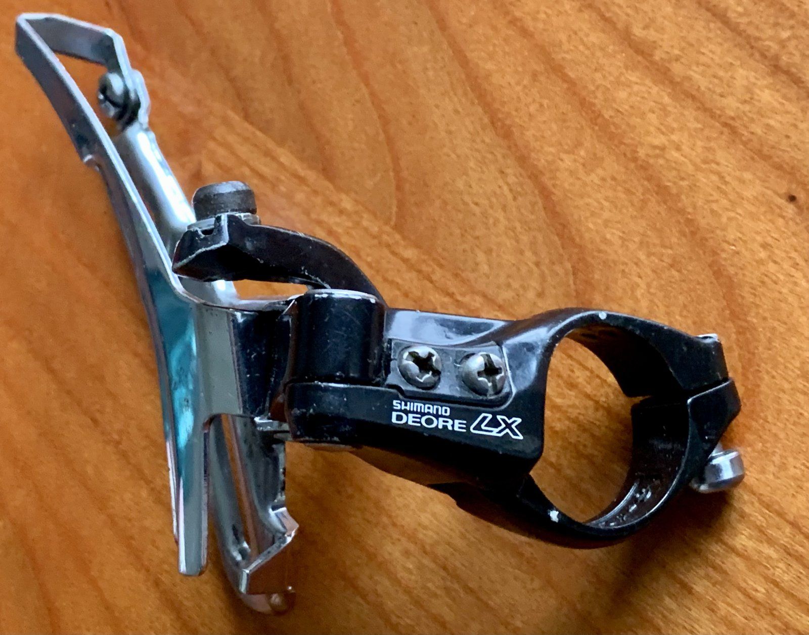

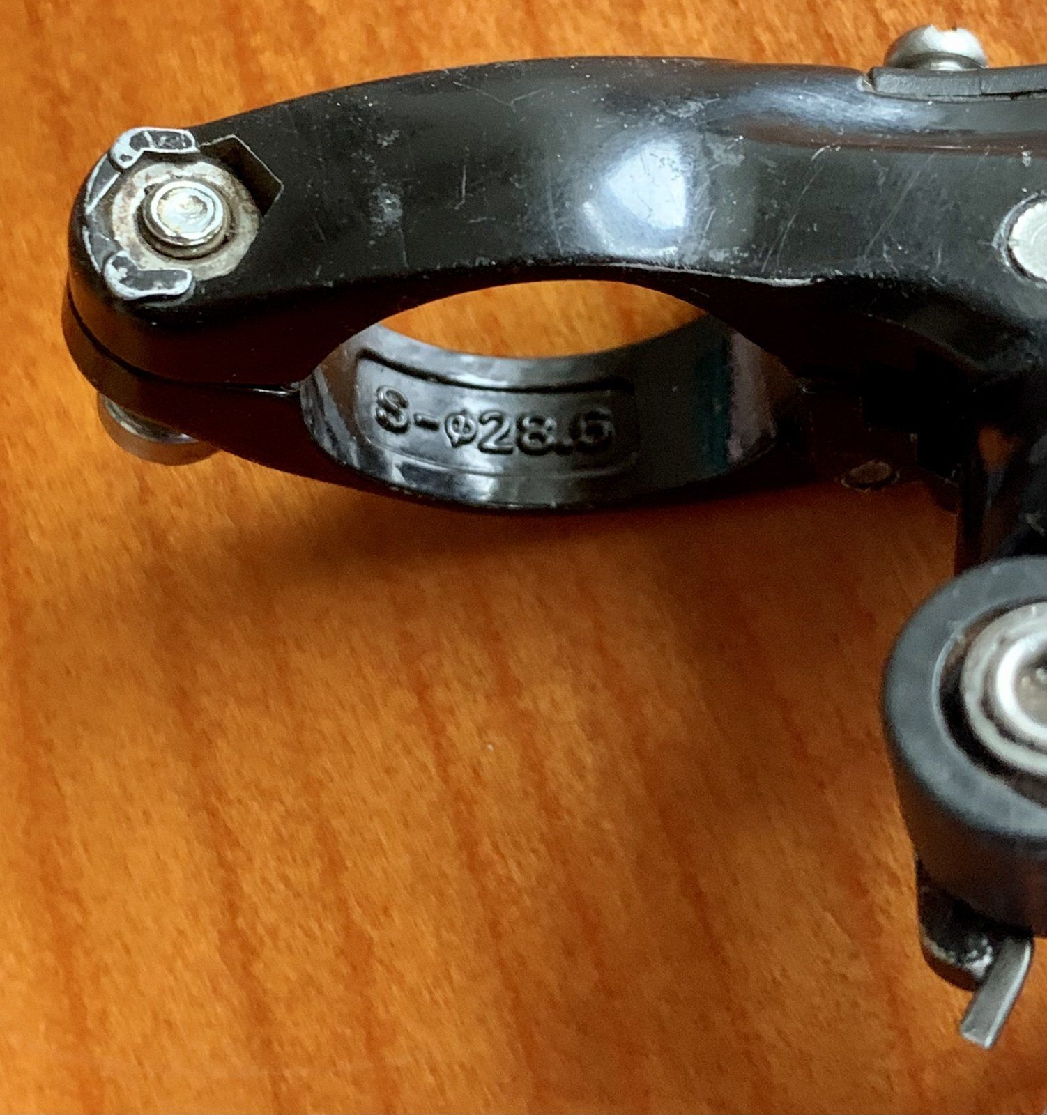

Liebes Forum, ich suche einen Deore LX-Umwerfer FD-M560 (schwarze Gruppe) mit 28,6 mm-Schellenmaß. Vielen Dank.
P. S.: Im Tausch könnte ich den gleichen UW mit 34,8 mm-Klemmung anbieten.

Also FD-M560 28.6 Down Pull für 46/36/26 (MTB standard drive LK 110/74)?
Das ist ein FD-M563 Top Pull für 42/32/22 (MTB compact drive LK 94/58). Großes KB max. 42-44Z.
Eigentlich suche ich den Umwerfer für Zug von oben, also Top Pull. Ich wusste nicht, dass es Unterschiede in Bezug auf die Zahnanzahl des großen KBs gibt. Das erklärt jetzt aber auch, warum es 560, 563 und 565 von einer Gruppe gibt. Ich zähle gleich mal die Zähne bzw. schaue auf den Aufdruck.
Ich habe gerade nochmals überlegt, dass als Kurbel die 560 verbaut ist, meine ich. Das große KB müsste 46 Z. haben. Ich prüfe das gleich mal. Ich weiß wohl, dass der vorherige stx-Uw die LX-Kurbel nicht packt. Der war Down Swing. Mglw. brauche ich Top Swing, sofern es den überhaupt von der Gruppe gibt.
Korrektur: Der alte UW war Top Swing.
So, ich habe nachgeschaut. 46 Z. Der Umwerfer muss Top Swing und Top Pull sein. Das war auch bisher der Fall, da der Rahmen zudem eine Perforierung für den UW aufweist, das ist Top Swing.
Also benötige ich einen uw aus der 560-Gruppe in 28,6 mm, der 46 Z. packt und Top Swing sowie Top Pull ausgerichtet ist.
Also benötige ich einen uw aus der M560-Gruppe in 28,6 mm, der 46 Z. packt und Top Swing sowie Top Pull ausgerichtet ist.
Top Swing ("Schelle unten, Käfig oben") gab's erst ab ~1996, z.B. FD-M567 ...
Möglicherweise war an dem Rahmen halt "irgendein" 7/8fach UW montiert und hat den Abdruck hinterlassen ?!?
Für 3x7 Top Pull / Top Swing / 46-48Z / 28.6mm passen z.B. Altus/Alivio FD-M310/M410 (und viele andere).
Vielen Dank. Ja, ich habe zwischenzeitlich auch den 567 "entdeckt" und bin schon fündig geworden. Deine Tipps waren sehr hilfreich.
Die Perforierung ist tatsächlich in den Rahmen eingearbeitet.
