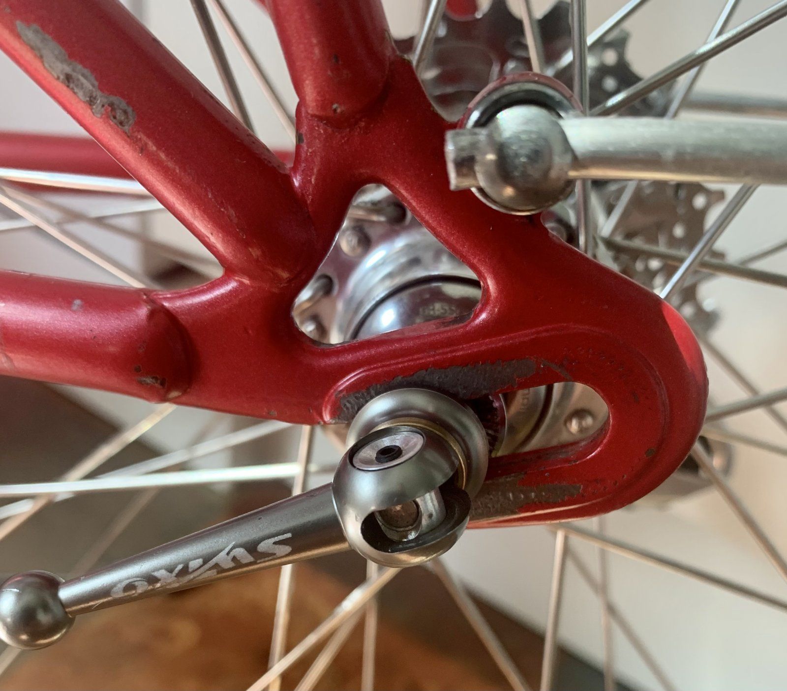

Sehen nicht dramatisch aus, aber man spürt und hört die rauen Punkte. Die Konusse sehen top aus.
scheint
Gran Sport oder Nuovo Tipo zu sein ...
