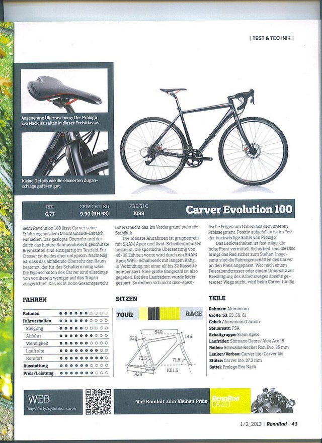

In der aktuellen Ausgabe der RENNRAD (1/2 2013) ist ein Test vom Carver Evolution 100 -> bei Interesse scanne ich den gerne ein!

Wurde (per PN) gebeten, obigen Tesbericht "einzuscannen" => et voila! 🙂
Kenianer
Danke für das Scannen. Der Bericht gibt leider stellenweise qualitativ nicht so dolle.
Als Fachmann sollte man erkennen, dass es sich nicht um einen Prologo Evo Nack handelt, auch wenn es so auf der Homepage von Carver steht. Prologo Sättel mit Nack im Namen haben immer eine Carbonsattelstrebe. Hier der Sattel hat die TI Solid Streben.
Das ändert aber nichts am Rad. Überlege immer noch, ob ich damit meine Rennrad Geo hinbekomme.
von mir auch vielen Dank für das Bereitstellen des Testartikels:daumen:
