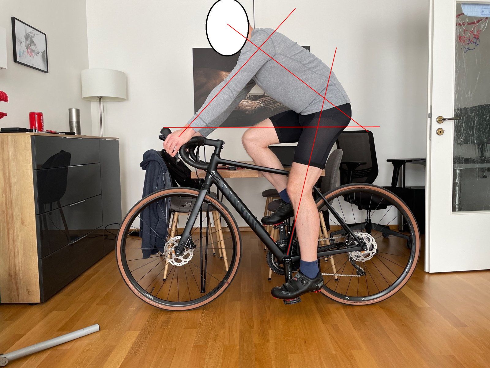

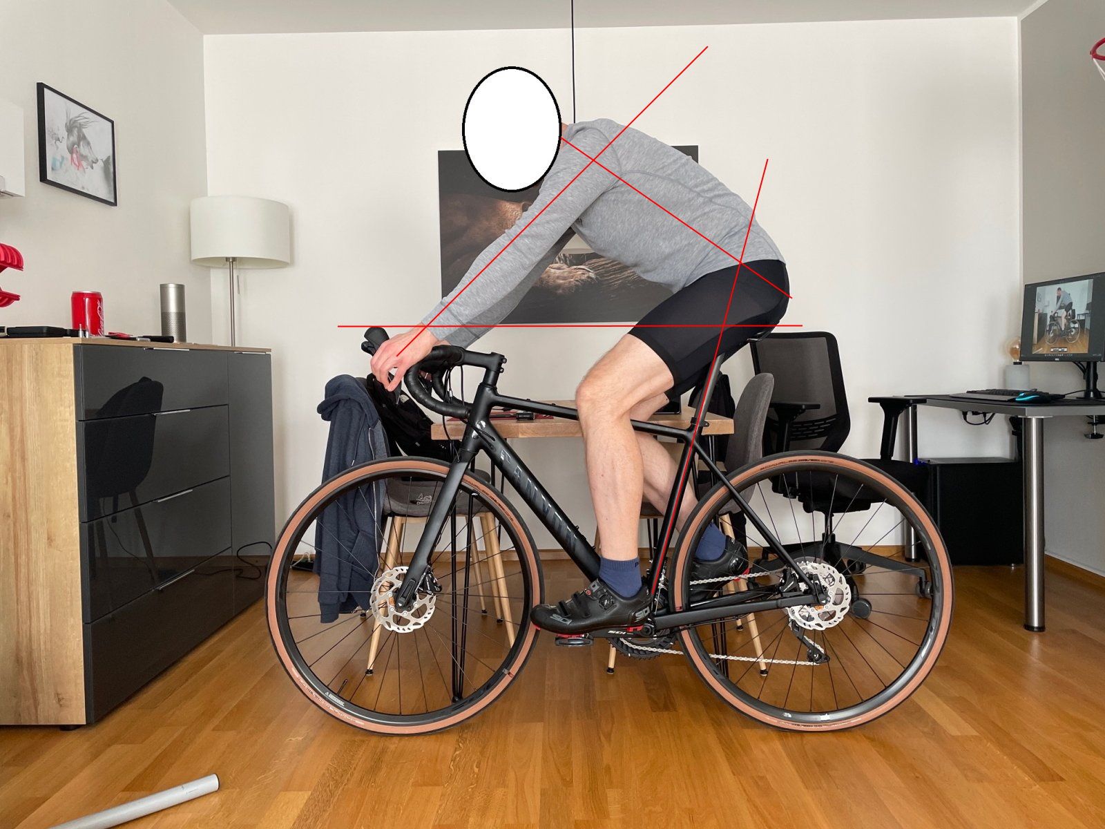

Du streckst Deine Arme ziemlich nach vorne. Das kann so nicht bequem sein.
Mein Paint-Strich ist nicht wissenschaftlich, aber trotzdem deutlich genug. Laut Knielot solltest den Sattel ein gutes Stück vor schieben. Das sind vermutlich 2 cm, vielleicht sogar mehr.
Wenn der Sattel weiter vorne ist, geht vermutlich noch etwas mehr Höhe.
Vielleicht dann den Lenker noch einen Ticken nach oben drehen. Aber mach erstmal den Sattel!
Hatte auch das Gefühl zu weit hinten zu sitzen. Auf dem Bild ist der Sattel schon ganz vorne. Vermutlich hat die Sattelstütze zu viel Versatz. Laut Aufdruck sind es 20 mm. An meinem Hardtail fahre ich auch eine ohne Versatz. Fühlt sich besser an.
Super im Nachhinein Bauteile ändern zu müssen. Das ist ärgerlich und hätte man evtl vorher abklären können mit dem studieren der Anbauteile und Eingabe bei Bike Stats.
Das Knielot ist ja nicht gerade Stand der Technik. Aber wenn es sich auch so anfühlt, wäre weniger Versatz an der Stütze sicher sinnvoll.
Sieht prinzipiell schon so aus, dass der Sattel etwas weiter nach vorne könnte. Aber ganz verkehrt siehts auch nicht aus.

Finde das nicht ungewöhnlich. Bei meinem Hardtail hab ich auch Lenker und Sattelstütze nach meinen Vorlieben getauscht. Ist halt ein Rad von der Stange.
Vielleicht sitzt er Momentan auch einfach nur zu weit hinten auf dem Sattel, weil er zu tief ist.
Sattelhöhe hab ich auf ca. 770 mm eingestellt wie bei meinen anderen Rädern.

Eine Stütze ohne Versatz ist mit Sicherheit etwas was du ausprobieren kannst. Und beim Sattel muss man sowieso immer etwas schauen welches Modell einem passt.
Manchmal sitzt man beim echten Fahren auf dem Sattel nicht dort, wo man kurz fürn Standfoto sitzt. Deshalb werden Bikefits auf Trainern gemacht und vor der Einstellung erst mal 'n paar Minuten pedaliert.
Wenn man genau hinschaut, sitzt er auf beiden Fotos nicht gleich. Beim ersten Foto mit dem durchgestreckten Bein ist der Winkel zwischen Arm und Oberkörper etwas kleiner, ca. 90 Grad, beim anderen Foto etwas größer. Ich finde, dass die Sitzposition auf dem ersten Bild, Winkel von rund 90 Grad, ok ist.
Hab mal paar mehr Hilfslinien zur besseren Visualisierung gemacht.
Sattelhöhe beim ersten Bild anhand des zweiten Bildes geschätzt.
Was mir auffällt, auf beiden Bilder ist der Schulterwinkel größer 90°
Ich meine, er sitzt schon recht normal auf dem Sattel.
Ich würde da mal den Sattel 1 cm höher und auch 1 cm oder mehr vor, wenn möglich. Dann natürlich mal fahren!
Ist selber auch aufgefallen. War etwas schwierig die Balance zu halten und war auch etwas verkrampft. Glaube deshalb sind die Fotos nicht zu 100% aussagekräftig. Beim fahren fühlt sich das dann ncohmal anders an.
Wow. danke für deine Mühe:) Sattelhöhe ist wie damals beim Bike Fit auf ca. 770 mm eingestellt. Vielleicht probiere ich mal etwas höher. Vom Gefühl her passt es aber. Der Sattel ist wie gesagt schon ganz nach vorne geschoben. Eine Stütze ohne Vesatz bestelle ich noch.

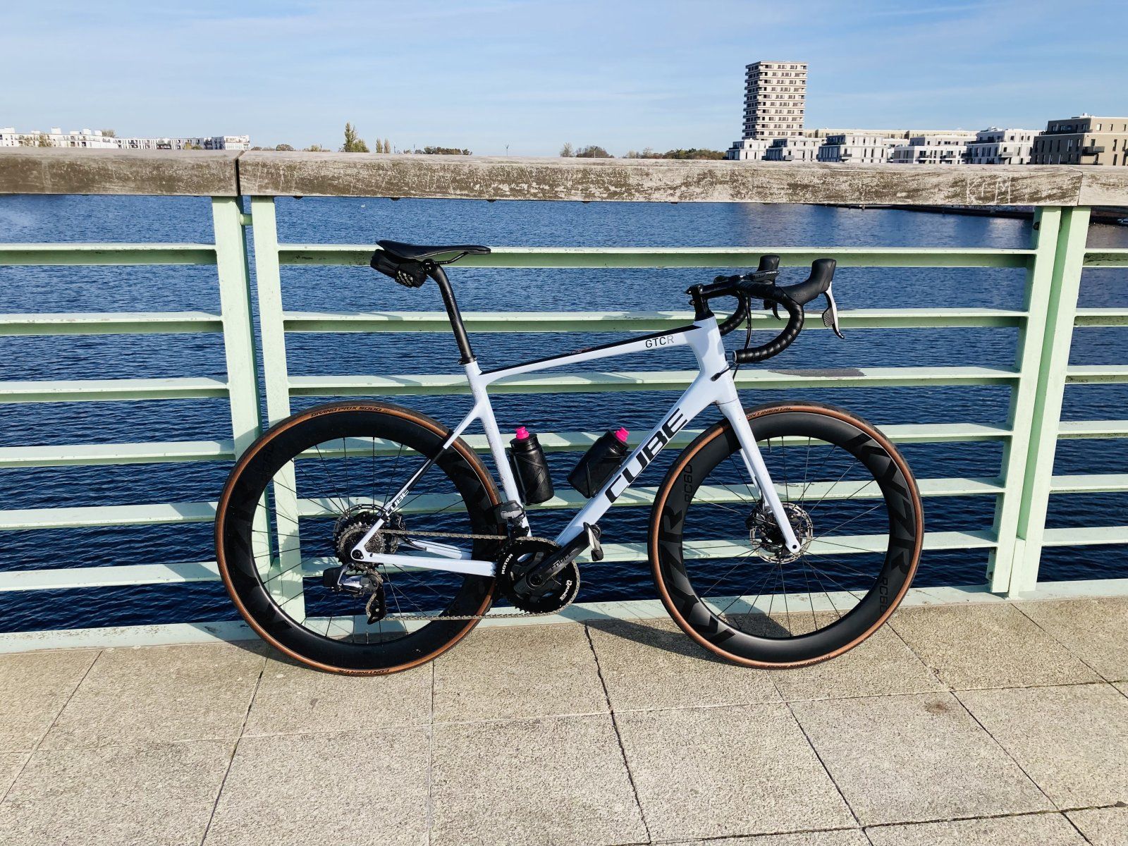

Ich bin 189cm und habe 91SL, so sieht das dann beim Cube Attain GTC Race aus:
