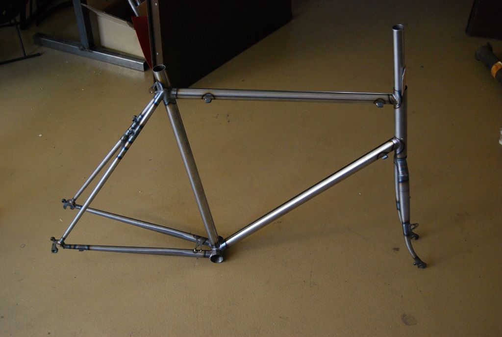

Zu meinem Rahmen: Der sollte nicht ultra-mega leicht werden, sondern was ganz besonderes. Sowas gibts in Stahl wohl kein zweites mal. Und dafür das ich nicht viel Geld für das Rohrset ausgeben konnte und wollte, ists doch recht leicht geworden. Der Lack wog nochmal knapp 90g. Man bedenke aber: Sattelstütze ist schon mit bei.
Mich reizt es aber schon mal das letzte aus "Stahl" rauszuholen. Aber dafür brauch ich erstmal ein besseres Schweißgerät. Vielleicht ende des Jahres dann.
PS: 60er Rahmenhöhe, 1530g... ;)
