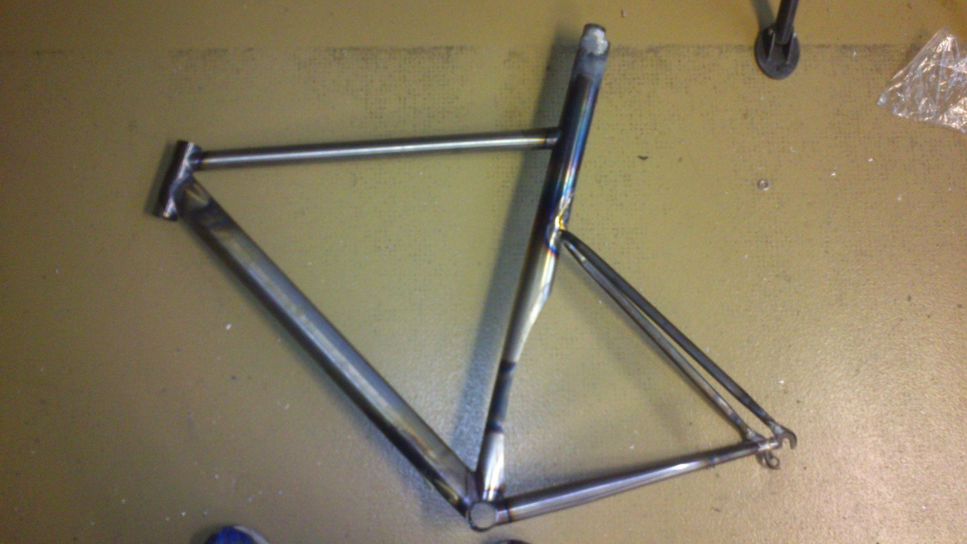

Ein Beispiel kann ich bieten
Raleigh Road Ace Select RH 57 Reynolds 531c
Rahmen (Mit Kabelführung): 1950g
Gabel: ca. 690g
Das hätte ich vielleicht deutlicher machen sollen. Bei 531er Rahmen kenne ich natürlich die übliche Verteilung. Ich wüsste sie aber gerne mal für so ein 2,1kg 753-Rahmenset.
Servus,
selbst oversized Aerorahmen kann man heutzutage stabil und extrem steif auf 1600g und weniger bringen.
Der Rahmen hier hat sogar eine integrierte Sitzstütze und ein seeehr großes UR, für maximale Steifigkeit in Sprints.
Gruß,
Patrick

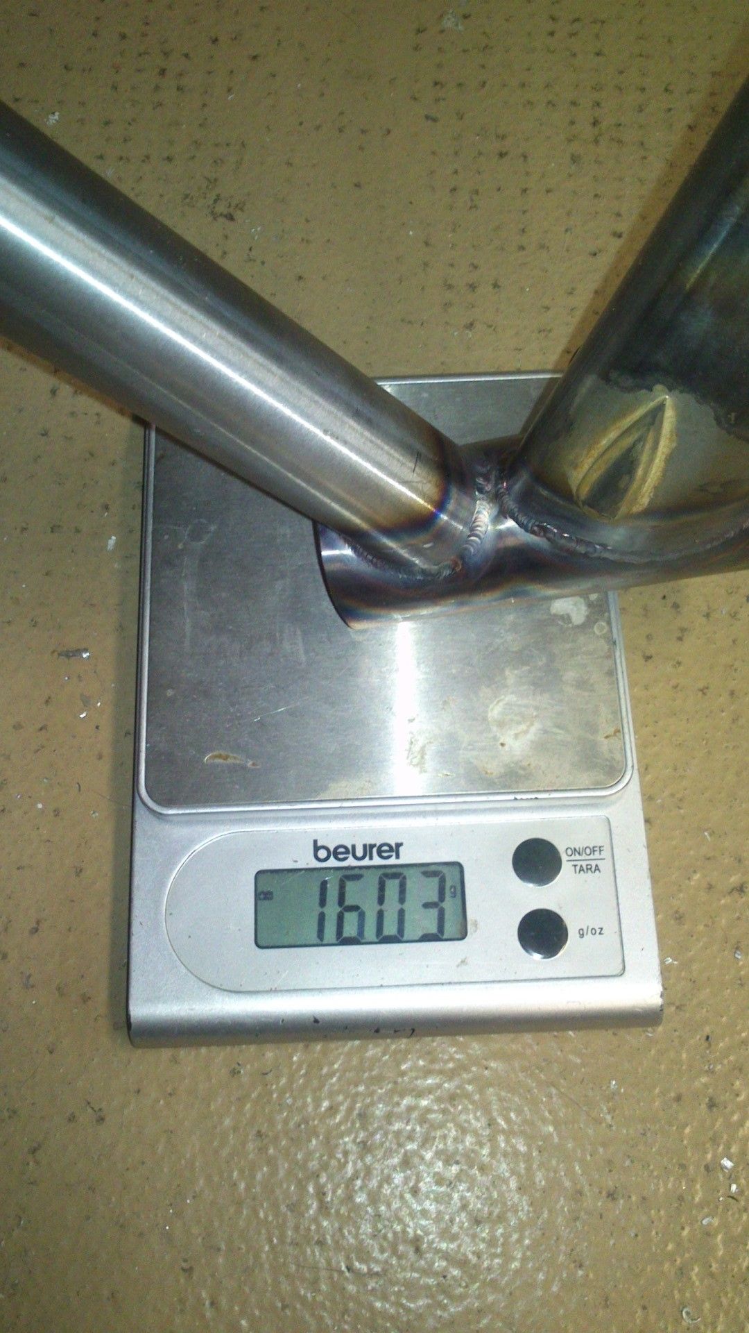

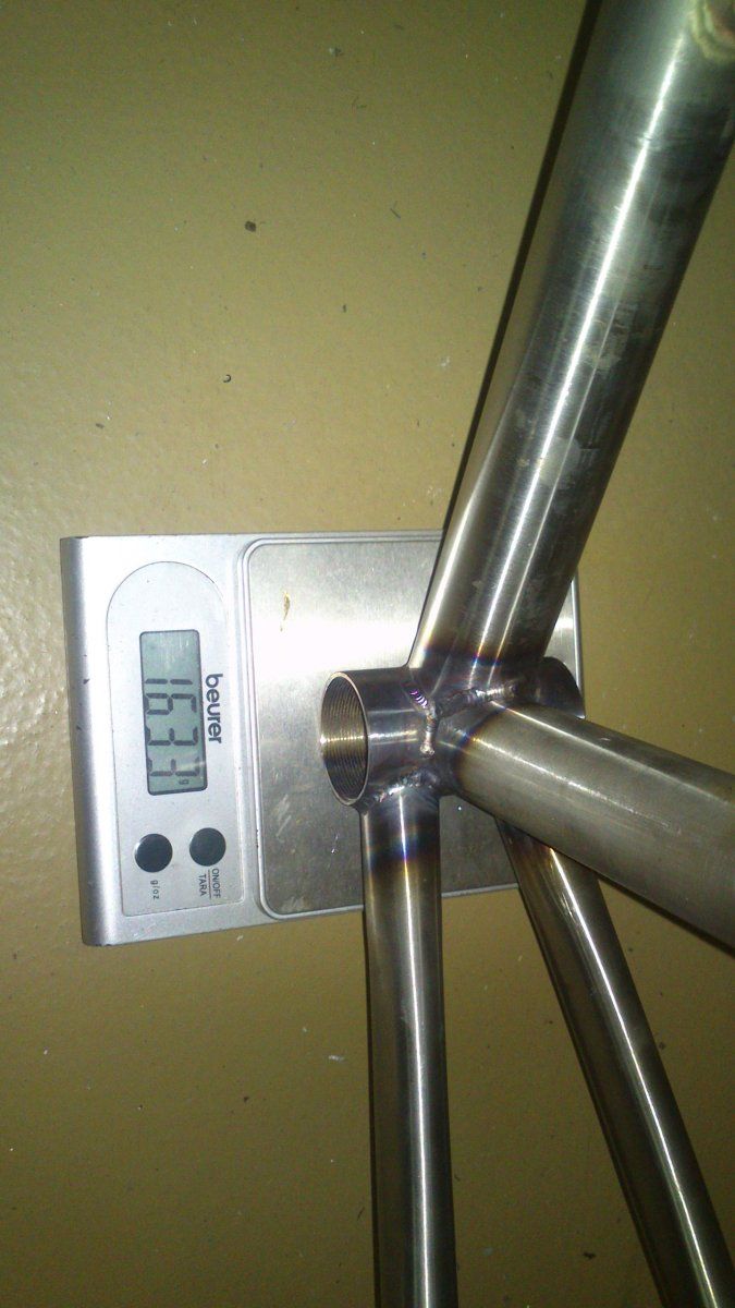

"Extrem" steif................? Bei aller Liebe zum Stahl, aber beide Angaben sind eher Euphemismen. Um das Gewicht derart reduzieren zu können, müssen die Haupt-Rohre wieder sehr dünnwandig, 0,4mm in der Mitte oder weniger, der Hinterbau ebenso dünnwandig und die Außendurchmesser eben nicht so gewaltig wachsen lassen. Und alles weglassen, wie Verstärkungsringe, Umwerfer-Anlötteile etc....
In der Form, wie Du ihn Dir gebaut hast, wird der zwar deutlich seitensteifer als ein gemäßigtes oversized Geröhr gleicher Wandstärke, aber "extrem" ist dann doch anders, wenn man nicht "nur" Stahlrahmen miteinander vergleicht.
Häng mal den Rahmen an eine Fischwaage. Irgendwie deucht mir, dass die Anzeige da ein wenig unstimmig ist.
Nichts für ungut, aber man betrügt sich je gerne selber....... nicht, dass ich das nicht auch kenne....
Ich merke selbst bei 1200W auf der Pedale keinerlei Verwindung, fühlt sich genauso an wie mein alter Alurahmen mit 2kg Gewicht und 50er UR.
Und die Waagen stimmen.. Ist ja nicht die einzige Feinwaage die wir haben. Damit muss auch Epoxy und Co. abgewogen werden, das sollte dann aufs Gramm stimmen.
Durchmesser UR 42mm, als "Megatube" in Form AF. Nochmal ca. 53% steifer als ein reines Rundrohr mit gleichen Wandstärken.
0,65/0,45/0,65mm Wandstärke. Werde, wenn ich nochmal einen Rahmen baue, die Rohrquerschnitte wieder kleiner machen, so steif wie jetzt muss der Rahmen eigentlich garnicht sein. Ist ja auch nur unnötiges Gewicht und Komforteinbuße.
Und ich habe durch die Zuginnenverlegung, sowie der integrierten Sattelstütze noch Extragewicht am Rahmen.
