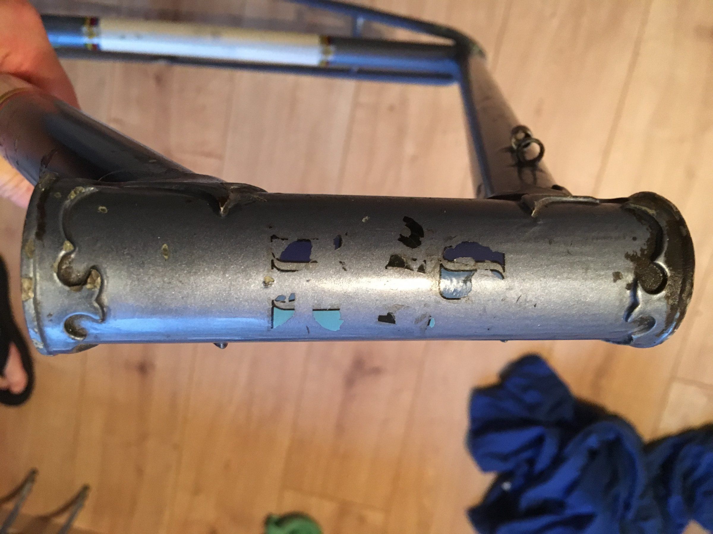

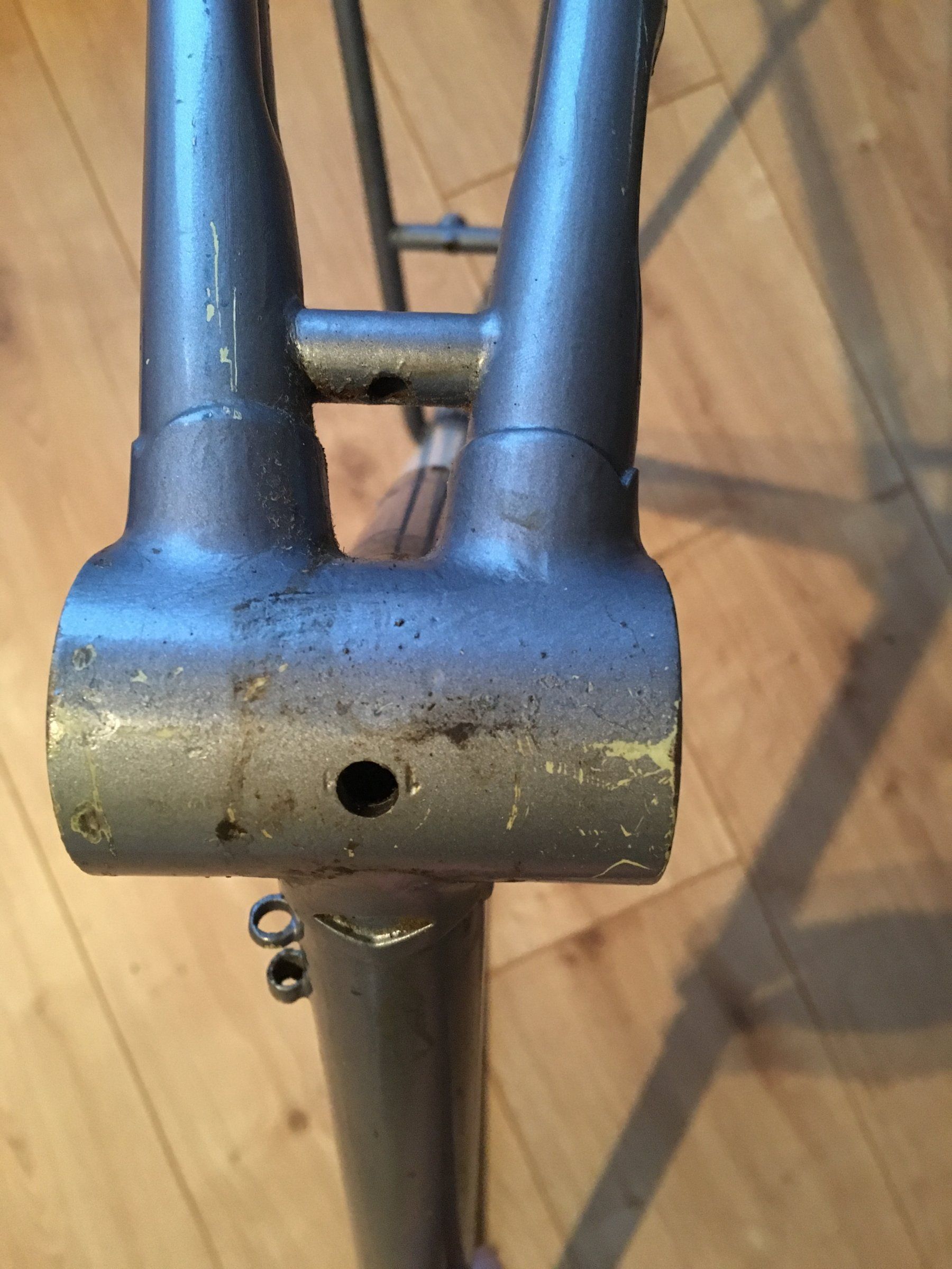

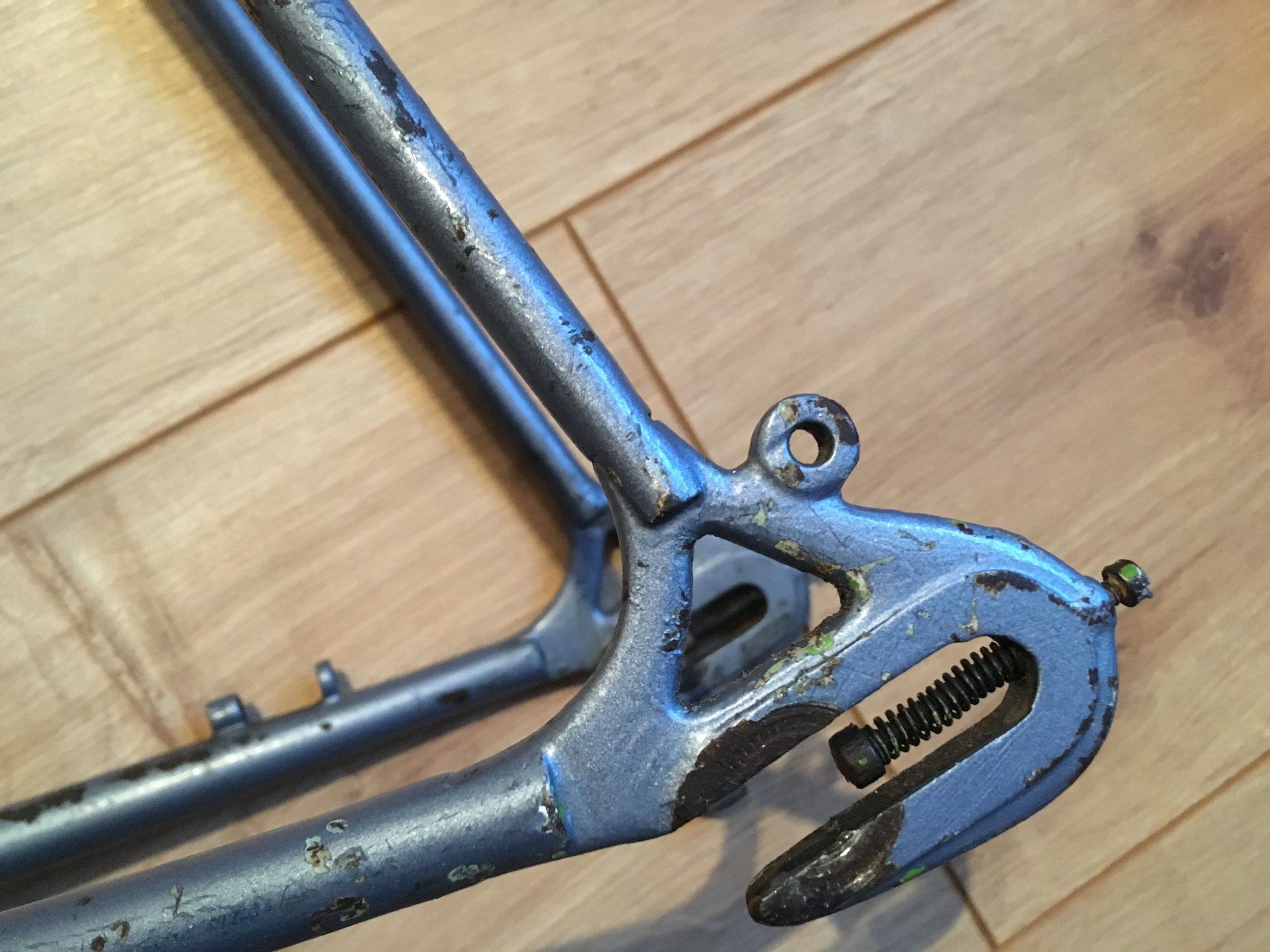

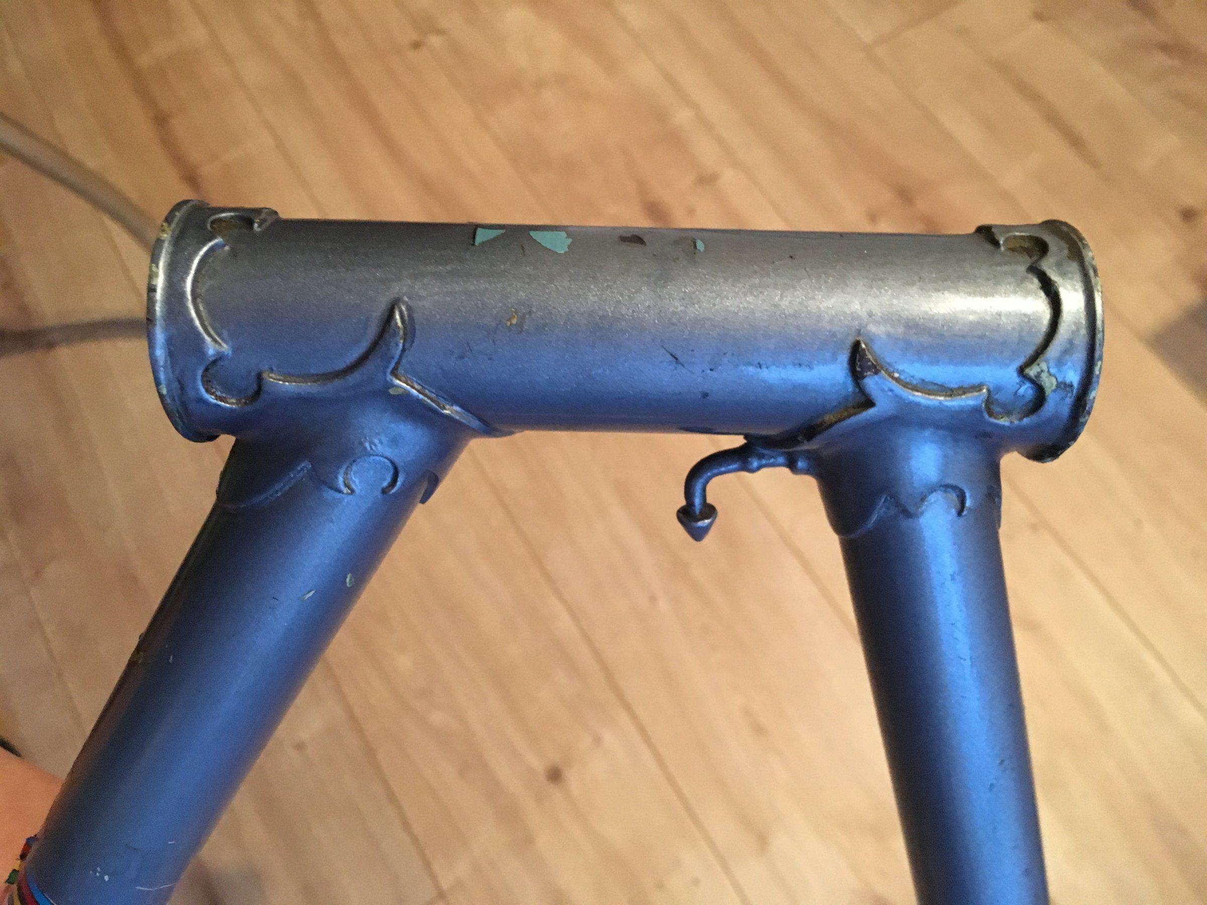

vielleicht hast du ja eine ahnung. ich konnte keine hinweise entdecken. wenn der rahmen mal neu lackiert wurde, ist das definitiv auch schon einen kleine weile her.
2018-03-06 17.22.18.jpg 2018-03-06 17.22.27.jpg 2018-03-06 17.22.34.jpg 2018-03-06 17.22.47.jpg 2018-03-06 17.22.58.jpg 2018-03-06 17.23.23.jpg 2018-03-06 17.23.34.jpg 2018-03-06 17.23.51.jpg 2018-03-06 17.24.17.jpg

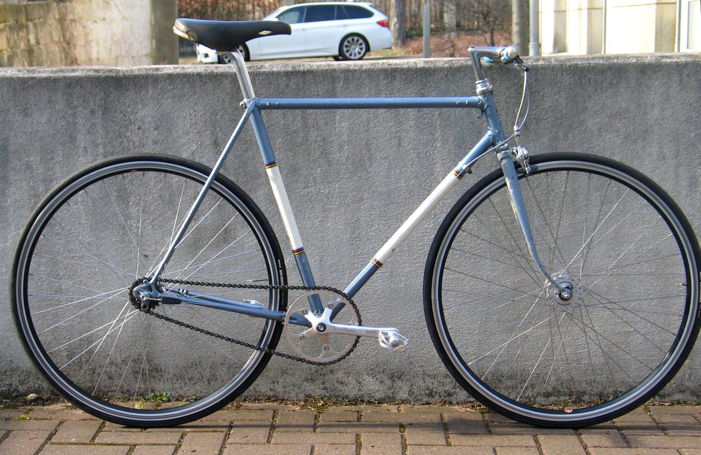

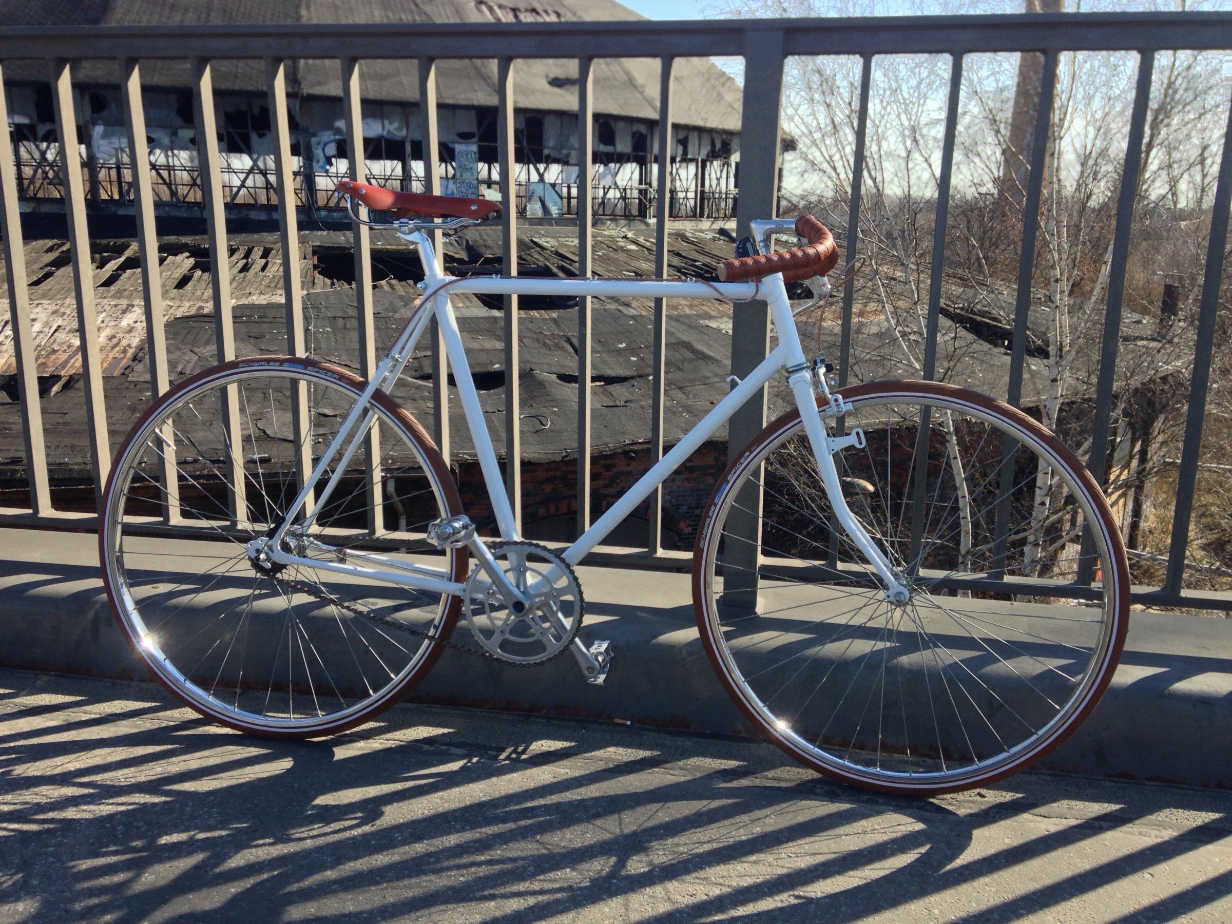

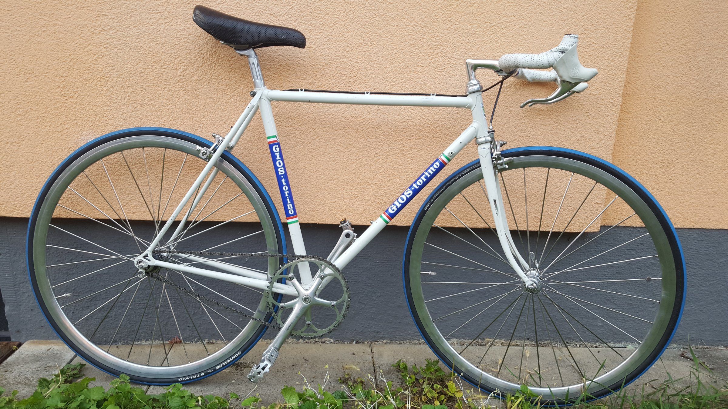

Gios Super Record Brooklyn Singelspeed. Leider hat der Rahmen eine minimale Stauchung. Ich habe den Rat von @z1000 im "was ist es wert..." -Faden befolgt und den Rahmen verschenkt. Aber natürlich nicht, ohne ihn vorher aufzubauen, hihi:rolleyes:
Die Teile sind mehr oder weniger aus der Restekiste (vornehmlich Chorus). Ein dankbarer Freund mit den richtigen Maßen, der mir das Ding abnimmt, war schnell gefunden, versteht sich.
Mit 20 Euro für Schläuche und Kleinkram, kam der recht günstig weg und das Gios darf noch ein paar Jahre fahren.
Vorher :
Nacher:
PS: die Kette muss ich noch bei machen.
:(. Zu spät gesehen. Den hätte ich wieder auf Spur gekriegt. SCHADE. Ein weißer GTSR in meiner Größe:eek:

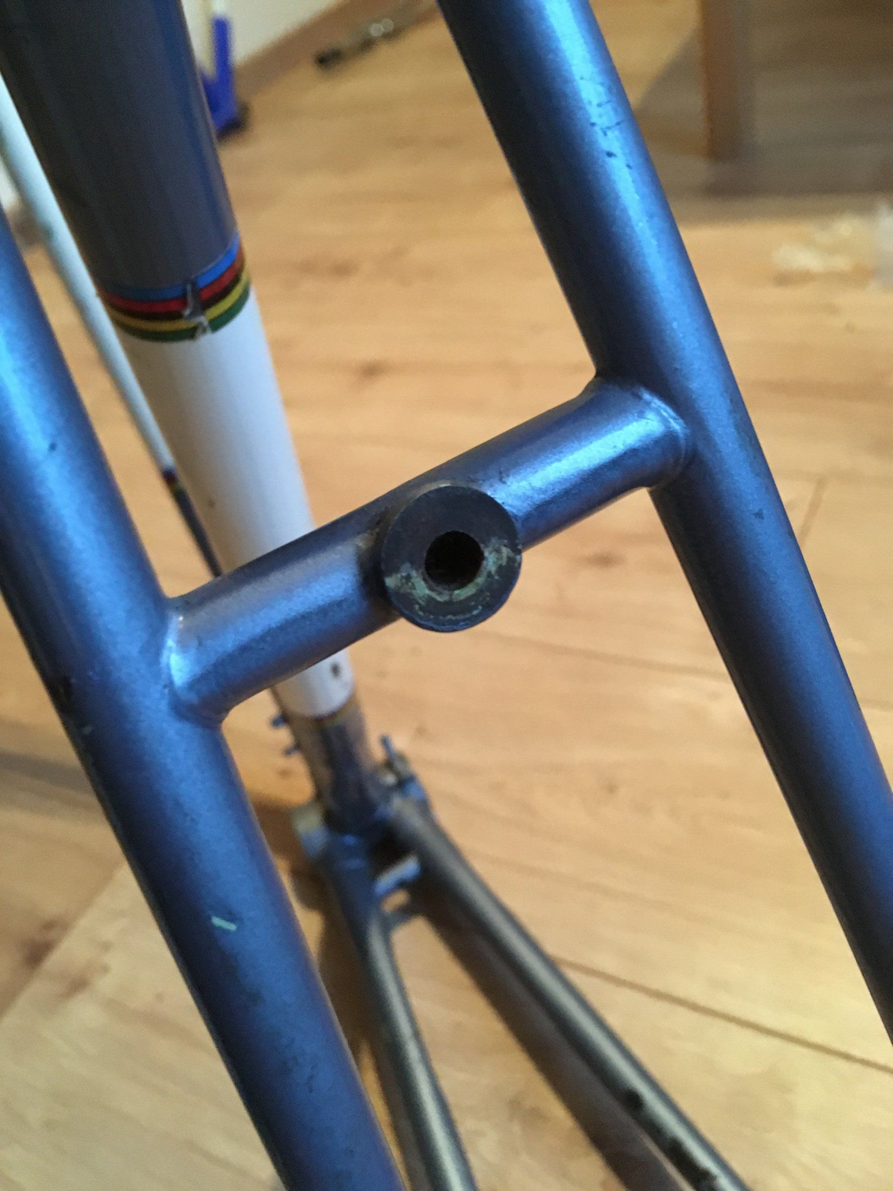

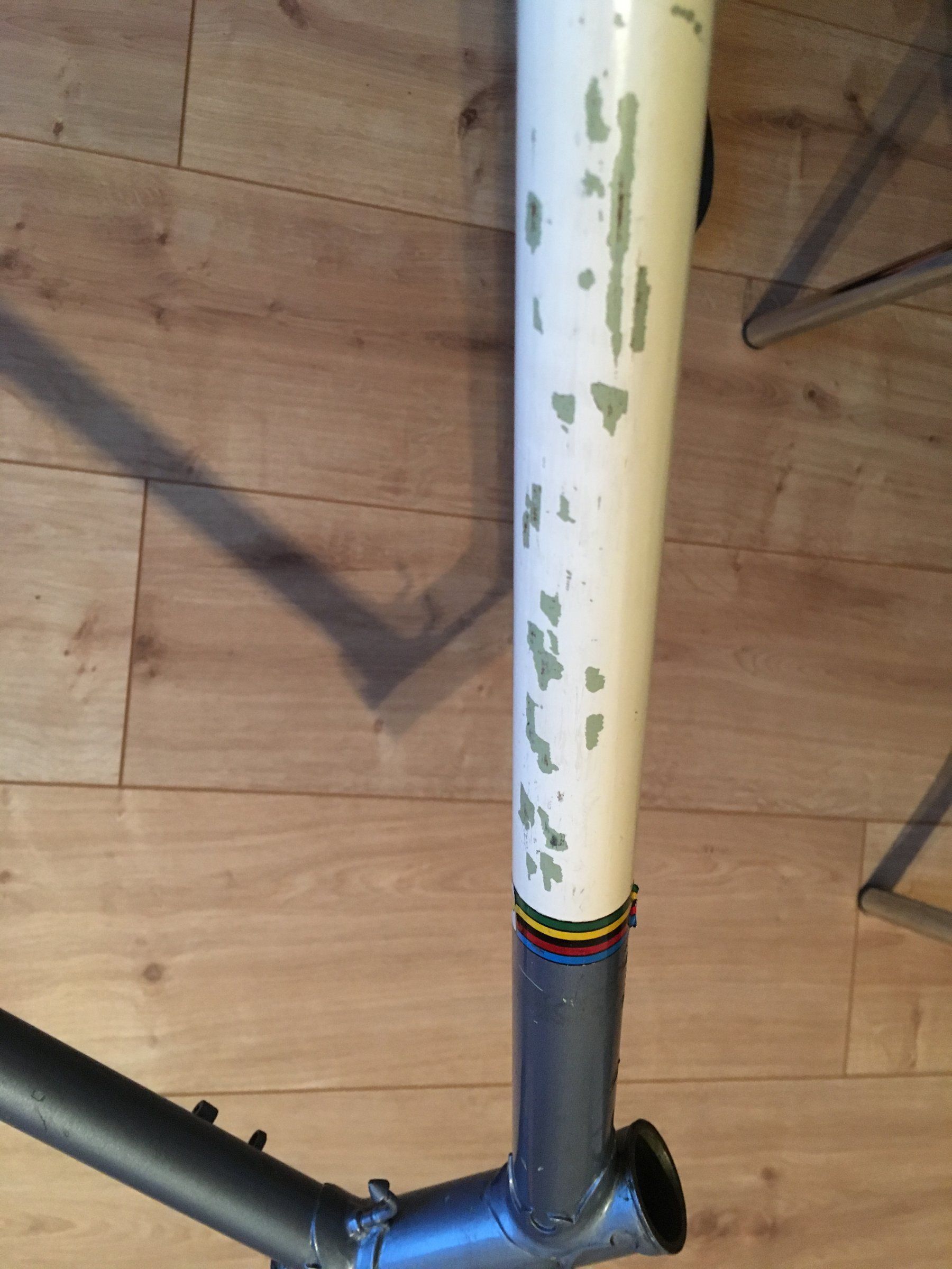

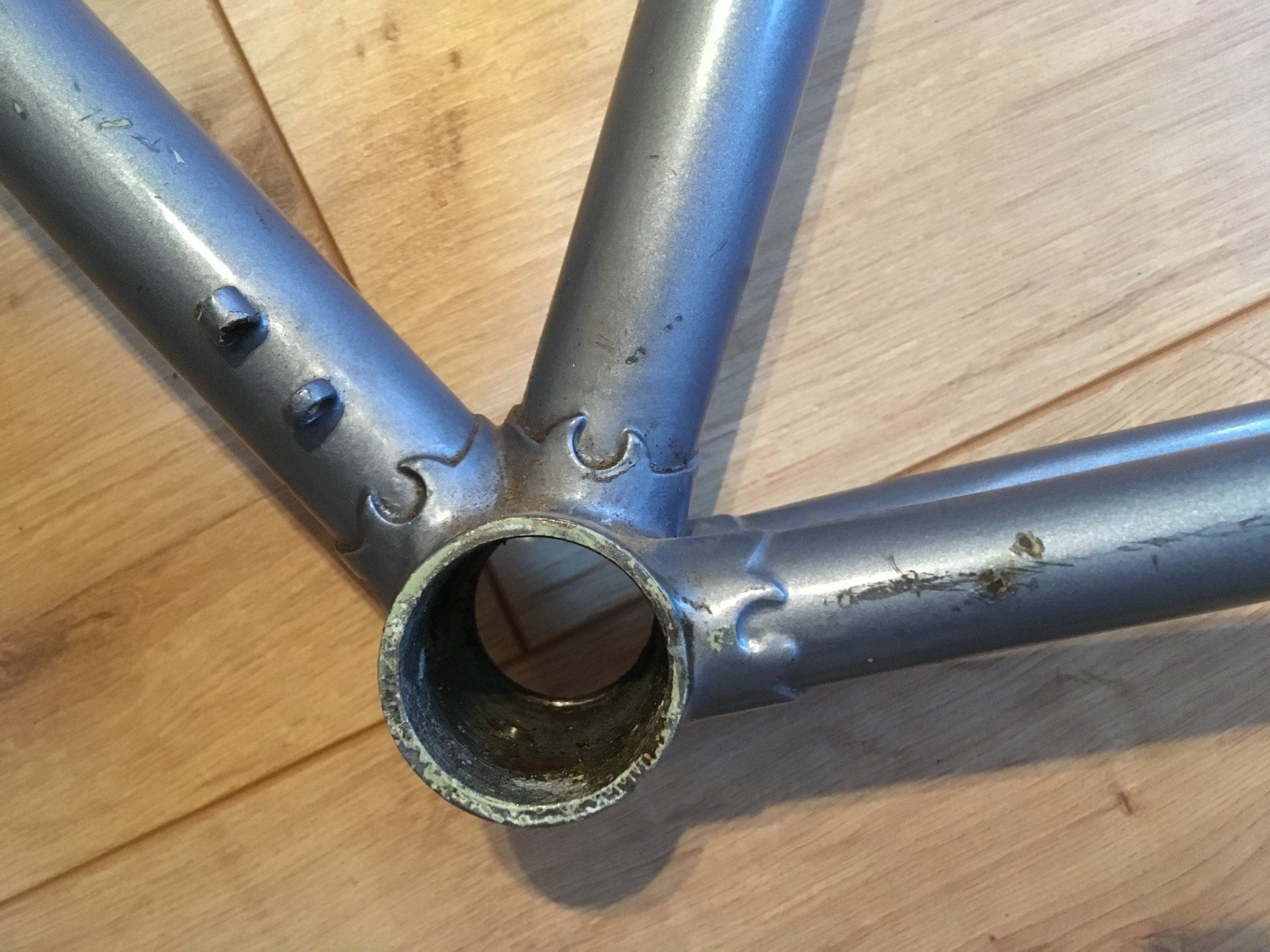

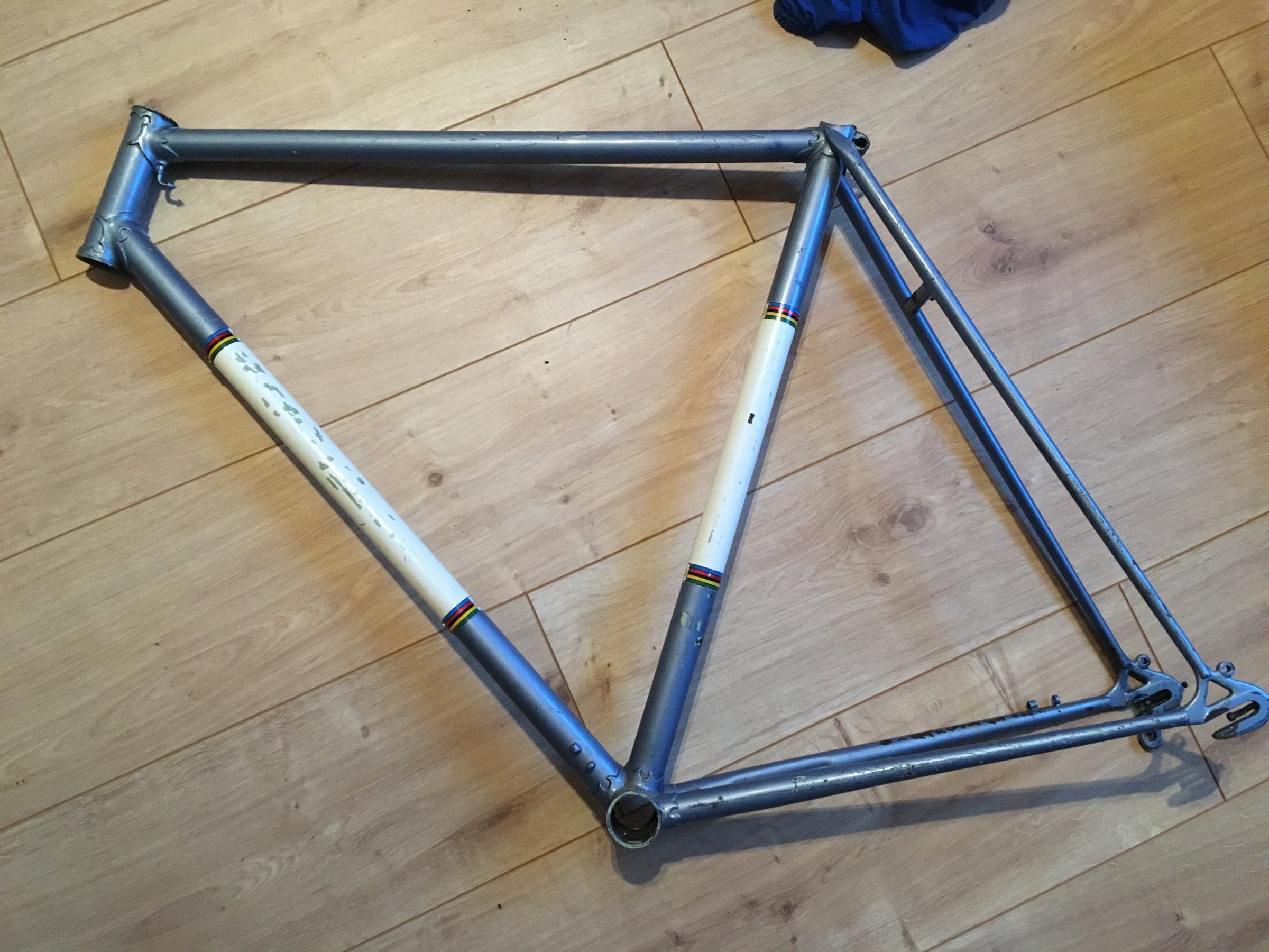

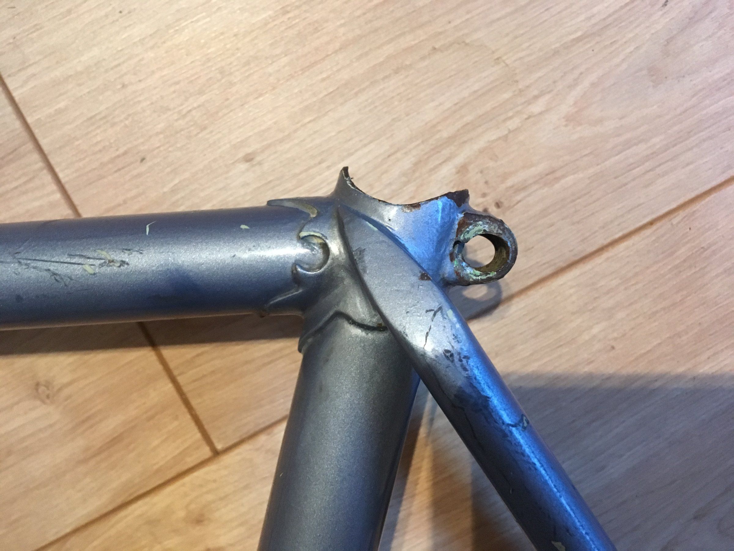

Anhang anzeigen 590232 Anhang anzeigen 590233 Anhang anzeigen 590234 Anhang anzeigen 590235 Anhang anzeigen 590236 Anhang anzeigen 590237 Anhang anzeigen 590238 Anhang anzeigen 590239 Anhang anzeigen 590240
welche Gewinde am Tretlager (BSA, ITA, FRZ -FRZ ist metrisch..) sehe nur 19 im tretlager eingeschlagen, der Lack wirkt stellenweise dick. Schöne Arbeit - am Gabelschaft kann man auch Spuren entdecken (lack und Schrift) . . .
Die Ausfaller sollten hinten Campa sein, jedoch ist der La´ck so fett, daß keine Prägung zu erkennen ist. . . .

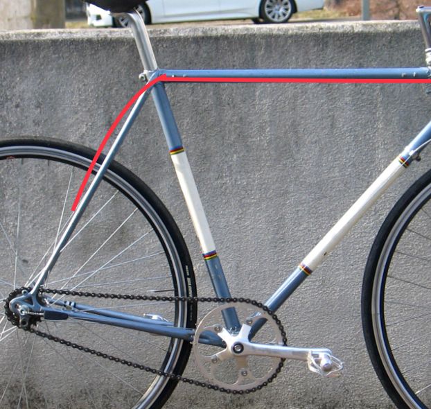

warum hast du für den Schaltzug nicht die Zuganschläge am Oberrohr genommen? Oder stößt du nicht mit dem Fuß an den Schaltzug?
Da gibts meine ich extra für Torpedos so eine Umlenkung für das Sattelrohr/Sattelklemmbolzen?!
Ich überlege die ganze Zeit ich hatte sowas auch mal gebaut... ich hatte den Schalter aufs Oberrohr platziert und die vorhandenen Zugführungen genommen... ich meine ich hätte dann so eine Zugschelle (Stop) die man normalerweise für die Kettenstrebe (Gegenhalter fürs Schaltwerk) nimmt an der rechten Strebe etwas Unterhalb des Bremssteges montiert und dort die Zughülle enden lassen. Die letzten 30-40cm verlief dann der nackte Zug von oben zur Torpedokette. Ich muss noch iwo ein Foto haben ich finde es nur derzeit nicht.
So in etwa,Verlauf der Zugülle. Wo es endet diese Zugstopschelle und weiter mit dem nackten Zug

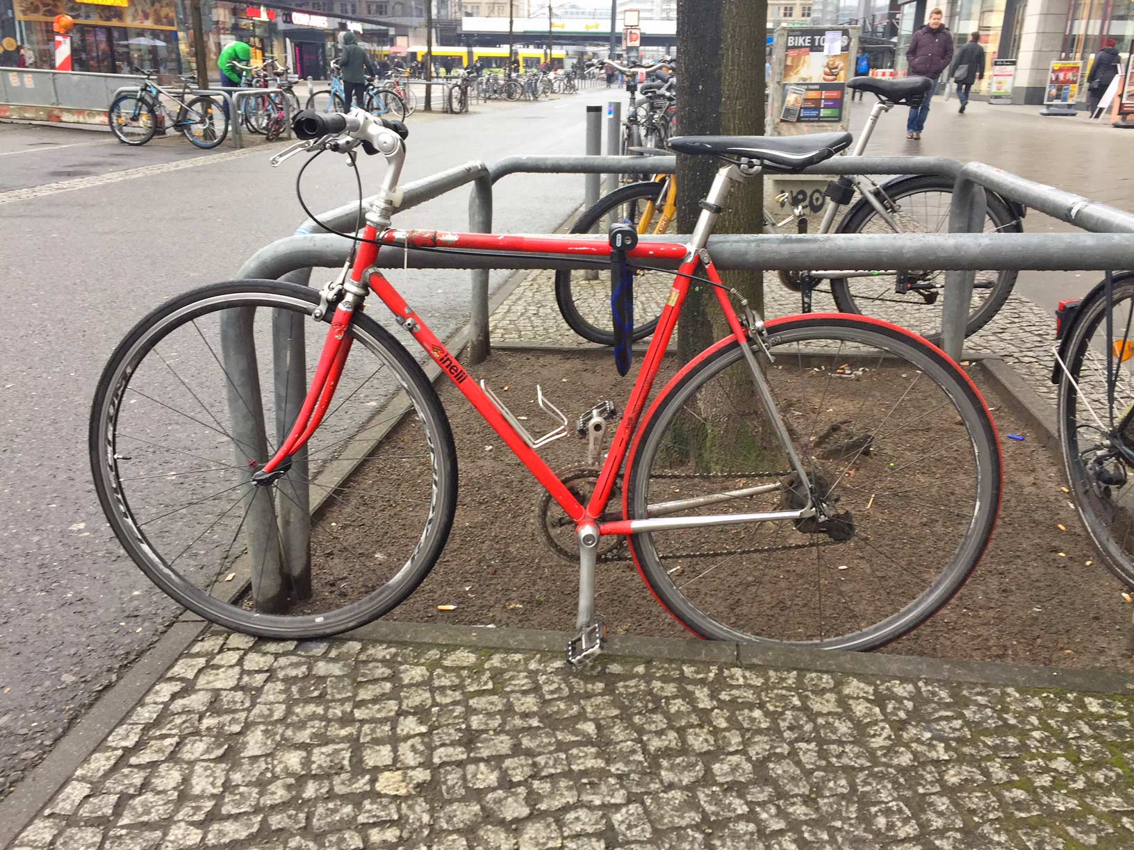

Was ist das da am Oberrohr?
Sieht aus wie eine draufgebrutzelte Rohrschelle...

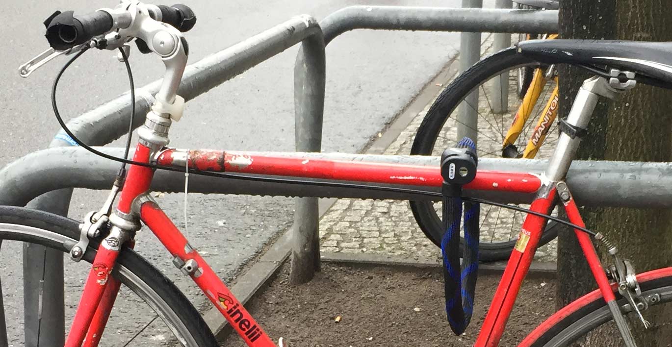

Ich habs im März im Vorbeigehen fotografiert und hatte es schon fast vergessen, bis ich heute beim Timewasting am Handy wieder drauf gestoßen bin … @juersch77 hat wohl recht … Brutzelschelle. Vielleicht eine Zweitnutzung nach einigen Jahren Rolle ?
Nochmal ein besser aufgelöster Ausschnitt zum Gruseln:

Vielleicht wurde es auch mal durchgesägt und von seinem Schloß "befreit".

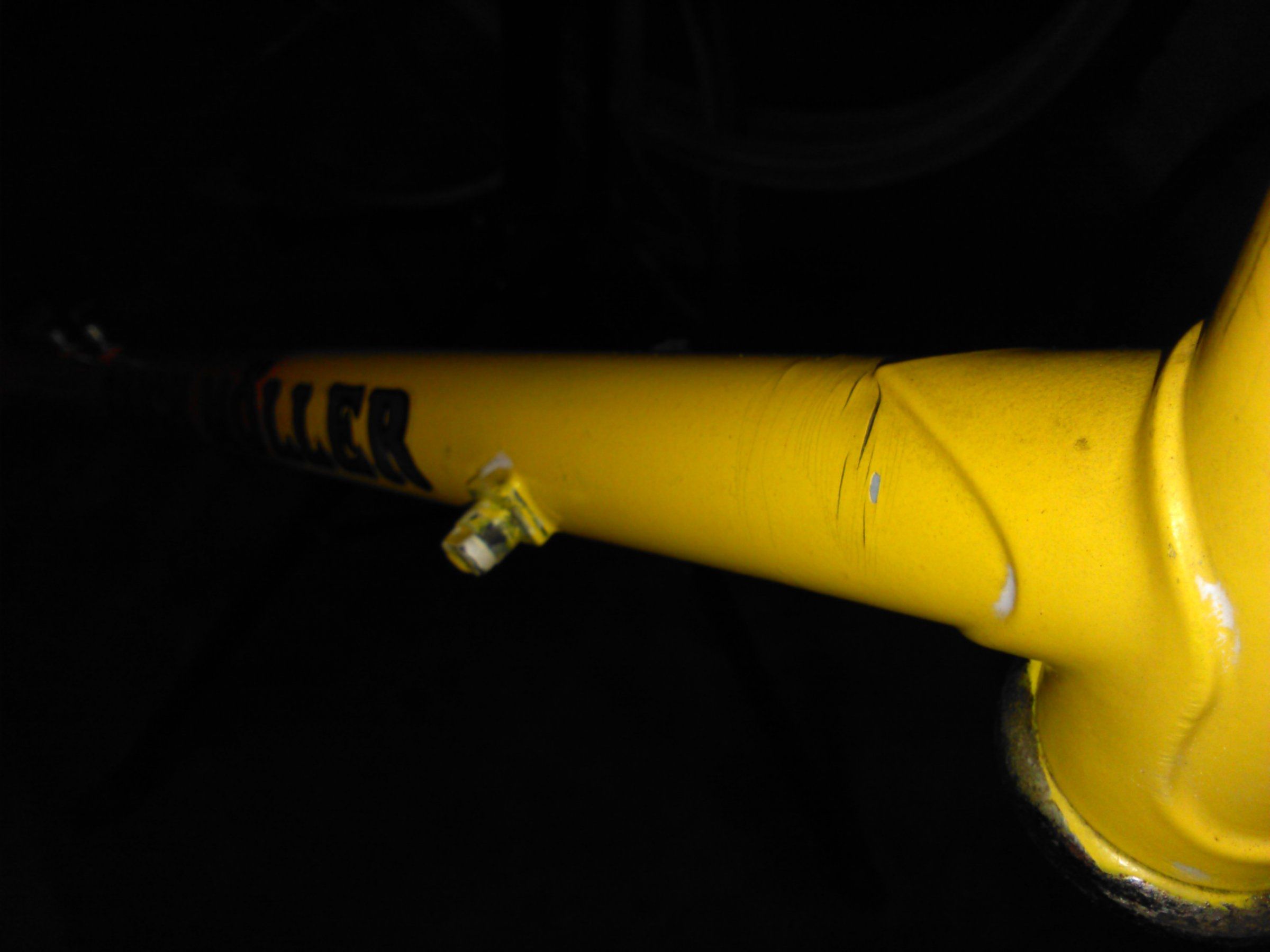

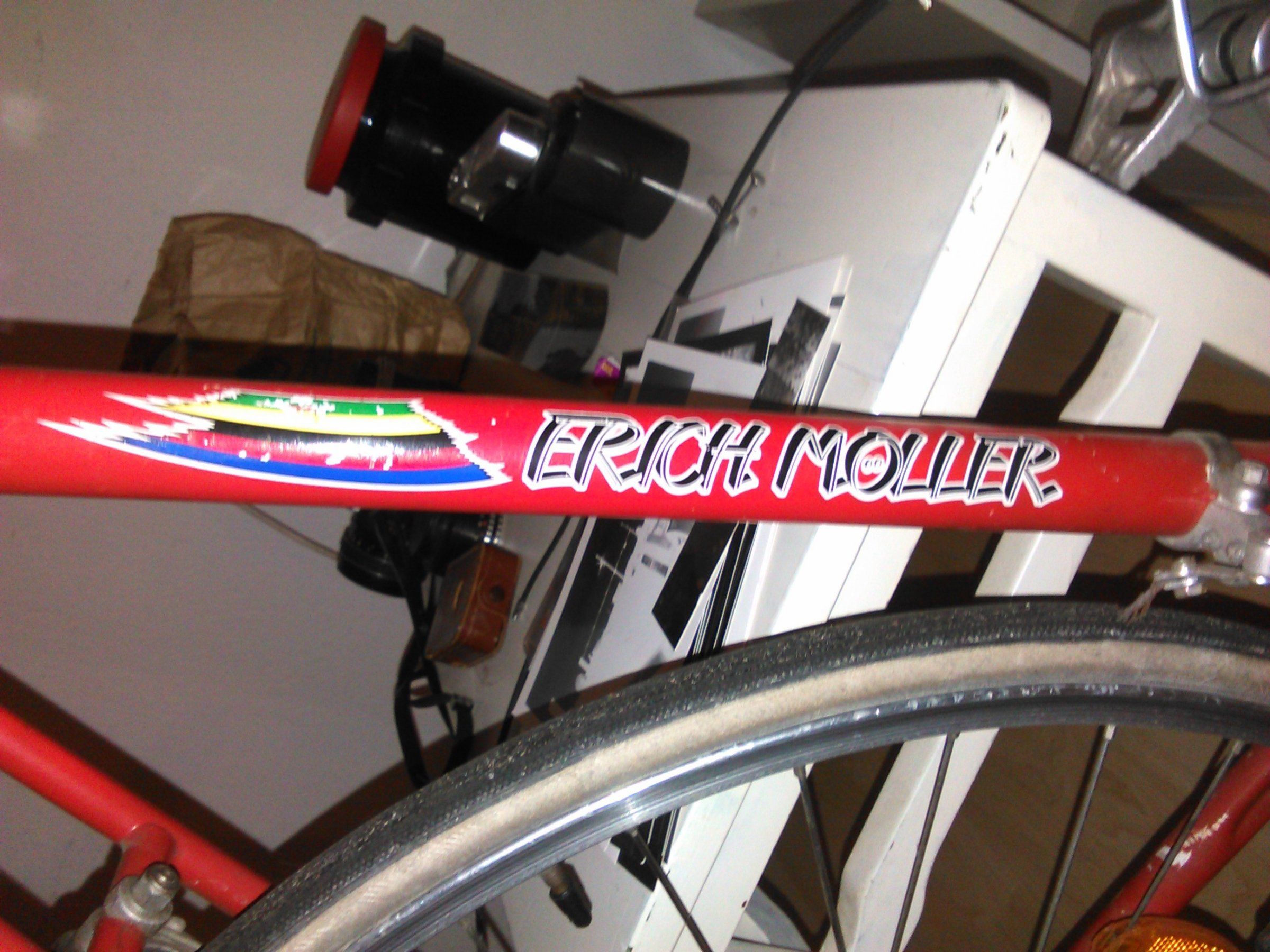

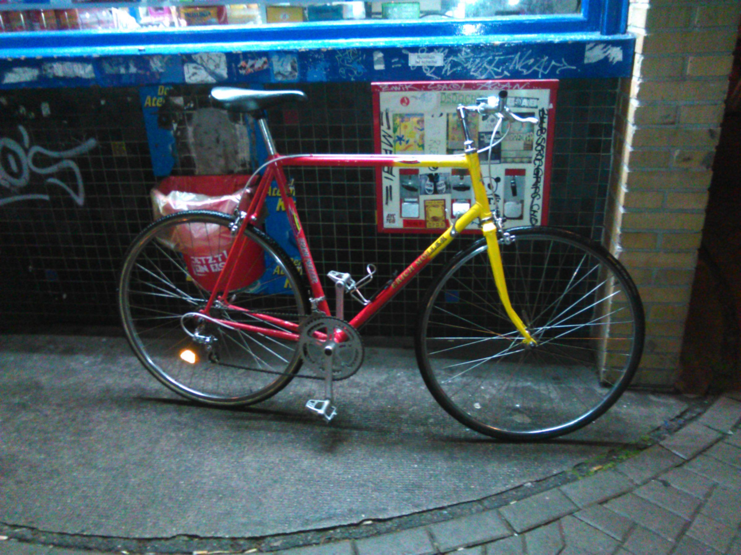

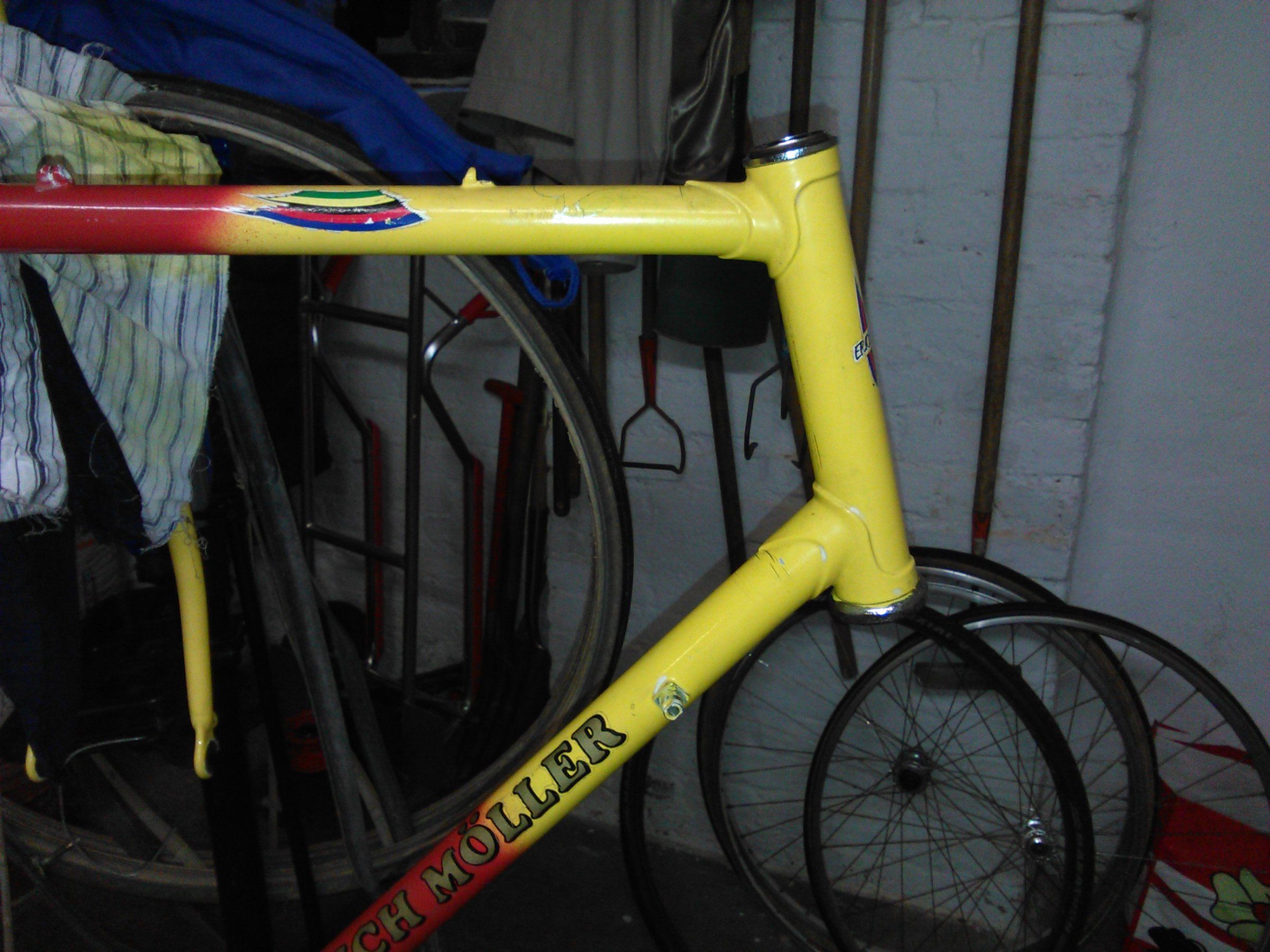

Mein Neues Feines Stahlrad.
Wasserrohr mit klitzkleinem Frontaufprall :rolleyes:.Aber freihändig und tempo fährts geradeaus .
Original Perlweiss dann mal überlackiert und mit 2 unterschiedlichen Erich Möller Aufklebern versehen.
Super schöne Suntour AR 2 Schaltgruppe , Mailarld Heliomatic Nabe und für die Stadt mit Stahl- Vorbau Lenker.
Funzt :)
Pedale ungeeignet und Lenkerband kommt noch.
