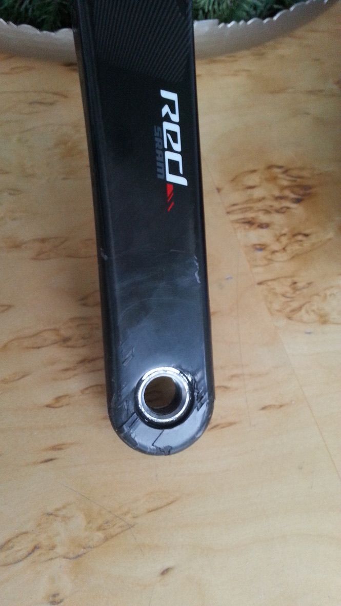

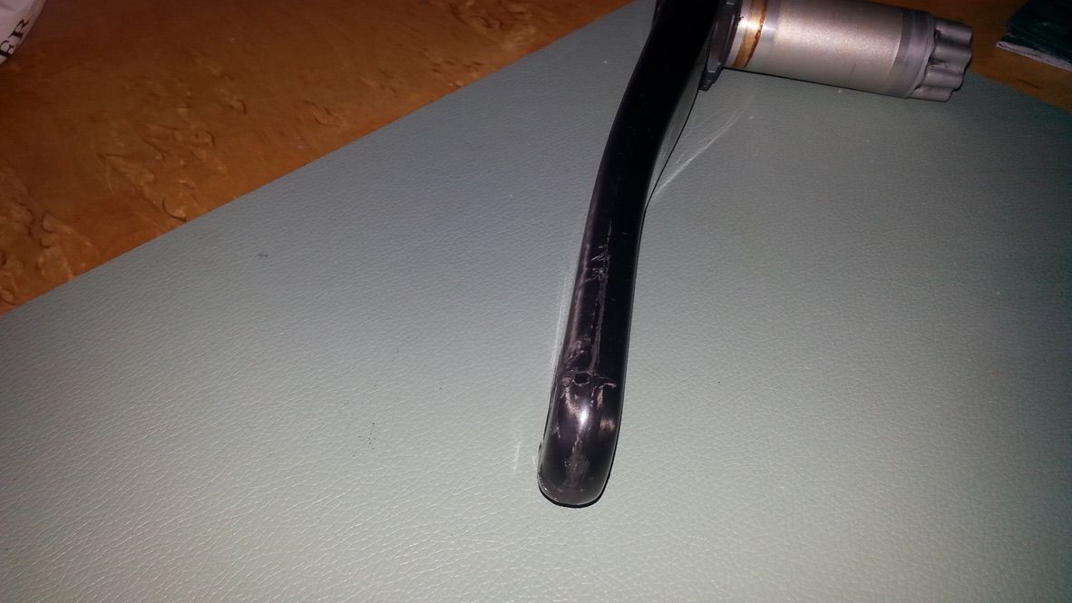

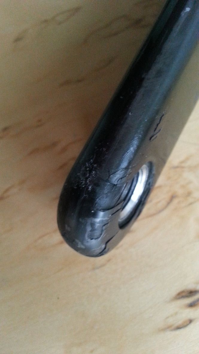

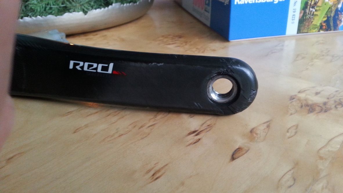

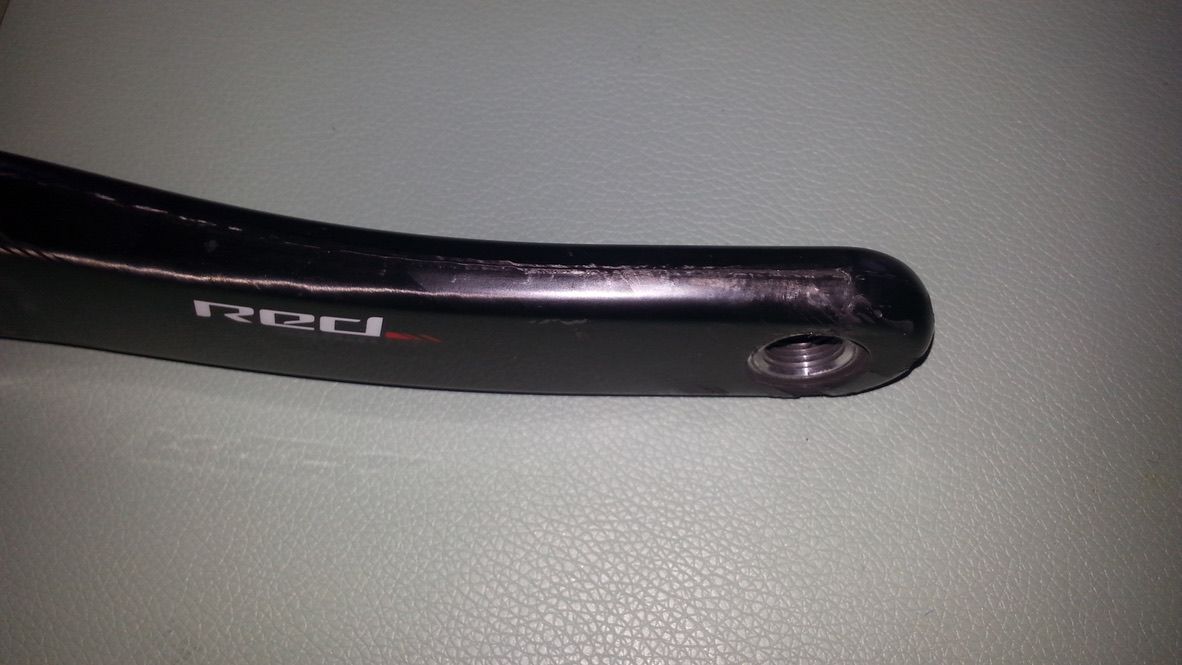

Meine SRAM red Carbonkurbel ist leider nach zweieinhalb Jahren von innen heraus am Pedal ausgebrochen. Es gab zuvor weder einen Sturz noch einen Sonstigen Schlag auf die Kurbel. Mein Radhändler sagte SRAM würde nach der abgelaufenen Garantie die Kurbel nicht ersetzten. Hatte jemand von euch schon ähnliche Probleme?

Und das entscheiden die ohne die Kurbel in der Hand gehabt zu haben? (Auf deinen Fotos ist nicht viel zu erkennen.)
Edit: Wieviel Kilometer ist die Kurbel gelaufen?
Ja ich habe das Rad mit der Kurbel bei meinem Radhändler gekauft. Laufleistung etwa 20.000 km. Es ist folgendermaßen passiert: Zuerst hat das Pedal angefangen zu eiern. Ich habe schon gedacht dass das Lager des Pedals kaputt wäre, aber es hat sich die Gewindebuchse des der Kurbel bewegt. Nach ca. 50 Kilometern sind dann bereits die ersten Carbonteile von der Kurbel abgesplittert.
Sowas in der Art habe ich mir schon gedacht.
Keine Ahnung, ob das häufiger vorkommt, zumindest bei uns im Verein habe ich noch nichts davon gehört. Was aber nichts zu sagen hat, Carbonkurbeln sind da auch eher selten.

Kenne das Problem vom MTB.
Meist nach einem harten Aufsetzer mit dem Pedal.
Kann beim RR ja auch passieren. Mal zu früh aus der Kurve beschleunigt und schon ...
In den mir bekannten Fällen, haben sich die Leute auf eigene Rechnung neue Kurbeln gekauft, meist Alu, vom anderen Anbieter.

Einem Bekannten von mir ist auch sowas vor Jahren passiert. Allerdings mit einer SRAM XX MTB-Kurbel. Da er die Teile gesponsert bekam, war es für ihn unproblematisch. Ich habe mich seitdem nicht mehr für die SRAM Carbonkurbeln interessiert, egal welche. Von Campa habe ich noch nichts gehört, was nicht heißt dass die ewig halten.
Bei einer Carbonkurbel hab ich halt immer das Problem/Schwachstelle der Inserts für die Achse und Pedal.
Soll nicht zu schwer werden und trotzdem mal einen Aufsetzer verkraften.
Darum hatten die ersten Carbonkurbeln auch einen Alukern.
Manch Hersteller verzichten bis heute ganz auf Carbonkurbeln.
