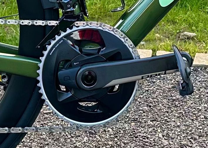

Du kannst die Red-Kurbelarme verwenden, an diese wird dann per 8-Loch (Direct Mount) Anbindung entweder der PM-Spider oder das Red-2fach-Kettenblatt montiert. An den Spider passen nur Kettenblätter mit Lochkreis 4x107, also z.B. Force.
Ich nutze Red-Kurbelarme, PM-Spider und Force-KB, das Ganze sieht dann so aus (sorry, kein besseres Bild auf die Schnelle):
Hi!
Hast du vielleicht bei Gelegenheit nochmal ein Foto in der Totalen - inklusive Umwerfer und Schaltwerk.
Mich würde mal die Gesamtoptik interessieren, wie sich das mit Farbe und Optik der Force Komponenten verträgt.
