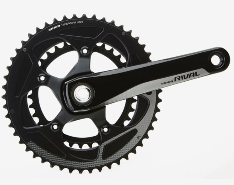

Ah ok... danke für die rasche Antwort, hatte ich nicht aufn Schirm. Wird das 44t 28t Kettenblatt direkt auf die 2x11 Kurbel geschraubt?

Ich befürchte das verlinkte nicht, das hat die neue Aufnahme, deine müsste noch die alte mit den 3 Schrauben sein.
Von Gearoop gibt es aber auch welche mit der 3 Schrauben Aufnahme https://www.gearoop-intl.com/produc...inRing-for-Sram-Direct-Mount-BCD-EDU-AX3.html und da steht "Tooth Number:48t + 30t (could be customized)". evtl. machen die auch andere Zähnezahlen, z:B. 44/28. oder für das erste evtl. auch für die alte Aufnahme. Oder du besorgst dir eine DUB Kurbel.

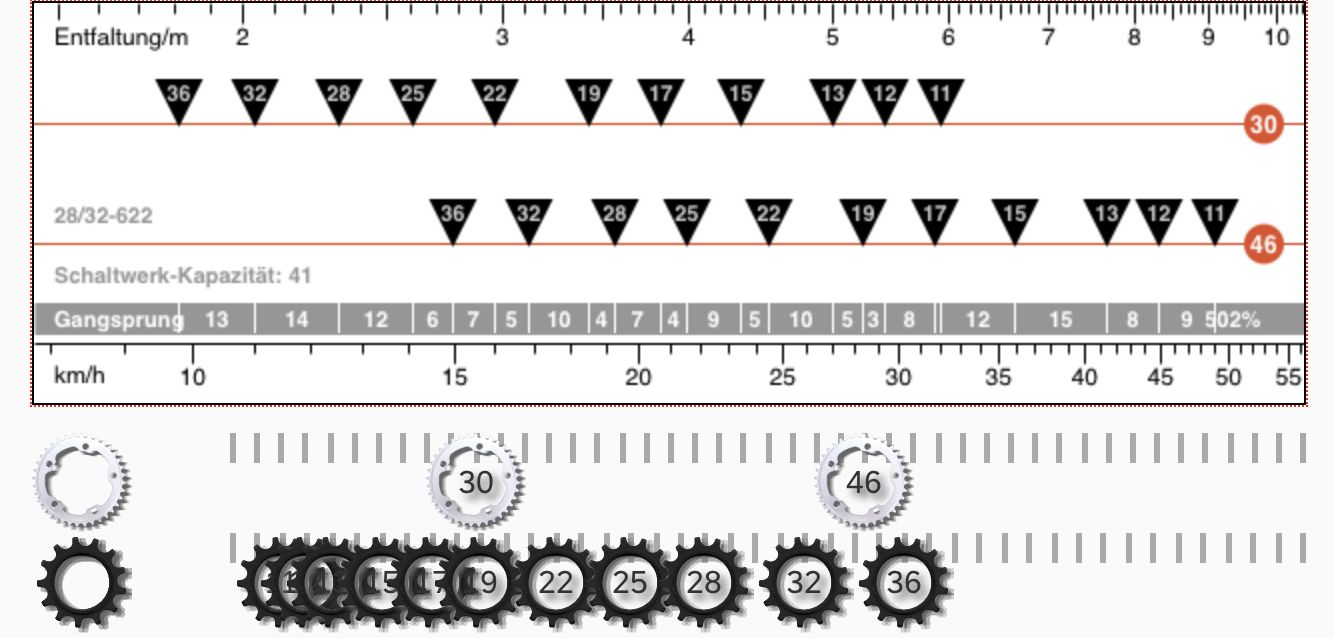

Du hast keine Ahnung, welche Übersetzung Du wirklich willst, oder?
Standard-Link ist der Ritzelrechner.
Wie von sdj geschrieben, nein. Wenn du 50/34 hast, ist der Lochkreis für beide KB 110. Als kleinstes normales KB ist da 33Z drin. Die weiter oben verlinkten von Bikingreen/Croder gehen mit 46/30. Da kommen die KB aber etwas weiter nach innen. Das kleinste KB ist dann aber 30. Weiter runter geht eben nur mit anderen Lösungen.
Oder mit größeren Kassetten.
Rechne aus was du als kleinste Über-Untersetzung brauchst/willst (Zähne vorne/Zähne hinten) und dann halt nach passenden Kettenblättern/Kurbeln/Kassetten Ausschau. Behalte aber im Hinterkopf, dass größere Kassetten meistens in der Mitte gröber gestuft sind, was nicht jedem taugt. Rechne einfach die diversen Möglichkeiten mit einer Tabellenkalkulation aus, geht ja ganz einfach.

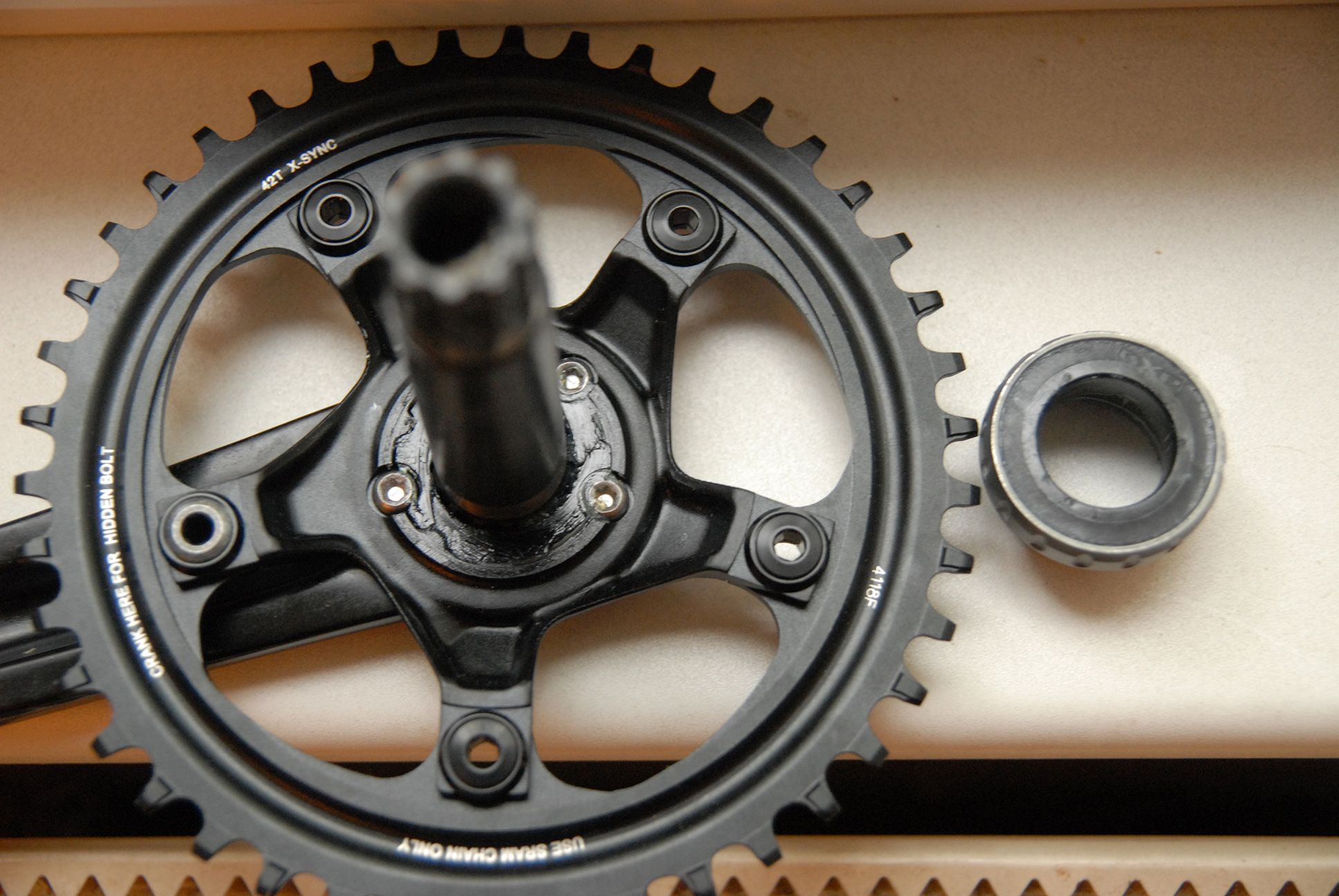

Nicht ganz, das sind die für die normalen 5-Arm. die von sdj in #6 verlinkten sind für die Hidden bolt (die 5. Schraube ist hinter dem Kurbelarm, so bei dir). Ich denke Croder und bikingreen sind identisch.
Alternativ könntest du die DUB Kurbel auch mit dem Spider von Croder versehen https://www.crodercycling.com/products/f3b3bfa2-7ac4-41f1-b581-e054ed695264 und dann die 46/30 (hidden bolt oder nicht sollte dann egal sein, den Spider kann man wohl frei positionieren(?)). Hätte den Vorteil, dass die größere Kettenlinie der Wide Kurbel durch die weiter nach innen gesetzten KB einigermaßen ausgeglichen wird.
