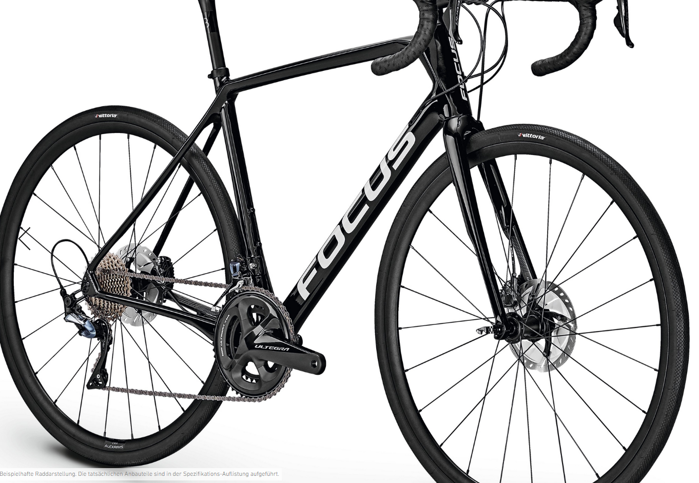

Keine Ahnung, so wie bei dem 2x11 Modell: https://www.focus-bikes.com/de_de/185837-paralane-8-9

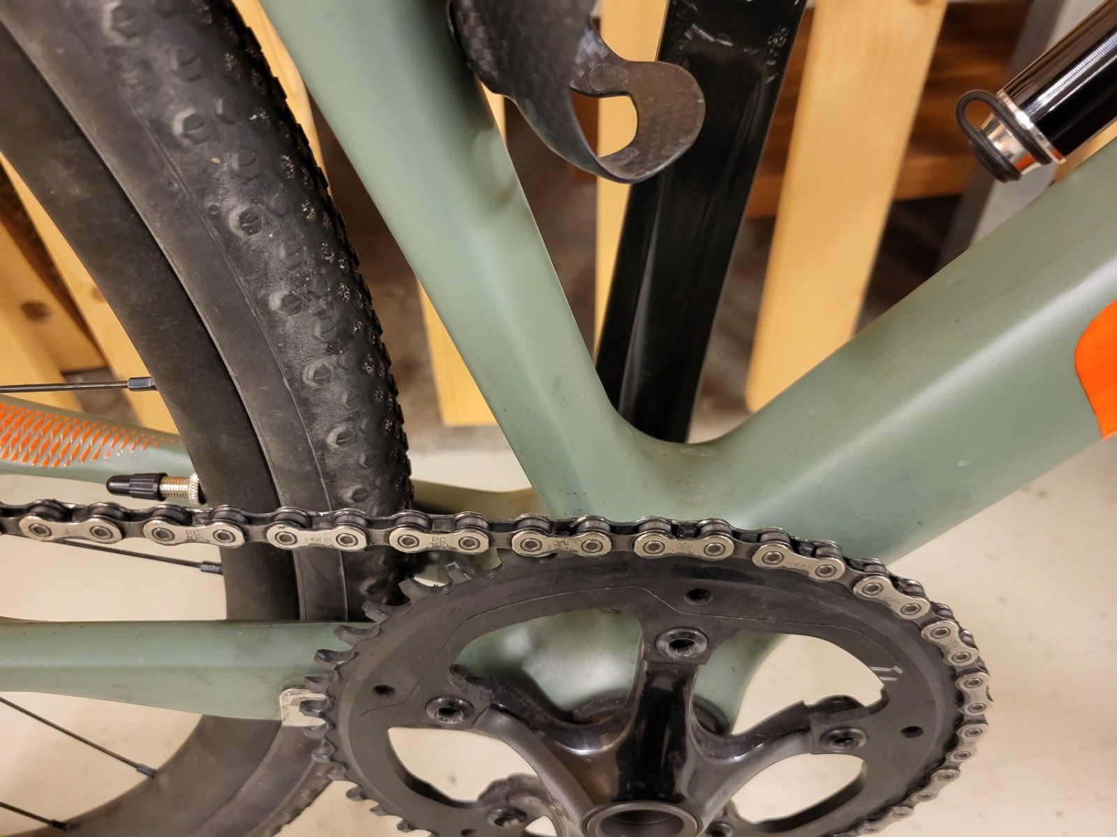

Hast du einen Umwerfersockel oder nicht? Ohne den lässt sich kein Umwerfer mal so einfach befestigen.
Stell mal ein Foto des Rades ein.
Ja, die Schelle ist nötig, kein Sockel vorhanden. Danke.
Das hab ich dir in deinem anderen Thread schon gesagt.

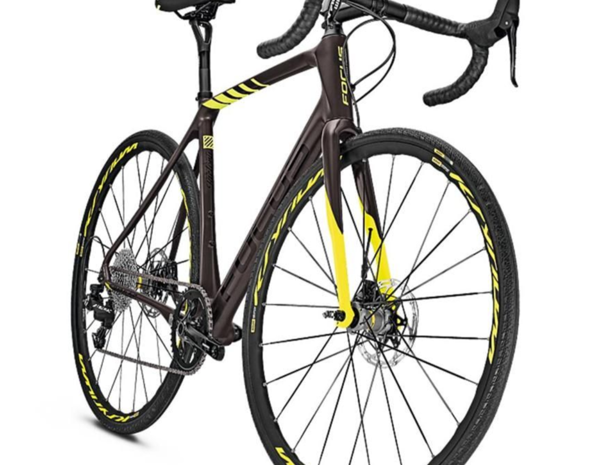

Also wenn ich die Bilder vom Focus Paralane mit Umwerfer und ohne Umwerfer vergleiche, dann wird man keinen Umwerfersockel nachrüsten können, weil der Sockel nicht geschraubt aussieht. Eine Schelle ist auch nicht möglich, da das Sattelrohr nicht rund.
Anhang anzeigen 1142459Anhang anzeigen 1142460
