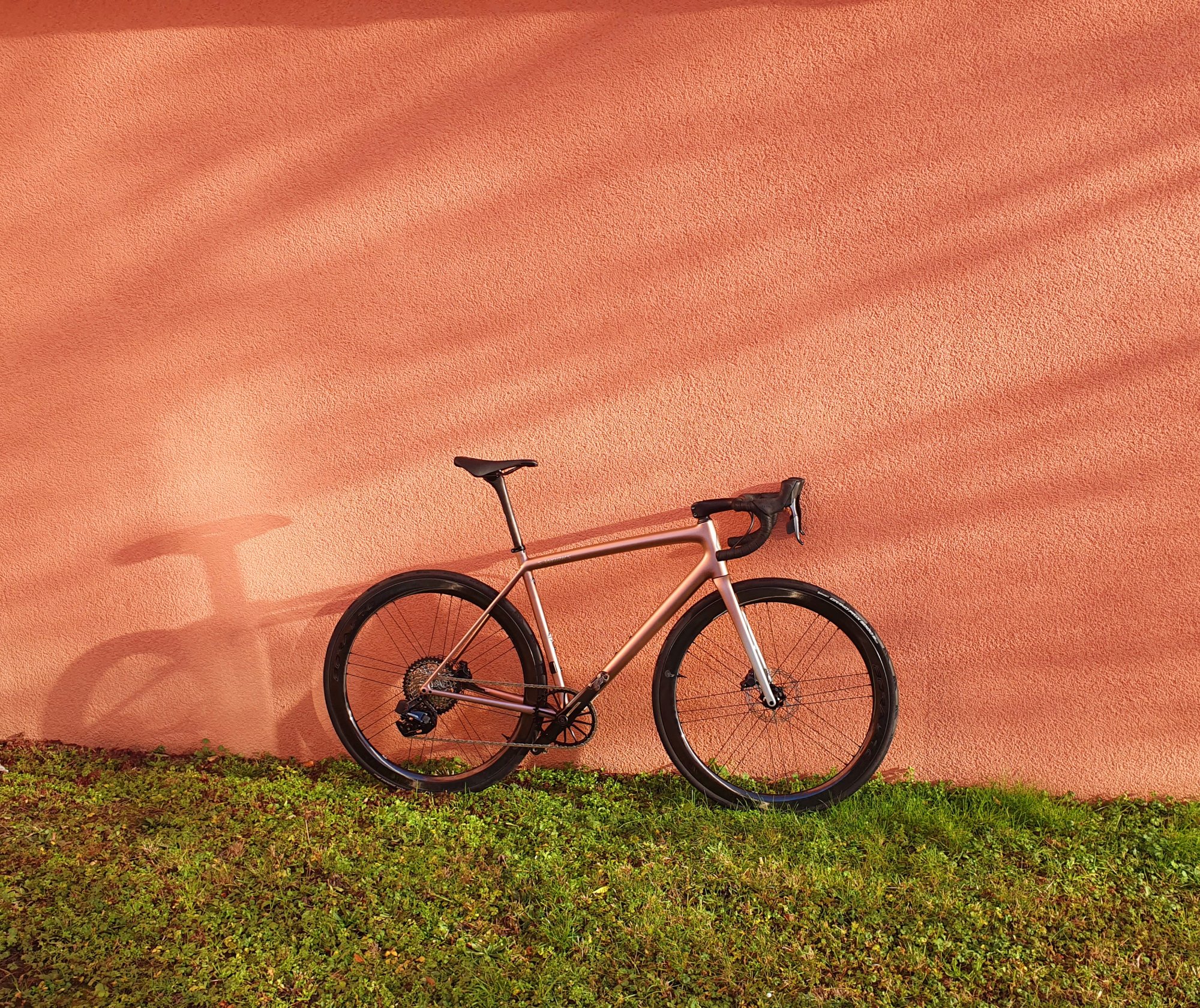

Sehen gut aus, vor allem ohne Label auch schön dezent.Es ist eine Duke Baccara x36 mit Erase Naben...
Hi Alex,
Der Laufradsatz wiegt inkl. Felgenband 1.295g.Sehen gut aus, vor allem ohne Label auch schön dezent.
Was wiegt der LRS?
Bei dir muss der Schnee weg, bei mir muss das Kranksein weg.![]()

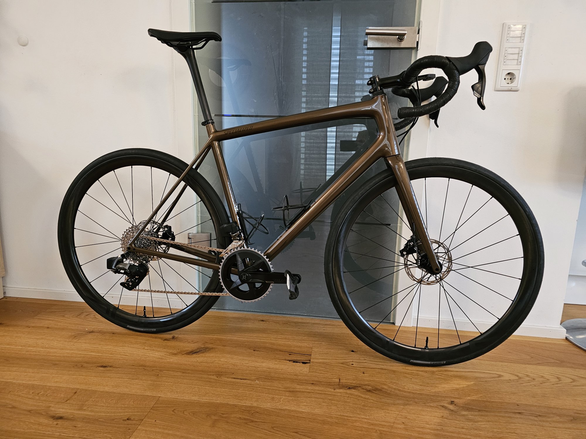

Hi Alex,
wie lang ist deine Sattelstütze? Auf dem Bild sieht es so aus, als wäre da nicht mehr viel Luft.
Und schönes Rad![]()
Danke für die Blumen.
Die Stütze ist 360mm lang.
Dürfte ziemlich am Maximum sein.
Hab mit 92cm Schrittlänge echt lange Beine.

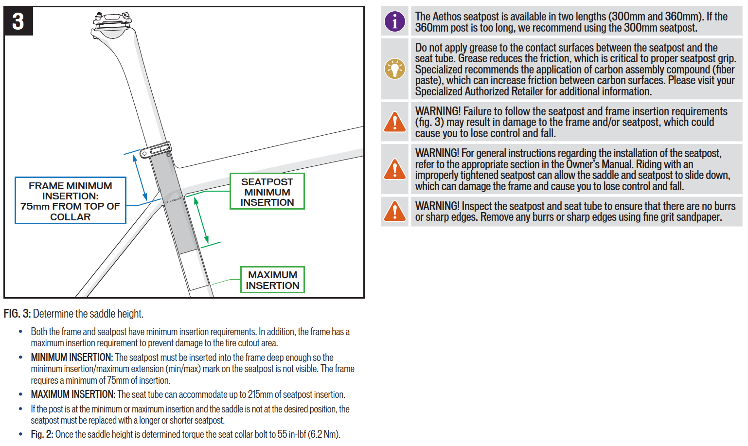

In aller Regel schreiben die Hersteller vor, dass eine Sattelstütze mindestens 10cm im Sattelrohr eingesteckt sein muß. Egal wo das max. auf der Stütze aufgedruckt ist, das zählt nicht. Wichtig ist die Einstecktiefe um das Rahmendreieck (Oberrohr, Sitzstrebe, Sitzrohr) von 10cm. Damit wird die Belastung besser verteilt und es kommt nicht zu Rissen / Brüchen.
bevor ich mir das Aethos gekauf hab, war ich beim Bikefitter.
Der Händler hat mir dann das Rad nach den Vorgaben aufgebaut.
Ich gehe somit davon aus, dass die was gesagt hätten, wenn die Stütze zu kurz wäre.
keine Sorge, habs auch nicht in den falschen Hals gekriegtDu kannst sie aber auch rausziehen und einfach mit einem Zollstock nachmessen. Vertrauen ist gut, Kontrolle ist besser. Wenn es nach der Zeit x ein Problem gibt, hast Du keinen Nachweis/Garantie. Aber es ist Deine Entscheidung, ob es zuviel Aufwand ist, 2 Minuten Zeit dafür zu investieren. Es ist wirklich nur gut gemeint.
Wenn Du nicht weißt wie das geht, kannst Du es auch berechnen: Sattelrohrlänge (wie lang ist die bei der Rahmengröße laut Geo Tabelle von Spezi) plus Sattelstützenlänge (36cm) plus Sattelhöhe (meist 3-4cm) und dass alles minus Deiner eingestellten Sitzhöhe laut Bikefitter.
Ich hab ein 58er Aethos bei einer Sitzhöhe von 79,5cm. Das ist echt knapp, der Rahmen hat ein starkes Slooping Design mit 52cm Sitzrohr. Meine orginal Specialized Stütze hat nach einiger Zeit knackende Geräusche von sich gegeben, hat sich nicht abstellen lassen. Mein Dealer hat die Stütze (ca. 150gr) mal als Reklamation abgewickelt, bin auf Syntace umgestiegen.Du kannst sie aber auch rausziehen und einfach mit einem Zollstock nachmessen. Vertrauen ist gut, Kontrolle ist besser. Wenn es nach der Zeit x ein Problem gibt, hast Du keinen Nachweis/Garantie. Aber es ist Deine Entscheidung, ob es zuviel Aufwand ist, 2 Minuten Zeit dafür zu investieren. Es ist wirklich nur gut gemeint.
Oberkante Sattelklemmung ist zwar das falsche Maß, aber dennoch ist es ausreichend. Gemessen wird vom Sattelstreben Klemmbereich nach unten (nicht Oberkante). Aber dann reicht es noch, das sind nicht mehr als 2cm. Sehr schön.

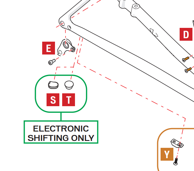

Kannst mal auf Amazon und/oder Baumarkt nach so Silikonstöpseln schaun, die gibt's in allen erdenklichen Größen.Gibt's eigentlich schon eine Lösung für das Gewinde und die Öffnung für das Schaltseil auf der Unterseite der Kettenstrebe?
hat jemand von euch das Loch im Tretlager verschlossen?
Kann man auch einfach offen lassen, so kann gerade jetzt in der siffigen Jahreszeit Wasser auch wieder raus.Öffnung für das Schaltseil auf der Unterseite der Kettenstrebe?

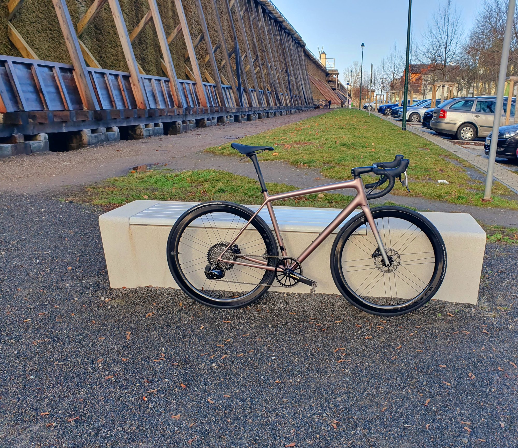

Super Kiste. Als Fan von 1-fach Antrieben meinen GlückwunschSo das Aethos ist jetzt fertig.
Teileliste muss ich mal noch zusammen stellen falls es jemand interessiert.
Gewogen habe ich das Rad noch nicht, es fühlt sich jedenfalls leicht anAnhang anzeigen 1548241Anhang anzeigen 1548242
