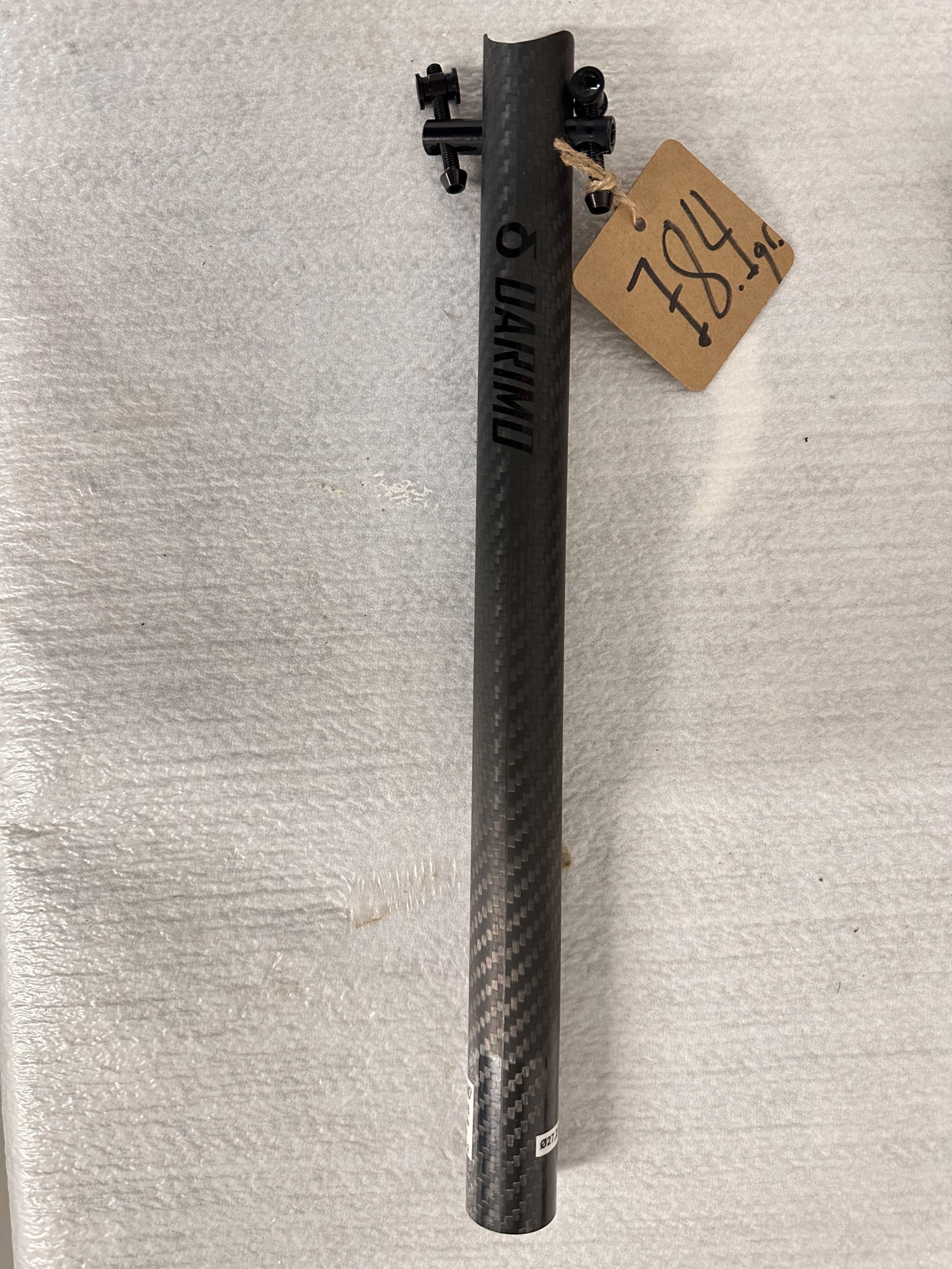

Ein kleines Update für mein Aethos, mal schauen, ob die Montage genauso viel Spass macht wie mit der Roval-Stütze 🙃
Zumindest ist die Alpinist mit bis zu 125kg Systemgewicht freigegeben.
Die Darimo nur bis 90kg für Fahrer inkl. Ausrüstung.
Was wiegt denn dein Aethos dann insgesamt? Mit so einer Sattelstütze gehst du ja schon an den Rand...
Momentan wiegt es ca. 7,1 oder 7,2 kg mit Fidlockhalter, Halter Rücklicht, Fernbedienung für das vordere Licht. und Pedalen. Muss es nochmal nachwiegen seit dem Aufbau.
Das Bike hat sicherlich Potential mit den Conti AS in 32 mm, die aber jetzt im Winter und auf nassen Strassen einfach sehr gut funktionieren. Von meinen alten Bikes fahre ich XTR-SPD-Pedale, aber alle Schuhe auszutauschen, nur um 100–150 g zu sparen... Auch der LRS mit 1300 g passt super zu meinem Streckenprofil. Dazu noch die Force-Gruppe usw. ...
Die Sattelstütze musste jetzt einfach weichen (zwecks Offset und Rücklichtmontage). Das wäre sicher günstiger und stabiler gegangen, aber ich konnte einfach nicht widerstehen🫣
das ist doch das Schöne an unserem Hobby ...
Kann man bei Darimo anfragen, die verstärken die Stützen auf Wunschgewicht.
das würde vermutlich auch den Preis in die Höhe treiben.
die Teile sind zwar schön, aber alles hat seine Grenze.

An die Sitzposition musste ich mich trotzdem erst mal gewöhnen, da hatte ich bei den ersten Ausfahrten durch die gestrecktere Haltung doch mal Muskelkater im Trizeps. Auch das Setback der Roval-Stütze hat sich für mich in den Beinen/Kraftübertragung einfach nicht 100%ig richtig angefühlt (vor allem bergauf). Mit der neuen Stütze ohne Offset fühlt sich mein Becken in Bezug auf die Kurbelposition wieder an der richtigen Stelle an. Da ich ein Lupine-Rücklicht im Sattelgestell montiert habe, hat es den Sattel mit der Roval extrem nach hinten gezwungen, was für mich den Beinwinkel zusätzlich negativ beeinflusst hatte. Und auf die Leuchte kann und will ich nicht verzichten 😉
Zum Fahrverhalten: Läuft geradeaus wie auf Schienen und trotzdem agil und federleicht in die Kurven zu legen. Auch bergab bei +80 km/h keine nervösen Anstalten, eher im Gegenteil – läuft mit zunehmender Geschwindigkeit eher stabiler. Der Komfort auch mit neuer Stütze hat sich wider Erwarten (Verzicht auf Offset) nicht verschlechtert, merke hier keinen Unterschied. Die neue Stütze flext bei meinem Körpergewicht zumindest nicht auffällig oder mehr als die Roval. Noch zur Montage der Stütze: Wenn man weiss, wie es vom Hersteller gedacht ist, eigentlich wirklich kein Problem. In der Anleitung wird das Fixieren mit Gummis empfohlen, ging bei mir auch problemlos ohne. Das Festziehen auf das vorgegebene Drehmoment macht die vordere Schraube, zumindest mit meinem Werkzeug, unmöglich. Ich komme mit dem Kopf des Drehmomentschlüssels nicht in die Schraube. Bis jetzt hat sich der Sattel nicht mehr bewegt (manche berichteten das). Habe ich aber vom Dyneema auch nicht anders erwartet. Ich kenne diese Schnüre/Tauwerk aus dem Segelsport, und da bewegt sich unter Last gar nichts. Das Einstellen des Sattelwinkels ist schnell erledigt, sobald eine Schraube gelöst wird, verstellt sich der Winkel automatisch. Danach die gegenüberliegende wieder festziehen und gut ist.
