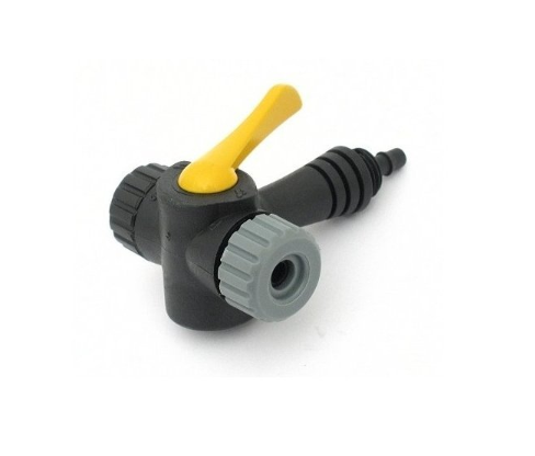

über den Messing Nipppel Klemmanschluss habe ich auch schon nachgedacht da ich nur SV Ventile fahre würde das passen, aber der E.V.A. Pumpenkopf funktioniert bei mir Prima.
Der funktioniert bei mir auch problemlos.

Ich muss meinen Post relativieren. Seit gestern habe ich Ventilverlängerungen mit glattem Schaft und darauf hält der Kopf überhaupt nicht. Behelfe mir momentan, indem ich einen AV Adapter aufschraube und die Pumpe an diesem anschließe.
Und genau für die gewindelosen Ventile (... versteh eh nicht warum Rennradventile ein Gewinde haben müssen ) ist der aufsteckbare Messingkopf mit Gummidichtung ideal.
Hab mir damals gleich zum SKS Classic Kompressor einen Schlauch mit Messingkopf dazubestellt. Ist ständiger Begleiter bei diversen Radcamps. Während bei vielen der Pumpenkopf vom Ventil fliegt, kann ich noch einen Kaffee trinken. ;)

der E.V.A. Pumpenkopf fliegt nicht vom Ventil !
Nein, aber er wird bei manchen auch einfach nicht richtig dicht bzw muss super genau platziert werden. Dieses "Problem" habe nicht nur ich, sondern auch andere aus dem weiten internetz. Schön daß er bei dir perfekt funktioniert, ich finde den Kopf Misslungen und werde mir den Messingkopf besorgen.

den E.V.A. gerade daraufstecken auf das SV Ventil bis es zischt dann Hebel schließen = Dicht !

Nein, wenn es zischt wird der Kopf nicht richtig dicht, da die Felge dann im Weg ist!
Update: Ich bin mir aber fast sicher das ich das hier schon mal geschrieben habe. Egal, ich habe noch einen Adapter und werde den einfach mal mit dem EVA testen.
