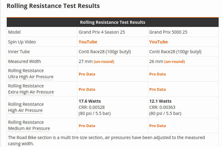

Schlechter als was? GP 5000? Klar, geht ja gar nicht anders. Der Conti GP 4 Seasons ist weiterhin kein schlechter Reifen,
Kommt drauf an. Wenn man auf Reifen steht die die hinteren Plätze bei Bike rolling resistance tests inne halten und 20 Watt verlieren gegenüber GP5000, go for it. Dann braucht man aber eigentlich auch kein Rennrad :-)
Sowas gehört für mich im Winter auf einen Commuter, wenn überhaupt.
Wie genau kommst Du auf 20 Watt?
