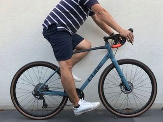

d.h. selbst wenn der Sattel mittig auf dem Sattelrohr befestigt ist, sollte ich gut an den Lenker kommen und wenn man den Sattel zu weit nach vorne schieben muss ist es zu lang?
Du solltest zuserst den Sattel bei beiden Rädern so einstellen, wie Du am Besten klar kommst. Also Knielot, etwas davor oder dahinter - so wie Du das bei Deinem anderen Rad ermittelt hast. Mit unterschiedlichen Sattelstellungen, bei denen wir nicht wissen, welche Du bevorzugen würdest, ist ein solider Tipp m.E. nicht möglich.
Im Reach unterscheiden sich die beiden Größen um nur 4mm. Dafür ist der Vorbau um 10mm länger, da zeigt sich der ganze Bullshit mit Lenker-/ Vorbaukombinationen, Integration und die (aktuelle) Unflexibilität von Rose ("kann man nicht tauschen").
Ich finde, Du sitzt auf beiden Rädern sehr aufrecht.

was habe ich da nur für eine Diskussion losgetreten...
Ihr findet also nicht, dass der 57 cm Rahmen (entsprechend dem Foto) für mich zu klein ist?
Canyon empfiehlt bei meinen Maßen auch den Rahmen in M 🤔
anbei der Vollständigkeit halber noch das aktuelle Setup mit Cube Nuroad in 58 cm Rahmenhöhe
Deine Schlabberbuxen auf allen Fotos helfen natürlich bei der Beurteilung ;)
Wenn ich jetzt nur auf den Winkel Oberkörper zum Arm schaue, passt das perfekt.
Danke euch allen, dann wird es wohl das Canyon in M oder das Rose in 57 cm werden.
Und für die nächsten Fotos ziehe ich die Bib an :D
