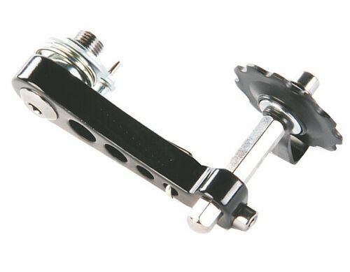

ich hab jetzt gerade meinen alten kettenspanner wiedergefunden, allerdings hab ich jetzt das problem, dass der untere Steg (silbern) an dem die Rolle befestigt ist ca 2cm zu kurz ist ? weiß jmd ob man den auch irgendwo noch extra kriegt in länger?
Ist der gleiche Spanner,
nur etwas abgeändert.
einfach 'ne Distanzscheibe und entsprechend längere Schraube - fertich ;)
