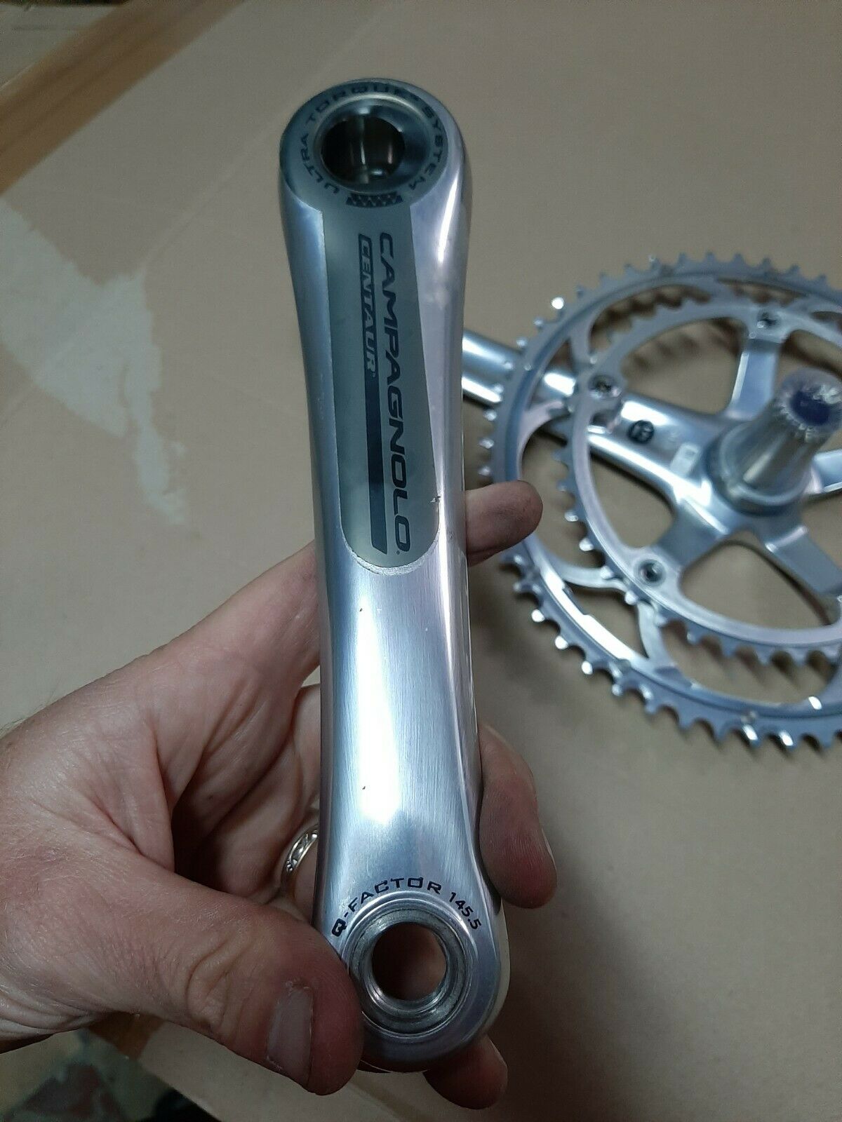

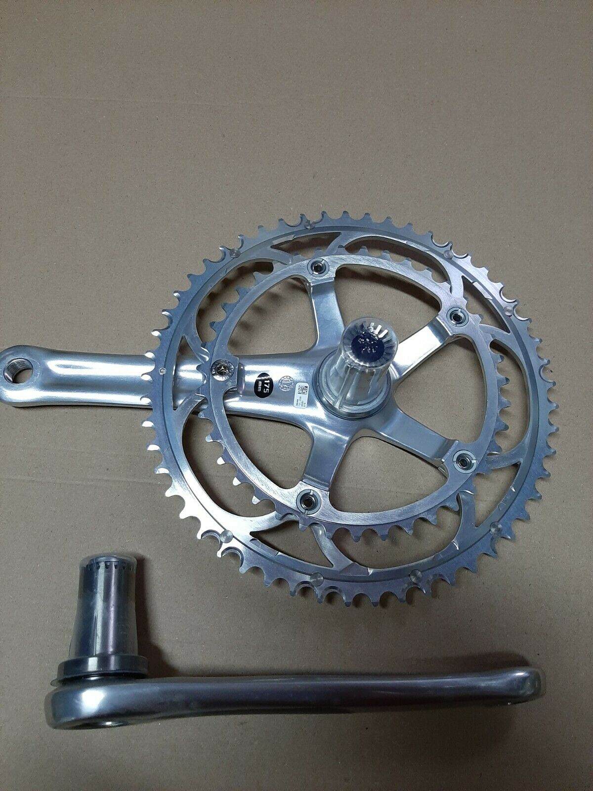

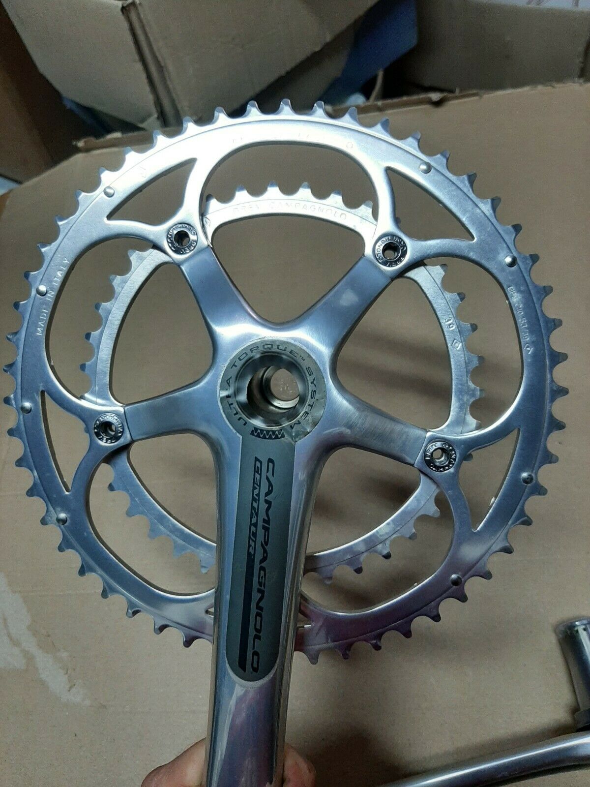

Hier das neue Tretlager:
Zusätzliche Teile:
Kann man erahnen welches Gewinde (BSA oder ITA?) bei nem Bianchi 1885 (aus den 2000ern) im Einsatz ist ohne es abzuziehen? Muss ich nur auf's Gewinde achten oder gibt es auch Größenunterschiede? Wo müsste ich genau messen?
Benötigtes Werkzeug (zusätzlich zu allen Werkzeugen aus Option 1 zum Ausbau des alten):
Soweit bin ich gekommen, ich wäre über Ratschläge dankbar... und danke an alle die sich meinen Roman durchgelesen haben, bei euch regnet 🌧️ es wahrscheinlich grad 😅
Grüße gehen raus :D

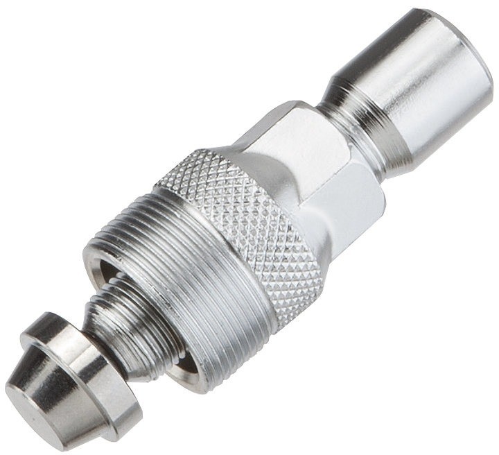

2-Kurbelabnehmer, so wie die schon genannte Topeak oder andere , viel Auswahl.
3- Campagnolo Innenlager oder Kassetten Abnehmer (gleiches WZ.)
Hast du schon 'ne Campa Kassettenabnehmer, bist du fertig.
Glaub nicht dass das dasselbe Werkzeug ist, sieht man schon von der Aufnahme an den jeweiligen Teilen:
Für Kassette:
Für Innenlager:
https://trck.bike-components.de/trck/eclick/737b1d66c07b699e24e2f15dd08184becb542910935a1d68?url=https://www.bike-components.de/de/Cyclus-Tools/Innenlager-Werkzeug-fuer-FAG-p28641/ (steht für FAG aber geht auch für Campa, soweit ich gesehen hab)

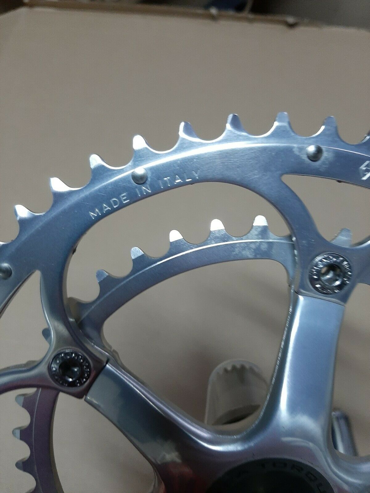

Definitv nicht, beim großen Blatt fehlt ein Zahn, ein anderer Zahn ist arg nach innen gebogen, der meiner Vermutung nach auch meine Kette kaputt gemacht hat. Das kleine Blatt ginge noch ein bisschen (schon ziemlich abgefahren aber zumindest nicht zerstört), wenn ich aber eh schon Kassette, großes Blatt und Kette mache, so mach ich das mit und starte mit einem frischen Antrieb :D

Für die mögliche Option 3 würdest du das von kees52 angesprochene kassetten bzw innenlager Werkzeug zum Einbau des neuen vierkant-Lagers benötigen. Hier ein Beispiel mit Beschreibung. Gibt's aber auch günstiger.
Für den Ausbau funktioniert das aber nicht. Da brauchst du was anderes, Ist aber auf den Bildern für mich nicht wirklich zu erkennen.

Zur Info: Die neue Kurbel, die du oben abgebildet hast, ist eine Ultra-Torque. Das ist sehr gute Qualität. Dazu brauchst Du Ultra-Torque Lagerschalen (BSA). Die abgebildeten Power-Torque passen nicht.

Ich habe gerade gesehen, dass die Ultratorque-Kurbeln neu sind, von daher würde sich ein Aufrüsten vielleicht schon eher lohnen. Hast Du eventuell die Möglichkeit, dass Dir ein Radladen das alte Lager ausbaut, und dann -wichtig!- das Tretlager nachschneidet und dabei die Tretlagergehäuseseiten planfräst? Optimal wäre der Einbau der Ultratorque-Lagerschalen. Wenn Du die dann bei ihm kaufst, macht der das Ganze eher (auch wenn die dann unter Umständen deulich teurer sind, dafür brauchst Du dann kein Werkzeug für den Ausbau des alten und für den Einbau der Lagerschalen. Wegen der Kurbeln kannst Du ja sagen, dass Dir die ein Kumpel geschenkt hat, der sich kurzfristig Recordkurbel besorgt hat und diese nicht mehr benötigt, dann werden Dir die vielleicht auch noch eingebaut.
