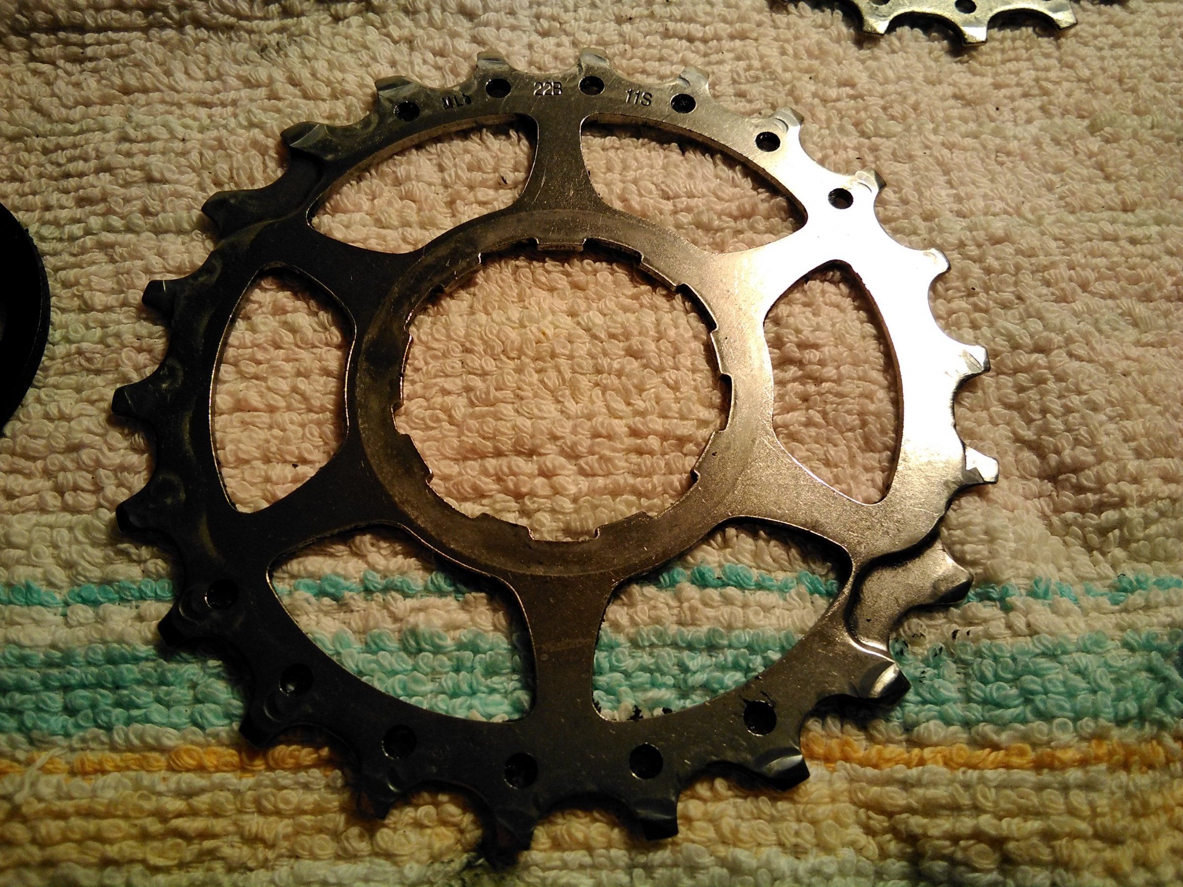

So das Ritzelpaket ist komplett auseinander genommen. Die Ritzel sind 11A, 12A, 13A,Spacer, 14A,Spacer, 16B,Spacer,18C,Spacer,20B,Spacer,22B, vernieteter Ritzelstern. Bis 18C wurden die Ritzel erneuert, was man auch am seitlichen Laufbild ab 20B sieht.
Fällt euch da was ungewöhnliches auf?Danke

:idee:O. K. Saubermachen und zusammenbauen, vielleicht klappt es ja dann.
