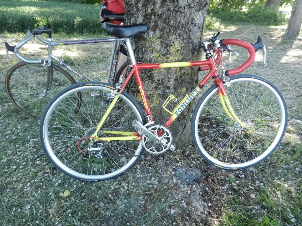

Die Hebel sind übrigens gerade am Rad meiner Tochter verbaut, die letztes Jahr schon zu groß war dafür.
Wenn du Interesse hast, kannst du das ganze Rad kriegen, samt dieser Hebel.
RH 45 cm, 650C-Räder.
Diese Hebel sind für Kinderräder besonders gut geeignet, so bleiben die Hände am Lenker und sie lernen das Schalten schneller.
