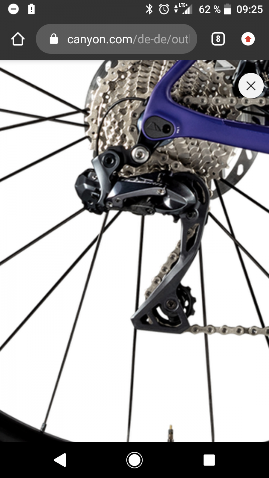

Ich verstehe das Problem nicht? Du schraubst das ans Schaltauge so wie es ist. Dann passt man noch auf, dass man es richtig anschraubt, damit die Anschläge auch arbeiten können... Macht Canyon exakt ganz genau so. Siehe Foto,ist ein Canyon Endurace
Ich hatte das RD5800 an einem Giant gegen das RD7000 getauscht.
Nachtrag. Man kann das Element ja auch einfach entfernen für direct mount. Bei meinem Tausch hab ich da aber nix entfernt, die Schaltung hat danach völlig tadellos funktioniert, einstellen war auch kein Problem 🤷‍♀️.

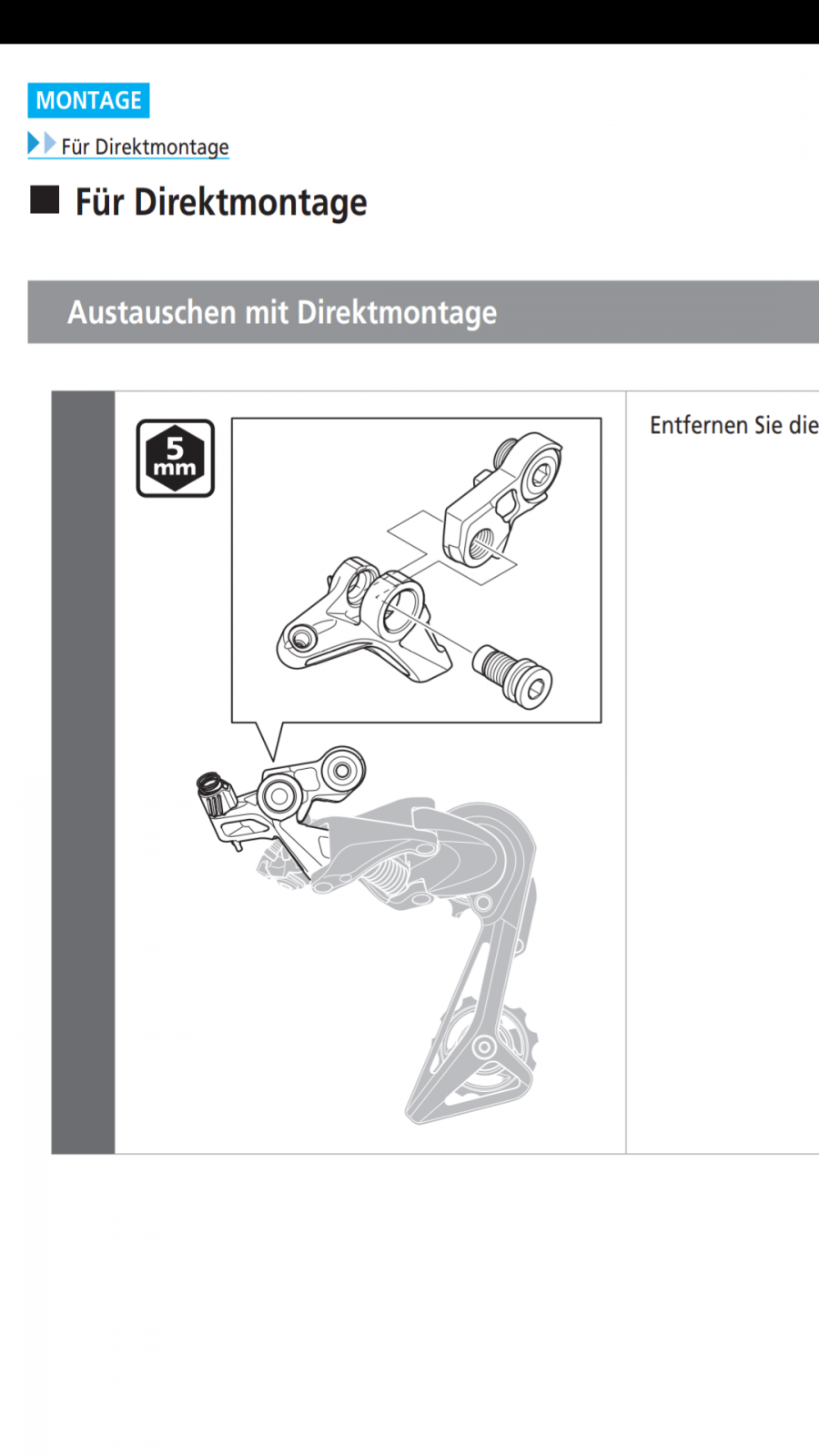

Sehr interessant! Ich verstehe jedoch nicht, wie man das Schaltwerk bei zwei sich bewegenden Drehpunkten stabil bekommt ... Shimano empfiehlt für den Direktmount, das mitgelieferte Schaltauge zu entfernen. Das Canyon Schaltauge #23 ist aber seitens seiner Materialstärke zu breit, um anstatt hineinzupassen.

Ich versteh nicht was du da für ein Problem dabei hast. Hat dein Rahmen ein normales Schaltauge schraubst das Schaltwerk einfach dort dran denn die ganzen neuen Shimano Teile im sogenannten Shadow-Designs haben diesen Ausleger um das Schaltwerk weiter nach hinten zu bekommen. Hast du einen Rahmen für Direct Mount wird vom Schaltwerk der Ausleger entfernt und das Schaltwerk ohne dem Teil direkt an den Rahmen geschraubt. Was willst du da mit Schaltauge Nr.23? Das ist ja wieder ein normales Schaltauge was mit dem Direct Mount nichts zu tun hat,
Kann das sein das dir noch nicht so ganz klar ist wie man ein Schaltwerk korrekt montiert?
Hier das RD9150 an meinem Basso dies hat ja auch diesen Ausleger.
Da dreht sich nix zusätzlich durch das Element. Es ist nur ein einziger Drehpunkt im Schaltwerk.
