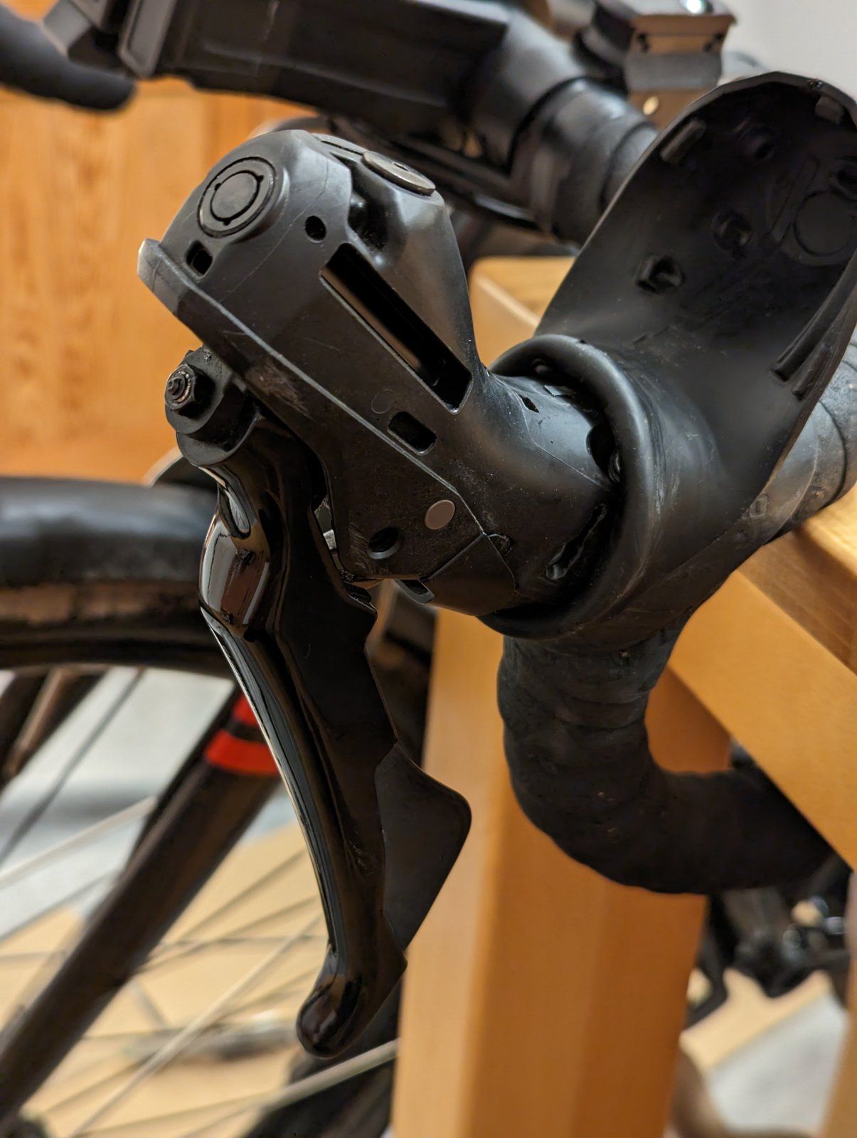

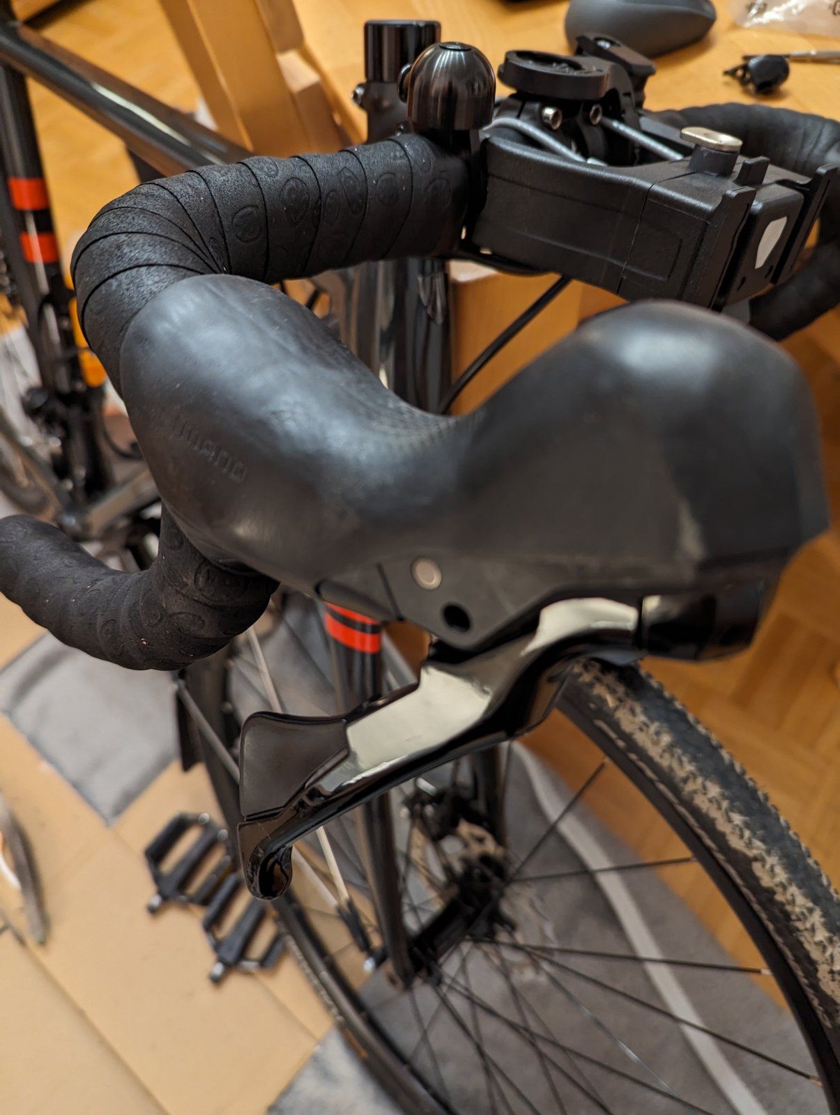

Da mir die Abdeckkappe oben am Schalthebel abhanden gekommen ist, hab ich einen neue und auch neue Griffgummis bestellt.
Leider passt beides nicht. Die Gummis sind laut Verpackung für ST-R 7000, die Kappe auch.
Hinten am Schaltwerk steht RD-R 7000, bin davon ausgegangen dass das dann passt.
Auf den Hebeln finde ich nirgendwo eine Bezeichnung. Kann jemand die Hebel anhand der Fotos identifizieren?

Teilenummer steht auf der Rückseite des Bremshebel. Ist etwas schwer zu erkennen. Deiner ist ein ST-R7025.
Edit: .......oder ST-R7020. Haben beide den gleichen Griffgummi.

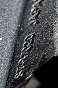

Ja, da steht wirklich irgendwas, ich kann was mit dem Fingernagel ertasten ;)
Aber selbst mit stark vergrößertem Handy Foto, LED Beleuchtung, etc. kann ich beim besten Willen nichts erkennen.
Sicher, dass es ST-R7025 ist? Danke für den Tipp!
Könnte ST-R 7020 sein...

Ich danke euch :daumen:
Gar nicht so einfach Ersatz zu finden. In der Bucht gab es noch welche...
Fehlt nur noch das Namensschild, bzw. eigentlich nur die Schraube. Die Kappe habe ich wieder gefunden. Kennt zufällig jemand die Maße der Schraube?
