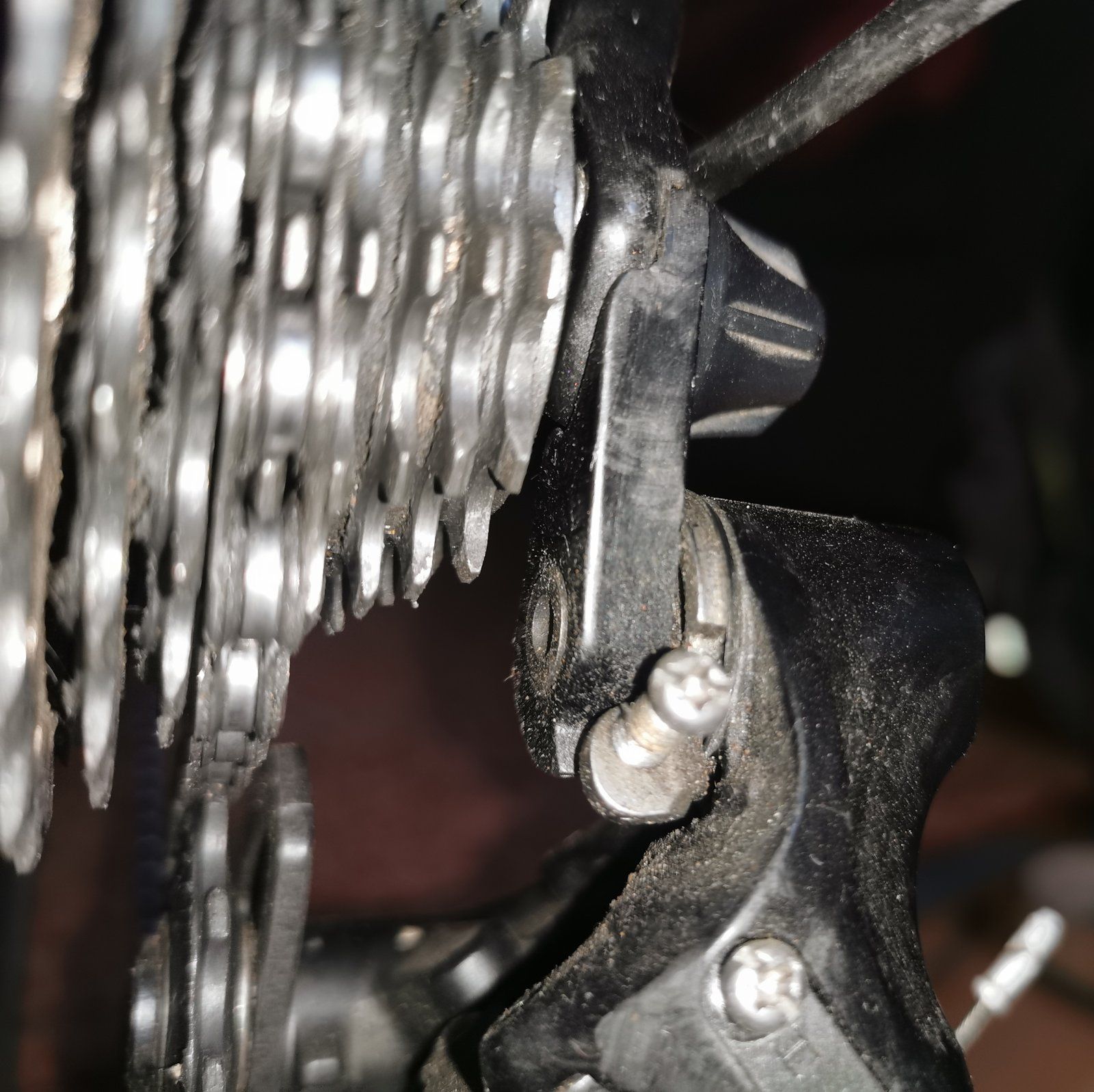

Hi Zusammen, ich würde gerne die 105 5800 auf meinem 2017er Cervelo R2 (R3 FB Rahmen) gegen eine Ultegra R8000 tauschen.
Die Gründe sind vor allem: Längerer Käfig um 11-32 Kassetten fahren zu können und die FSA Kurbel endlich mal gegen eine Shimano zu tauschen. Außerdem hat der Antrieb jetzt auch schon einige T Km auf der Uhr und Kassette und Kette stehen eh noch vor der Saison an.
Jetzt bin ich beim Thema Schaltwerk allerdings etwas ratlos bezgen auf Direct Mount/Standard.
Das 5800 Schaltwerk gibt es nur in der Ausführung ohne diese Achseinheit und die R8000 in den 2 verschiedenen Ausführungen:
Für mein Verständniss müsste ich doch dann auf die Direct Mount Ausführung zurückgreifen oder 😅?
Danke & Grüße

Hängt von Deinem Rahmen ab. Wenn da ein Schaltauge angeschraubt ist, dann brauchst Du ein normales Schaltwerk (was ich vermute). Direct Mount kann man nur montieren, wenn das Schaltwerk über ein spezielles Schaltaube bzw. einen Adapter direkt an der Achse montiert wird. Ich kann es hier nicht genau erkennen.

Ah Ok, dann brauche ich wohl wirklich das normale:
Da du jetzt ein RD-5800 hast brauchst du die Standard Version, also mit dem Hänger/Achseinheit.
Aber warum tauschst du nicht nur Kurbel und Schaltwerk?
Deine ST-5800 sind mit dem RD-R8000 kompatibel.

Du hast ein Schaltauge, und brauchst dementsprechend diese Version.
Noch als Tipp: 11-32 kannst du eigentlich problemlos mit dem RD-5800 fahren. Das RD-R8000 kann 11-34 bzw. 11-36 (inoffiziell).
Da ist Shimano ja wohl oft sehr konservativ, angegeben ist ja tatsächlich nur max. 30 mit kurzem Käfig.
32 geht sicher Problemlos?
Sorry, ich bin irgendwie immer davon ausgegangen, dass ich einen kurzen Schaltkäfig montiert habe ✌️😂
Eben nachgemessen, ist tatsächlich ein GS. Aber deshalb poste ich ja auch hier, um nicht dumm sterben zu müssen.
