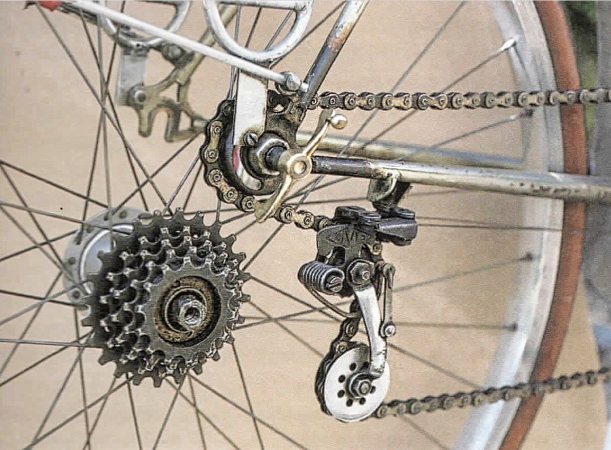

Ich bin hier die Tage nochmal drüber gestolpert und habe dazu diesen Artikel bei retrogrouch gelesen.
In diese Konfiguration mit geschlossenem rechten Ausfallende zum Kette parken, ist eigentlich das interessanteste Feature der Nivex.
Aber dafür braucht man unweigerlich auch auch spezielle Naben oder? Vielleicht auch der Grund warum das bei der Neuauflage der Nivex durch JH weggefallen ist.

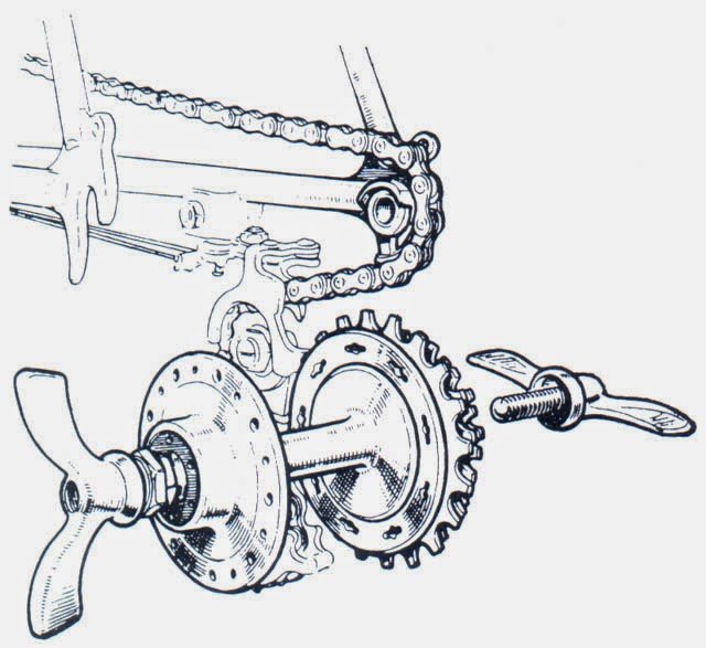

Das System, wie auch im Bild dargestellt, ist doch folgendes:

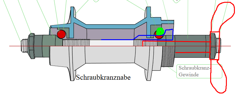

Auf der Nichtantriebsseite ist das eine Vollachse mit Flügelmutter, geht also auch nur gut bei vertikalen Ausfallenden.
Rechts muss man ein Gewinde IN die Achse schneiden oder? M5 Gewinde (oder sogar noch größer?) in eine Achse Außenwinde von FG9,5 mm zu schneiden, wäre eine Möglichkeit - aber ob das hält? Bei RH werden für Maxicar-Naben Nachbauten angeboten für diesen Einsatz. Ich weiß nicht inwiefern man die auch bei anderen Naben einsetzen kann (?) - aber sonst muss man sich wohl eine entsprechende Welle anfertigen lassen.
Hat jemand ein Bild von einer umgebauten Nabe aus der Zeit mit Detailaufnahmen von beiden Seiten? Würde mich interessieren wie das aussieht.

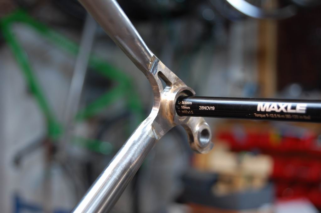

Eleganter wäre eine teilbare Nabe, wo die Kette auf irgendeinem Ritzel liegen kann und dabei die Kette gespannt bleibt. Vorteil hier ist, dass man nach Radeinbau gleich weiterfahren kann und nicht erst leer in einen Anfahrgang schalten muss.Das ist so ein Lieblingsthema von mir seit vielen Jahren - nämlich seit der zunehmenden Verbreitung von Steckachsen an Fahrrädern.
Was wir in der Zeichnung sehen, wäre heute ein gewöhnliches Steckachs-Ausfallende, hier z.B. besonders schön umgesetzt von @GEBLA :
Folglich braucht man für so ein "Chain Rest" heute auch keine speziellen Naben mehr.
Zwei Dinge wären nur noch nötig:
Eine Kettenauflage samt etwas Seitenversatz am Ausfallende und eine Möglichkeit, das Schaltwerk in dieser Richtung weitgehend idiotensicher um einen weiteren Gang zu überschalten, z.B. über eine Art Schnellverstellung an der Zugeinstellschraube, falls nicht sowieso elektrisch geschaltet wird.
Ich beschreibe das in diesem Forum bestimmt seit über zehn Jahren regelmäßig und warte schon genauso lange darauf, dass ein großer Hersteller darauf kommt oder es wenigstens privat mal jemand umsetzt.![]()

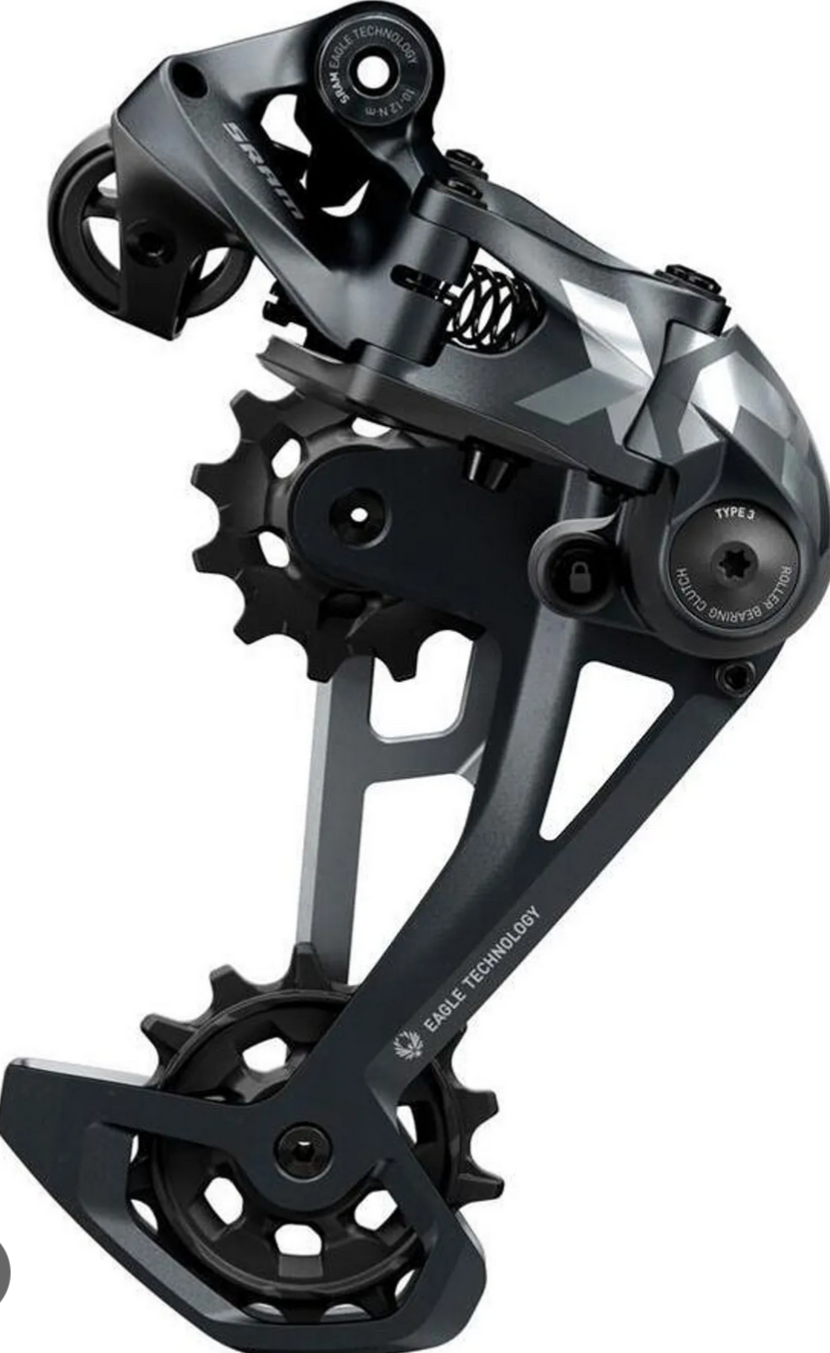

Ich habe das an einem SRAM Rival 11 fach.Wie darf man sich so ein Schaltwerk eigentlich vorstellen? Zum selbst gugln wüsste ich jetzt nicht mal ein Stichwort.
Danke Dir; ich habe mir das Ganze eben noch einmal durchgelesen und verstehe nicht, was da mit dem gestreckten/blockierten Schaltwerk bewirkt wird? Ist es damit vollständig aus dem Weg geräumt zum leichten Ausbau des LR?Ich habe das an einem SRAM Rival 11 fach.
Andere SRAM haben das auch. Du bewegst den Käfig gegen seine Feder und drückst einen Knopf am Käfig, wenn es langstreckt ist. Dann bleibt es so. Streckst du den Käfig nochmal weiter, löst sich die Blockierung wieder.
Links neben dem Käfiggelenk.
Ich mach das beim Hinterradausbau auch in der Regel so, dass ich das Schaltwerk mit der Hand möglichst nach hinten unten durchstrecke. Somit ist die Kette gespannt, und mann kommt leichter nach unten raus, weil der Schaltwerkskäfig und der untere Teil der Kette ja nach unten bewegt wirdt. Umso besser, wenn man jetzt diese Position arretieren kann, dann hat man beim Ausbau beide Hände frei.Danke Dir; ich habe mir das Ganze eben noch einmal durchgelesen und verstehe nicht, was da mit dem gestreckten/blockierten Schaltwerk bewirkt wird? Ist es damit vollständig aus dem Weg geräumt zum leichten Ausbau des LR?
Ja, Rad einfach gerade nach unten rausnehmen.Danke Dir; ich habe mir das Ganze eben noch einmal durchgelesen und verstehe nicht, was da mit dem gestreckten/blockierten Schaltwerk bewirkt wird? Ist es damit vollständig aus dem Weg geräumt zum leichten Ausbau des LR?
Ja, so mache ich es auch, geht ja auch kaum anders denke ich...Ich mach das beim Hinterradausbau auch in der Regel so, dass ich das Schaltwerk mit der Hand möglichst nach hinten unten durchstrecke. Somit ist die Kette gespannt, und mann kommt leichter nach unten raus, weil der Schaltwerkskäfig und der untere Teil der Kette ja nach unten bewegt wirdt. Umso besser, wenn man jetzt diese Position arretieren kann, dann hat man beim Ausbau beide Hände frei.
Ich hatte eine falsche Vorstellung davon, in welche Richtung das Teil arretiert ist aber dann passt es ja.Ja, Rad einfach gerade nach unten rausnehmen.
Nebeneffekt:
Die Kette bleibt gespannt, auch ohne HR.
