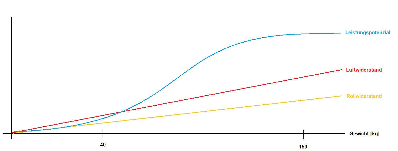

Ein interessantes Thema! Ich denke der wichtigste Faktor is das Leistungspotenzial abhängig vom Körpergewicht und der Körpergröße.
Bin in Biomechanik und Physiologie nur Laie, aber ich würde schätzen, dass das Leistungspotenzial mit dem Körpergewicht deutlich zunimmt, da die Muskelmasse größer wird. Würde man bei zunehmendem Gewicht nicht größer werden, könnte der Muskel nur dicker werden, was evtl. auch nicht vorteilhaft ist. Also trägt ein Längenzuwachs - also die Körpergröße - bestimmt auch zum Leistungspotenzial bei.
Das wird nicht unendlich zu steigern sein. Irgendwo zwischen 60kg und 90kg wird wohl das Maximum der Leistung pro Kg Körpergewicht erreicht werden. Immer bezogen auf eine Leistung die auch eine Stunde aufrecht erhalten werden kann. Nicht wie bei Kraftsportlern nur eine oder wenige Widerholungen.

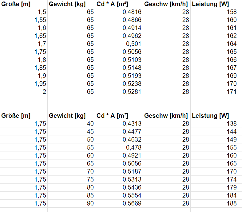

Die Körpergröße und das Gewicht haben einen geringeren Effekt auf die aufzubringende Leistung als man denken würde. Die effektive Stirnfläche (Cd*A) geht einfach in die Gleichung zur benötigten Leistung ein. Der Widerstand steigt bei höher werdendem Gewicht und Körpergröße also nur Linear. (Ich denke das überschätzt man, da man im Hinterkopf hat, dass der Widerstand mit der Luftgeschwindigkeit in der dritten Potenz steigt).
Der Rollwiderstand steigt auch nur linear.
Hier mal mit kreuzotter.de berechnet anhand der Beispieldaten. (Im Flachen, Oberlenkerhaltung, 9,5kg Bike)
1,54m, 47kg, 9,5kg, 141w, 28,0km/h
1,75m, 65kg, 9,5kg, 141w, 26,4km/h
1,75m, 65kg, 9,5kg, 165w, 28,0km/h
Man sieht, dass der 1,75m, 65kg Mensch nur 17% mehr Leistung mehr aufbringen muss um auch 28 km/h zu erreichen. Mit 38% mehr Masse aber ein deutlich höheres Leistungspotenzial mitbringen wird. Ich stelle mir das qualitativ so vor:
Hier zwei Tabellen die 1) den Einfluss der Körpergröße und 2) den Einfluss des Gewichts auf die zu erbringende Leistung zeigen. Berechnet mit den Gleichungen von kreuzotter.de
Größere Körper haben nicht unbedingt einen proportional höheren Strömungswiderstand. Angenommen der Oberkörper ist relativ horizontal, dann wird die Stirnfläche ja nur durch den Längenzuwachs der Beine größer, nicht durch den längeren Oberkörper. Untermauert werden dürfte diese Annahme durch die erste Tabelle oben werden. Pro 5cm Längezuwachs muss man nur ca. 1W mehr aufwenden.

Und wenn Du jetzt beide Tabellen kombinierst und den größeren Menschen gleichzeitig schwerer werden lässt (also ungefähr wie in der Realität), dann sieht es plötzlich gar nicht mehr so übel aus.

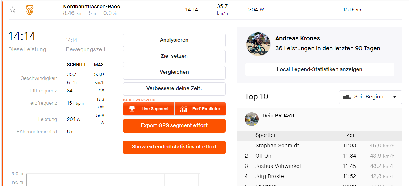

Wenn du als Beispiel für Aerodynamik zwei Fahrer mit unterschiedlicher Statur aus der Weltspitze der Zeitfahrer nimmst, bei denen man unterstellen kann, dass bei den zugrundeliegenden Leistungen jeder aerodynamische Vorteil ausgenutzt und damit bei beiden der Aspekt der Aerodynamik weitestgehend ausgeglichen sein dürfte und folglich kaum noch eine Rolle spielt, steht und fällt es mit den absoluten Watt. Ohne entsprechende Leistung wären auch diese beiden Herren nicht an die Weltspitze gekommen. Was ist daran verkehrt?
Das Ganna niemals den cda Wert von Remco erreichen wird, schon wegen seiner Körpergröße. er wird also immer für den selben Speed mehr Watt fahren müssen als der kleinere Fahrer. Er kann vielleicht den selben Cw Wert erreichen, dieser wird bei ihm aber mit mehr Fläche multipliziert.
@ teutone
Ja ist etwas schwer die genaue TT FTP von Evenepoel zu schätzen.
Sein Corona Zeitfahren beim Giro dass er knapp gewonnen hat war nur 350ftp ( Allerdings war er da ja auch krank)
Jetzt bei der TDSwiss war es wieder mehr Richtung 390w also ähnlich zu deinem Screenshot.
Aber abseits der Details ändert das ja nichts am Grundkonzept.
Evenepoel tritt niemals die Watt von Ganna und Ganna ist niemals so Aero wie Evenepoel
trotzdem bie langen Zeitfahren fast gleich schnell im Flachen
