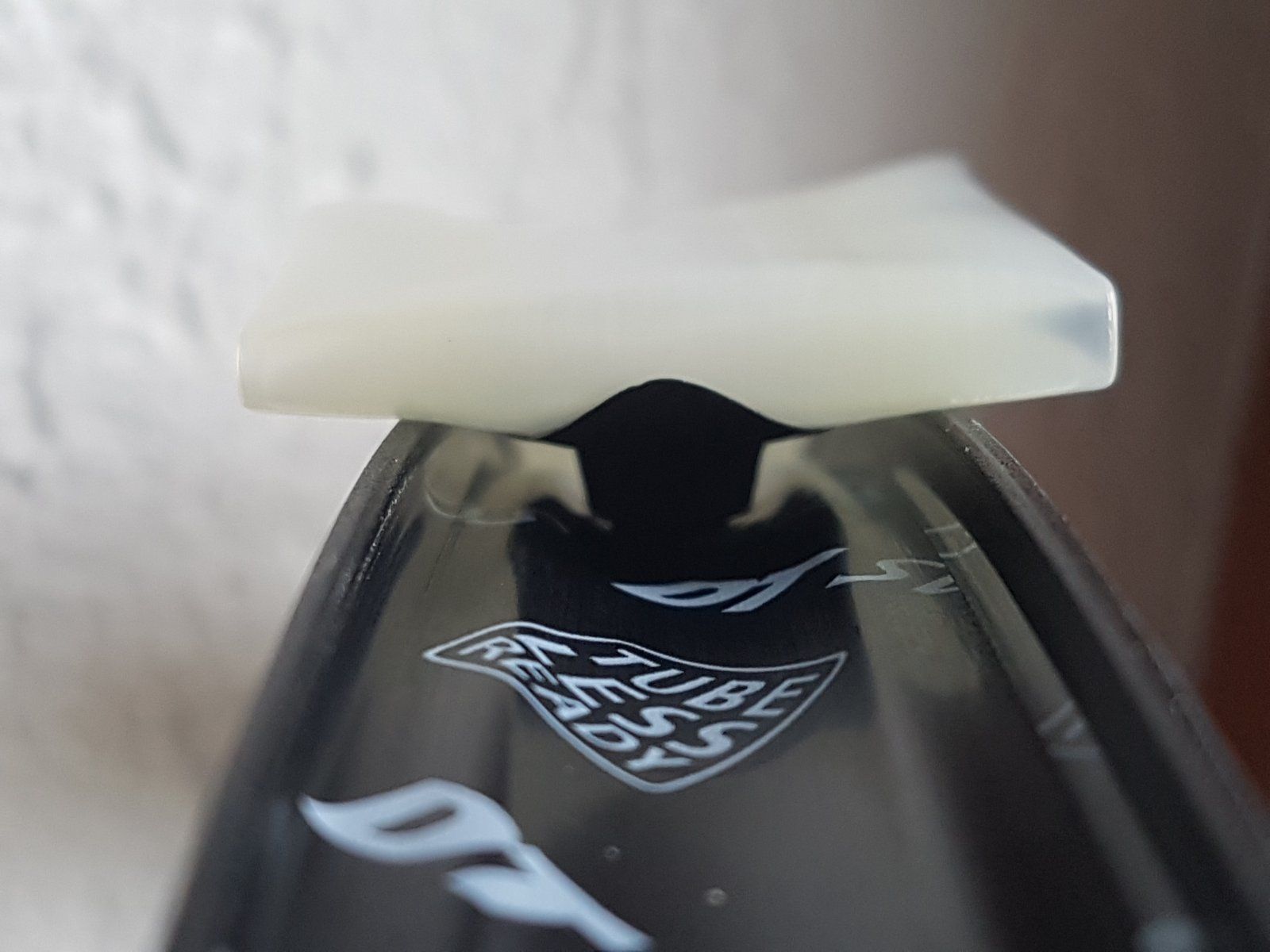

Hatte jemand von euch das selbe Problem mit der Verdickung am Ventilschaft - siehe Foto. Die Verdickung passt nicht in die innere Ventil-Bohrung der DT Swiss P 1800 Felgen.
Wie habt ihr Problem gelöst?

Ist das Problem jetzt eigentlich gelöst? Ich habe auch die 1800er Felge. Allerdings habe ich den Schlauch noch nicht auseinandergenommen, weil ich ihn aufgrund des geringen Packmaßes für die Satteltasche nehmen will. Nur möchte ich natürlich nicht unterwegs eine Überraschung erleben, dass ich bei einer Panne den Schlauch nicht montieren kann.
Folgende Antwort von Schwalbe per Mail am 18.03.2021:
"Der konische Abschluss des Ventilfußes („Verdickung“) ist eine Abstützung des Ventilschafts. Dieser Teil des Ventilfußes dient dazu, um starken mechanischen Einwirkungen wie bspw. Scherkräften entgegen zu wirken, damit der Ventilschaft nicht vom Ventilfuß abreißen kann. Der Konus drückt sich bei zunehmendem Luftdruck minimal in die Ventillochbohrung hinein und der sichere Halt des Ventilschafts in der Ventillochbohrung ist gewährleistet."
Ich habe auch noch eine Mail von DT Swiss bekommen.
Die kann ich bei Bedarf hier auch noch zitieren.
"vielen Dank für Ihre Anfrage und dafür, dass Sie sich für einen DT Swiss Laufradsatz entschieden haben.
Ich habe mich hierzu mit der Angabe der Bohrungsdurchmesser vorsorglich an Schwalbe gewendet und dazu folgende Rückmeldung erhalten:
„Die Ventilfüße haben eine zylindrischen Abschluss, der zum Schlauch hin breiter wird.
Der Fuß sitzt in der Ventillochbohrung und verhindert, dass der aufgeschweißte Fuß Schärung abbekommt.
Der Ventilfuß selber und das Schlauchmaterial ist flexibel genug, dass sich dieser auf dem Felgenboden anlegt.
Der Schlauch kann ohne Bedenken montiert werden.“
"Der Verwendung der Schwalbe Aerothan Schläuche in dem genannten Laufrad sollte somit nichts im Wege stehen."

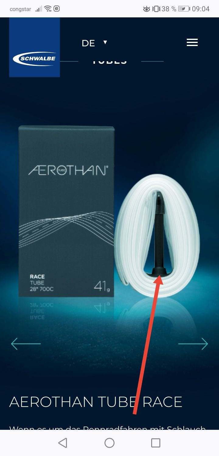

bin auch hier gerade auf dieses Thema ´gestoßen´. Ich habe diese Schläuche auf meinem Gravelbike mit
28" DT Swiss GR 1600 Spline DB 25 montiert.
Der Schlauch liegt extrem weit weg von der Felge.
Siehe Bilder.
Ob das so laut Beitrag von SIMPLONSKI und SCHWALBE so gemeint ist und alles in Ordnung ist ??? 😬
Was meint ihr ???
P.S. Ja ich weis das ich im Rennrad-Forum bin, aber das Thema steht nun mal hier
Bist nicht der erste der sich darüber wundert, auch wenn es durchaus Leute gibt wie mich denen das auch bei mehrmaliger Montage überhaupt nicht auffällt.
Wirklich verstanden hat es glaube ich noch niemand der nicht direkt an der Entwicklung beteiligt war, also weder warum es so ist noch warum sich daraus kein Problem ergibt.
Sicherlich ist es “irgendwas mit Fertigung“, aber warum man das nicht eleganter lösen kann und vor allem mit weniger Problempotential, keine Ahnung. Bei mir funktioniert's bisher, aber irgendwie will ed mir nicht in den Kopf dass es ok ist wenn ein so aufgespannter Freiraum von 8 bar kleingedrückt wird.
Wilde Spekulation: vielleicht ist es schlecht wenn sich die übereinanderliegenden Schichten konkav (aus Sicht “unserer“ Seite) gebeugt werden, also so dass das transparente gestaucht und das schwarze gespannt ist während anders herum (transparent spannen, schwarz stauchen) völlig ok, vielleicht sogar wünschenswert ist und sie mussten sicherstellen dass der “Teller“ in einer schmalen Felge links und rechts vom Ventil nach oben gebogen wird? Wenn dieser Ventilsockel ein kleines “Zelt“ aufspannt gibt es ja rundherum einen Ring wo es ganz klar konkav ist (wenn man von der Spitze des Ventils zum Sockel blickt)
