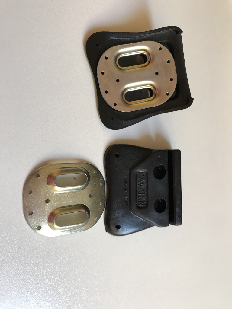

es gibt auch noch Schuhplatten für Hakenpedale, die man anschrauben kann (bei mir zum Beispiel) ;)
zum Beispiel sowas:

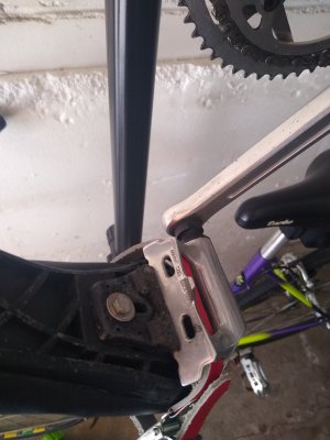

Wenn so ein "dreieckiges" Shimano-Pedal an der Metallplatte, die den Haken hält, vorne zwei kleine, hochstehende Kanten hat und man dafür die in Goldstaub aufgewogenen, superseltenen originalen Platten besitzt, wäre das bei geringer Belastung auch ohne Haken & Riemen fahrbar.
Das ist aber eine Information ohne Wert, weil die Platten halt niemand mehr hat und sie trotzdem unterm Schuh im Weg wären, wenn man mal laufen muss.

Ja, genau. Die habe ich nämlich auch nicht, weshalb ich mit normalen Platten fahre. Damit bin ich ganz zufrieden. Viele Grüße

Gar nicht, wenn Du keine passende Kurbel dafür hast!
Das ist ein sogenanntes DD-Pedal ohne Achse, bei dem gewissermaßen ein einzelnes großes Lager direkt in dem Gewindestück sitzt, das in die Kurbel geschraubt wird. Vom Prinzip her genial, aber ohne passende Kurbel wertlos.
Ansonsten ist das nicht übel, weil der laufsohlenzermetzelnde Steg fehlt und ein normaler Schuh auch auf den Pins Halt findet, wenn der kurze Haken nicht reicht. Engagiert trainieren will man damit aber auch nicht - und die Dinger wiegen ernsthaft über ein halbes Kilo?? :oops:

Da brauchst Du tatsächlich die speziellen Shimanohaken mit den drei Schrauben für die Aufnahme. Es gab vielleicht auch eigene Schuhplatten dafür, da sie auch so komische Aufnahmen haben.
Ich kenne aber keinen der da jemals was Andres als die normalen Schuhplatten gefahren ist.
Sowohl die Teile von Adidas als auch von Sidi gingen problemlos.
Bedenke aber das der Fuß bei Dyna Drive ca. 1,7cm tiefer kommt als mit einem "normalen" Pedalen mit der Standfläche über der Pedalachse.

Den Umbau der Dyna Drive auf SPD finde ich sehr spannend.
Dafür brauchst Du ein Spenderpedal.
Aufgrund des geschlossenen Mechanismus bietet sich da etwas von Wellgo an.
Ich finde die Idee so klasse das ich das auch "irgendwann" mal machen will.
Alternativ kannst Du auch einen der Adapter aus der großen Bucht nehmen.
Ich würde dabei aber darauf achten das die Brocken aus Alu sind, es gibt manchmal auch Angebote aus Stahl, da will ich gar nicht wissen was die Dinger wiegen.

Richtig. Der Spender war ein Wellgo WPD 998 bzw. XLC PD-S01.

Hast du Dyna Drive auf SPD umgebaut oder weißt noch, wo du das Foto her bekommen hast?
Das sieht überaus interessant aus.
Ich habe sie so gekauft. Aber leider ist mittlerweine eins der neu gebohrten Gewinde ausgenudelt und der Einsatz hält nimmer fest. Da muss ich mir mal was einfallen lassen.
Aber die Kombi funktioniert sehr gut und vereint die Vorteile des hakenlosen Pedale mit denen von DD.
