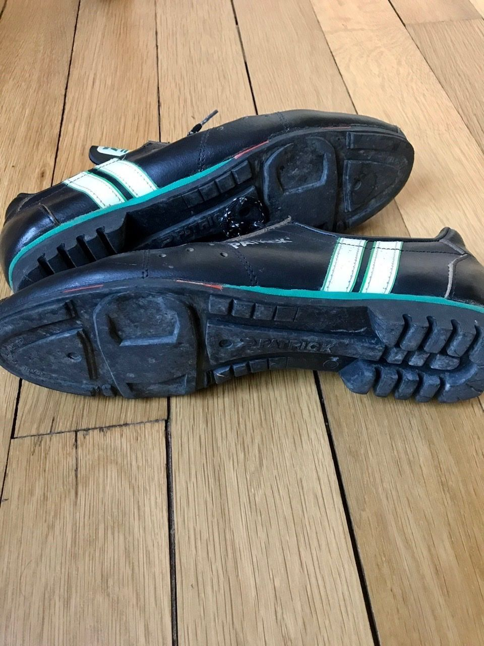

Was du wirklich brauchst ist ein gut sitzender, schmaler Schuh mit harter Sohle und Körbchen in der passenden Grösse.
Platten sind optional, ohne Platte, dafür mit Gummisohle und Absatz kann eine gute Lösung sein.
Leider kenne ich ausser Radschuhen keinen schmalen Schuh mit ausreichend harter Sohle.

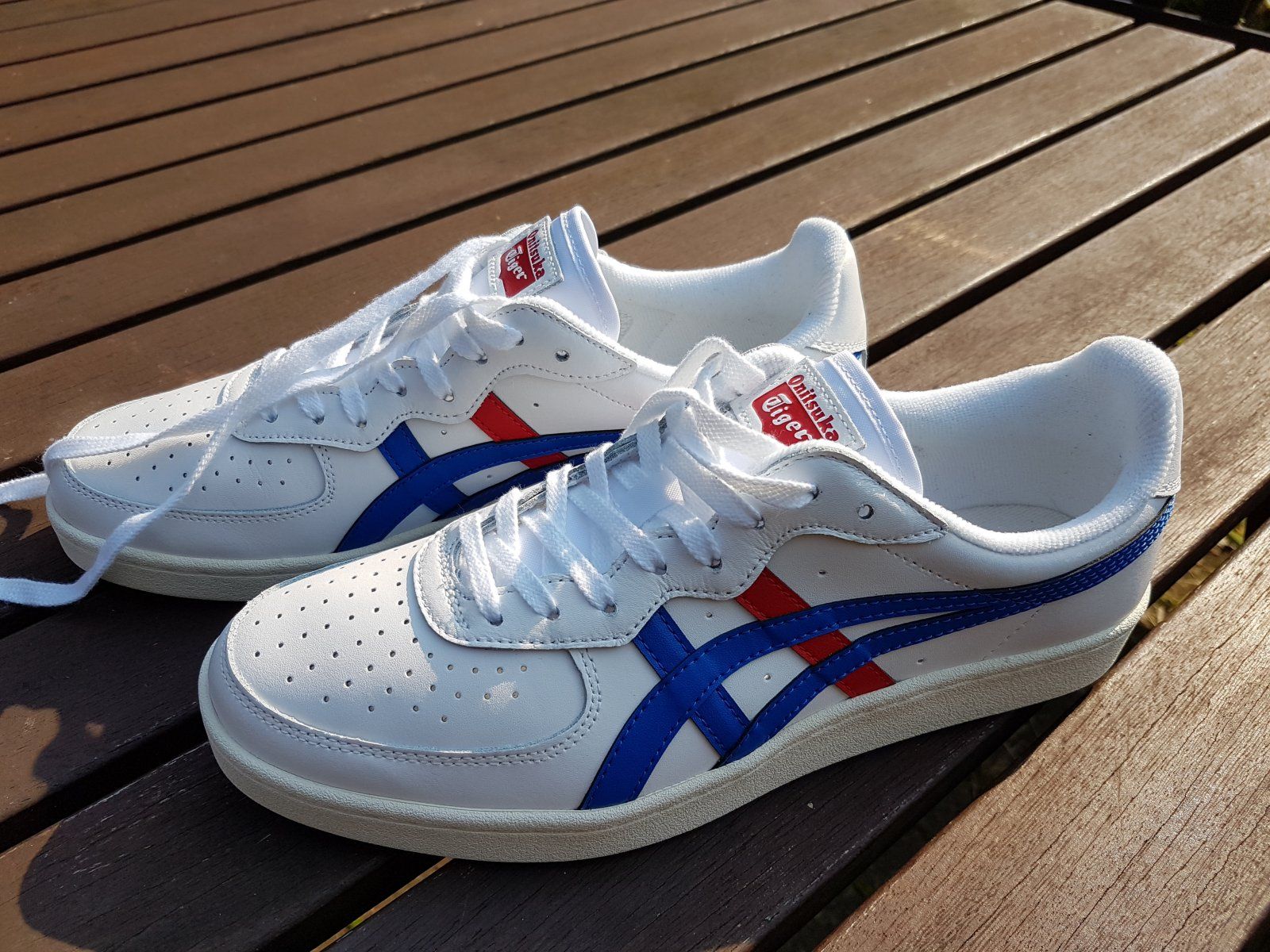

Für Hakenpedale nehme ich passende Schuhe.
Wenn ich mal wieder nur ins Büro oder mit Freunden eine kurze Runde fahre, dann nehme ich klassische Sneaker.
Heute habe ich mir ein Bein ausgefreut, dass Asics wieder unter dem originalen Label Onitsuka (gegründet 1949 und ab 1977 dann Asics) fertigt.
Mein Fang des Tages. Genau die Schuhe hatte ich früher schon .
Eigentlich nichts Besonderes. Ganz normal im Handel zu bekommen.

Hakenpedale mit Riemen sind für Nicht-Rennradschuhe nicht die Brille. Schuhe mit weicher Sohle mögen die Metallstege der Pedalen nicht sonderlich und sind (s.o.) auch nicht schmal genug.
Die Rennschuhe sind normalerweise saueng und ohne Platten zwar gangbar, aber ziemlich rutschig.
Die Lösung sind Cross-Schuhe mit harter Gummisohle und Quernuten und Absatz. Mit denen kann man astrein fahren und laufen. Gab´s damals z.B. von der französischen Firma "Patrick"
Wie verstehe ich das?
Entweder Haken oder Sneaker? Also verschiedene Räder?

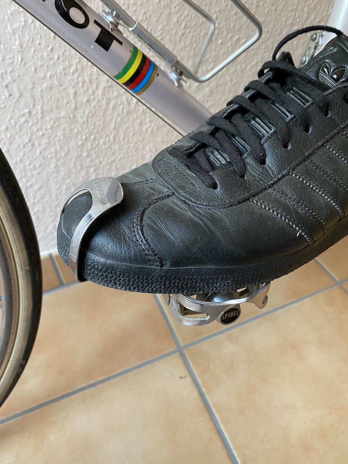

Für Sneaker kann man Halbhaken benutzen ... Man rutscht nicht ab, verheddert sich nicht im Riemen, kommt schnell genug raus, bevor man umkippt und laufen kann man auch problemlos. Das funktioniert ganz vorzüglich und ist meine bevorzugte Kombi (aktuell mit Adidas Gazelle in schwarz):
Danke, aber das geht für mich garnicht.
Ein Fahrrad! Wenn ich immer vorher den Käfig umschrauben müsste, würde ich es sicherlich auch nicht machen.
